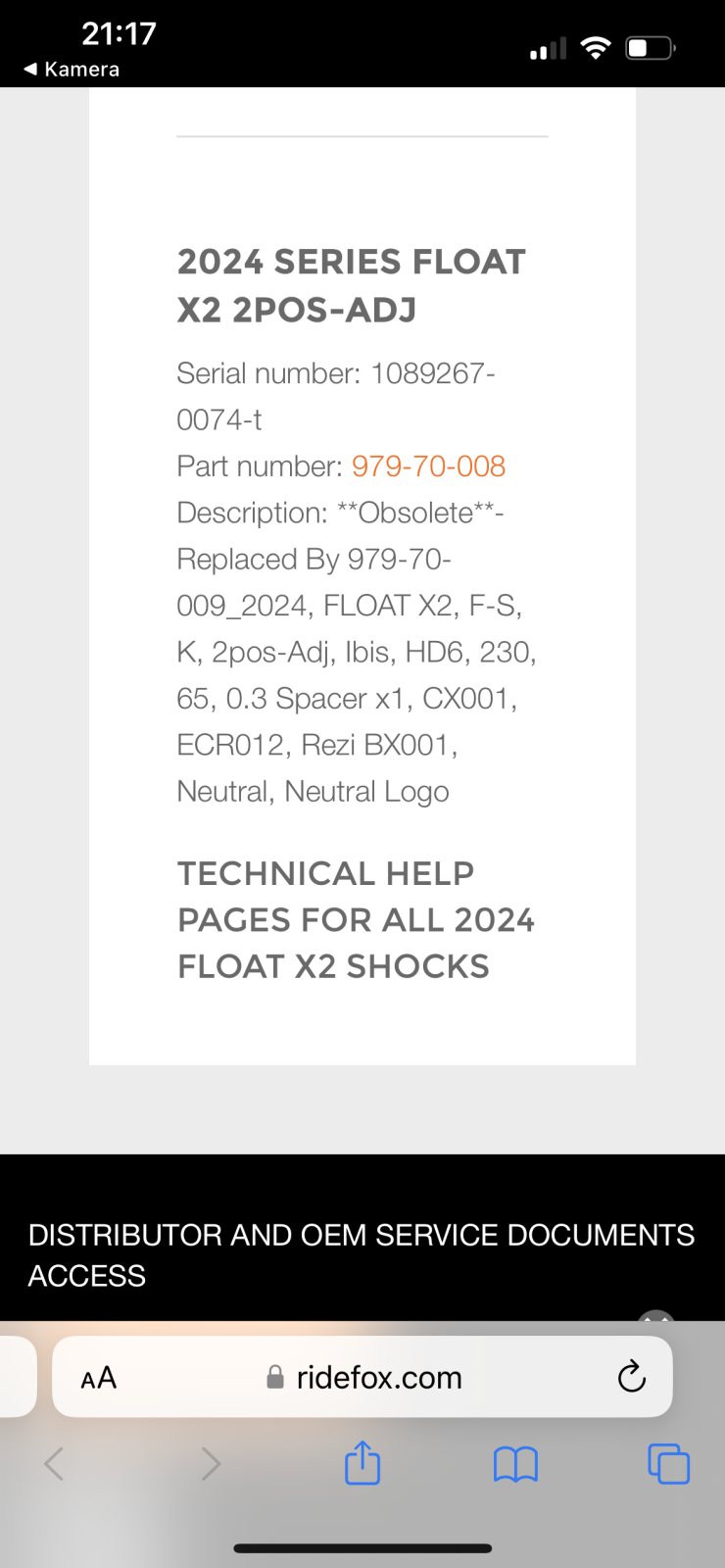

Ich hoffe es ist bereits der MY24 X2 verbaut.

Ich hab den Rahmen mit X2 Dämpfer gekauft. Den hab ich schon im Bikemarkt. Sofort ausgebaut und durch den Manitou ersetzt. Ich bin mir sicher dass es der MY24er Fox ist. Muss aber gestehen dass ich es noch nicht verifiziert hab…
Ist der 2024er

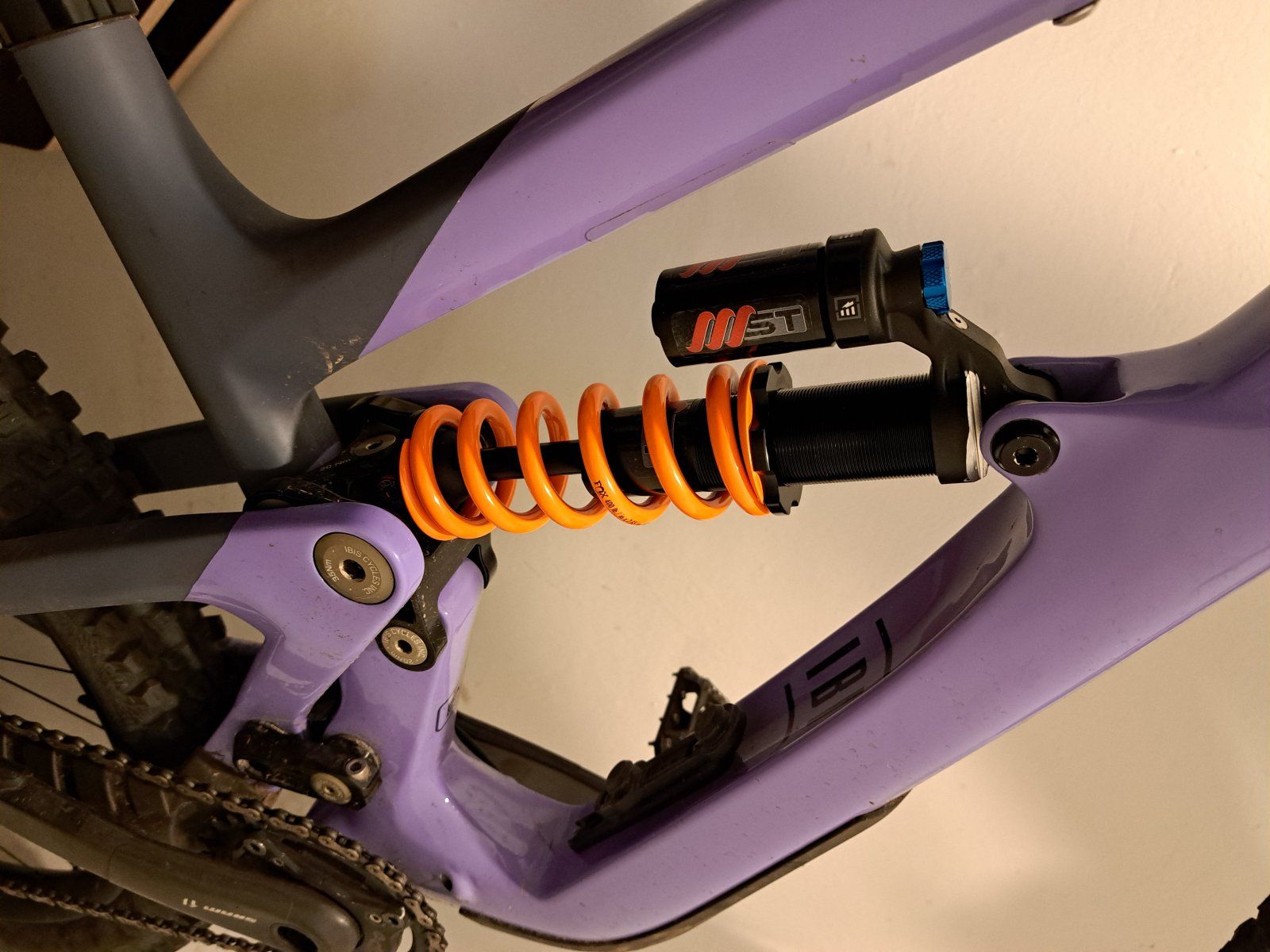

Dämpfer ist von MST zurück. Wie man sieht hat Ibis anscheinend nicht damit gerechnet das jemand einen Van RC einbauen wird. Musste am Kopf links und rechts 1mm entfernen, sonst stand er an der Aufnahme an und man konnte ihn nicht montieren.
Auch wenn das Gewicht egal ist, ist der Dämpfer mit 400er SLS Feder gerade mal 20g schwerer als der serienmäßige X2.
