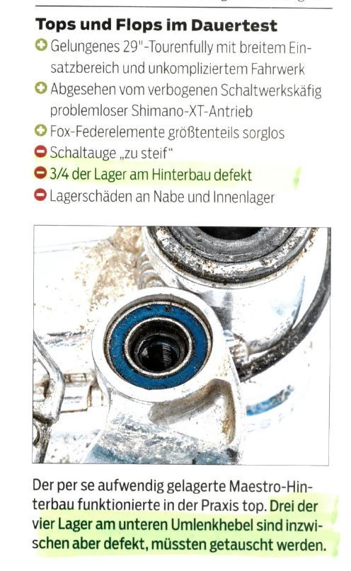

By the way: Dauertest Spezial in der Mountainbike 03/2014
Giant Trance X
Radon Slide
Haibike Sleek Team

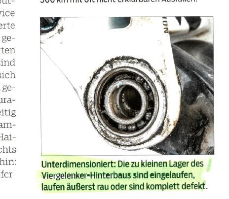

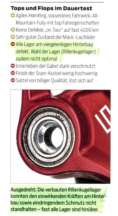

Wenn das zweite Bild (Radon Slide) nicht aufgelistet worden wäre, wäre es fachmännischer rübergekommen. Denn diese Dichtscheibe ist nicht ideal für Bedingungen, wie man sie bei Fahrrädern erlebt. In den meisten Fälle ist auch zu wenig oder der falsche Schmierstoffe schuld an einem vorzeitigem Verschleiß. Gleitlager sind aber natürlich besser, soweit alles korrekt konstruiert wird.
Das ist ja auch fies. was ist das für ein Test?
Natürlich kann man kugellager falsch dimensionieren, billig lager nehmen, oder wie der Stein sagt, falsche Dichtungen verwenden.
und dann ist noch die Frage, was Defekt bei der Zeitschrift heißt. Im normalfall kann man "defekte" Lager, also welche mit merklichem Widerstand in der Hand noch absolut problemlos weiter einsetzen, ohne dass man auch nur irgendwas am Federgefühl merkt.
ein Bikebravo test :-)
und du hast noch ein Kriterium vergessen - Montage...
Gibt leider viel zu oft Kugellager in MTB Rahmen die man direkt beim einbau töten kann indem man sie zu fest vorspannt. Gibt dann dieses schöne gefühl wie wenn man einen elektromotor dreht.
Hatte das sogar im neurad. da hat man die Abdrücke der Kugeln im Außenring gesehen.
