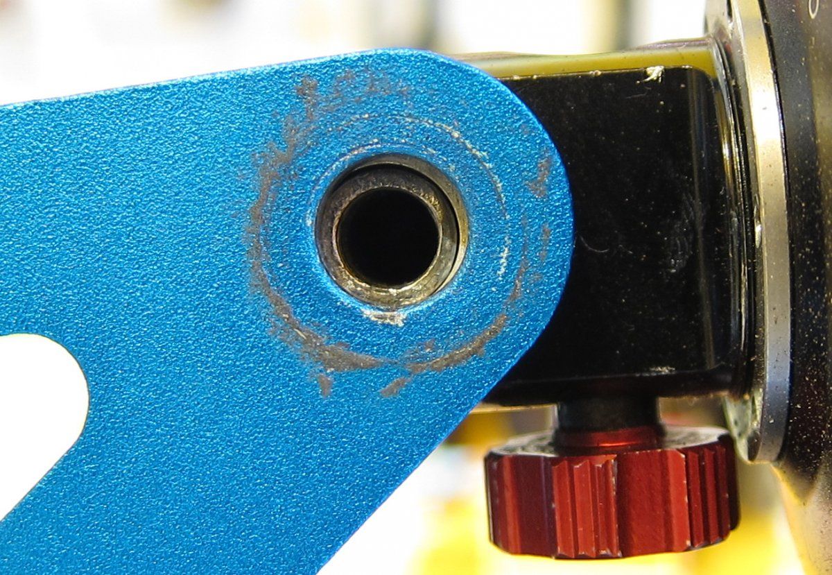

Hab gestern einen Vivid Air montiert. Dabei hab ich interessante Sachen über meinen Rahmen gelernt. Ich dachte ja immer, meine vordere Dämpferaufnahme knackt, weil die Buchsen von Rock Shox Mist sind. Das war ein Irrtum. Das Knacken liegt daran, daß die Bohrung für den Bolzen schief ist. Fluchtet nicht mit dem Rahmen, so daß der Dämpfer leicht verspannt wird. Ich meine also keinen seitlichen Versatz, sondern der Bolzen läuft nicht im rechten Winkel durch das Dämpferauge.
Was mach ich nun? Hat da einer von Euch eine Idee?
Im Bild ist das schlecht festzuhalten. Versuch ich nachher nochmal. Wenn ich den Bolzen durch die rechte Aufnahme stecke, kommt der mit geschätzt 1mm Versatz auf der linken Seite an. Das ist nicht so viel, daß es dann gar nicht paßt, aber ich muß schon kräftig drücken.
Hab es doch ganz gut abgebildet bekommen. Der silberne Halbkreis, der sich von 11 bis 5 Uhr erstreckt, ist die Dämpferbuchse.

Ich nehme an, du meinst irgendwelche Schmiermittel?
Wenn ja: Die Schraube soll die Buchse ja einspannen. Reibung soll nur zwischen Buchse und Gleitlager entstehen: Einfach so rein schrauben.
