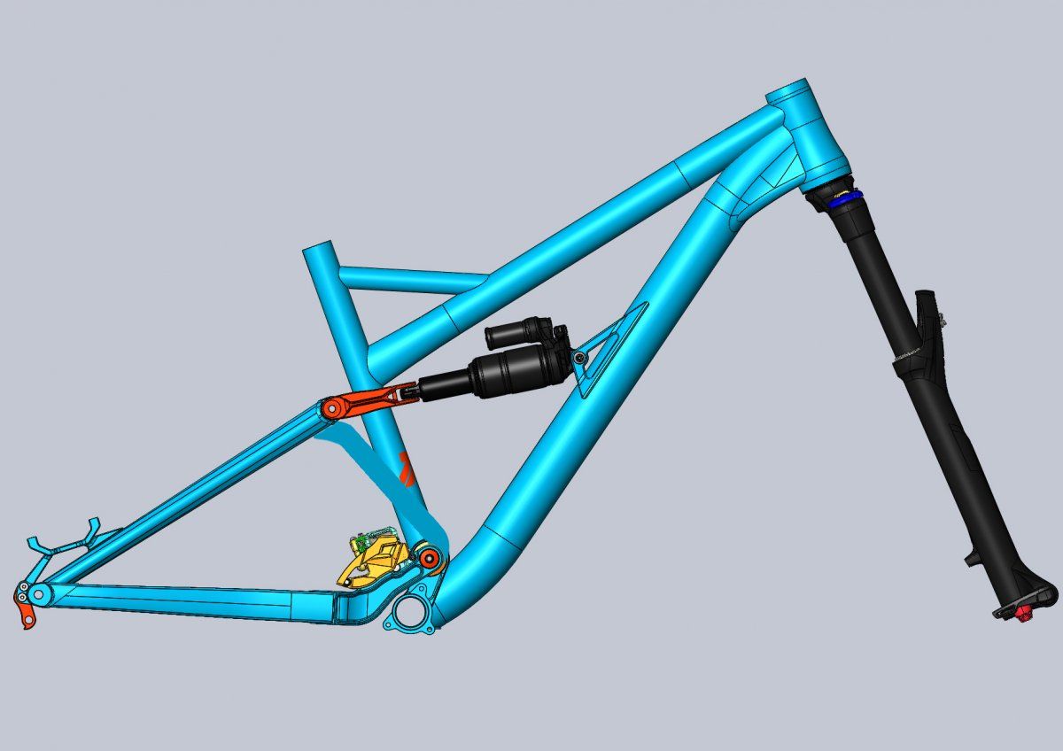

Das ICB2.0 kriegt gerade Rohre, ... und einen Hinterbau in H-Bauweise, etwa so, wie User Foreigner es skizziert hat.
Komisch - gerade Rohre ...
... und dann kommen so krumme Ofenrohre ans Unterrohr :O
Was den Hinterbau in H-Bauweise angeht, ich habe das nochmal skizziert:
Dunkelblau ist die Verstrebung wie in foreigners Entwurf. Orange sind die Versteifungen zwischen rechter und linker Seite, die Stabilität gegenüber der Rotation (die wohl stärkste unartige Krafteinwirkung) bringen. Ich kann nicht erkennen, wie die eingebracht werden sollen.
Selbst wenn die dunkelblauen Streben noch verbunden werden, es ist zuwenig Masse, die Steifigkeit auf einer Umfangslinie zum Hinterbaulager bringt.

@django013 : Ich verstehe die Darstellung überhaupt nicht. Es geht doch hier rein um erreichen von mehr Seitensteifigkeit. Das heißt Aufnahme von Seitenkräften die zwischen den Lagerpunkten eine seitliche Querverschiebung oder ein seitliches Drehmoment quer zum Hauptlager erzeugen. In diesem Zusammenhang erschließt sich nicht, was du da dargestellt hast.
Wie eine optimale Lösung aussieht, um Steifigkeit zu generieren wurde doch simuliert. Wir sollten uns daran orientieren:
Der wesentlichste Punkt hierbei überhaupt ist die möglichst direkteste Verbindung beider Lagerpunkte. Dies geschieht einfach in dem wir Streben direkt von Lagerpunkt zu Lagerpunkt setzen.
Danach bleibt nur das Fachwerk. Etwas derartige muss eben sinnvoll fertigbar konstruiert werden.

Bei den Streben sind wir definitiv gleicher Meinung. Beim Y muss ich dir widersprechen.
Wie man in der Optimierung oben erkennen kann, besteht (abgesehen von der Strebe und dem Yoke) der Großteil der benötigten Konstuktion aus dem Fachwerk im oberen Bereich.
Die noch seitlichen Verstrebungen des Fachwerks rechts und links senkrecht runter auf die Kettenstrebe fallen sehr dünn und filigran aus und sitzen - was der wichtigste Punkt dabei ist - ganz weit außen.
Die Rechte Strebe ist so aber schlichtweg nicht möglich. Hier sind Umwerfer und Kette im Weg. Eine einseitige Ausführung macht auch keinen Sinn.
Alternativ ist dein Gedanke ja ein Y zu machen, das sich in der Mitte auf dem Yoke abstüzt. Das wird uns aber sehr wenig bringen, da für die Steifigkeit eine Strebe weit außen nötig wäre und nicht in die Mitte. Da die Strebe eh eine untergeordnete Rolle für die Hinterbausteifigkeit hat, und dazu nur völlig suboptimal ausführbar ist (in die Mitte), wo sie noch weniger bringt, ist sie die Nachteile, die sie mit sich bringt, nicht wert. Zu nennen wären hier Gewicht, erschwerte Fertigbarkeit und Kosten auf Grund des größeren Bauteils sowie entstehen von Dreckecken und erschwerte Zugänglichkeit.
Was bleibt sind die zwei Möglichst direkten Streben, wie sie grundsätzlich im abgestimmten H-Design ja auch vorgesehen sind, sowie das Fachwerk im oberen Bereich.
Dieses Bauteil wird sich von der Seite gesehen wohl den Bauraum einnehmen wie in der Darstellung:
Von der Form selbst her bin wird ich für so etwas in der Art (ganz grob; von hinten auf die Verstrebung geschaut):
Also, entgegen meinem ersten Gedanken kein reines X. Ich denke (und das sieht man auch in der Optimierung), dass eine Breite Bauweise parallel zu den H-Steben (hier grün) wichtig ist. Das ganze muss durch eine Art Fachwerk verbunden werden. Die sollte aber nicht nur an einem Punkt geschehen, wie bei einem X, sondern durchaus flächiger.
Ich habe derzeit leider nicht die Programme, oder auch die Zeit mich länger mit CAD zu beschäftigen, sonst würde ich ja echt gerne Zeichnen. Aber ich denke, man kann verstehen, worauf ich raus will
Edit: Ich bin mir sicher, dass das Bauteil sogar komplett flach sein könnte, bis auf die untere Verbindung rechts und links zu den H-Streben. (In der oberen, seitlichen Darstellung ist die Seite des Teils zum Reifen hin von oben bis unten komplett flach)
Für mich hieße das: Dickes Blechteil, ordentlich ausgefräst und unten rechts und links die Verbindungen zu den H-Streben zwei kurze Teile (hier eventl. kleine Fräßteile) angeschweißt. Sollte so auch nicht zu aufwendig zu fertigen sein.

wenn ich mal laut denke und sämtliche bauraumprobleme ausblende, dann sind die sinnigsten verbindungen:
direkte Verbindung vom Hauptlager zur Dämpferaufnahme die "nur" auf Zug belastet wird.
Dann wie Luniz schon schrieb und wie man in der optimierung sieht, ein Schubfeld zwischen diesen Verbindungen. Also ein einfaches Blech.
Damit man dieses Blech dünn halten kann, muss nochmal ein schubfeld zwischen die Druckstreben um zu verhindern, dass beide hinterbauhälften unterschiedlich weit einfedern.
jetzt alles rauschneiden was Bauraumbedingt nicht sein kann, ein paar fancy Formen rein und fertig ist der Lachs.

der nächste Entwurf wird sich an Deiner Idee orientieren... mal guggn, ob sich da noch ein bissl Erbgut aus Stefanus' Vorschlag implemenieren lässt...

@django013 : Puh, die Erklärung für Dummis habe ich jetzt erstmal noch weniger verstanden. :)
Aber ich glaube, ich weiß inzwischen warauf du raus willst. Am Ende läuft das dann auf sowas heraus, wie @veraono schon erwähnt hat.
Nicht wirklich.
Stell Dir einfach mal vor, das hässliche Schutzblech wäre aus Gummi und Du packst den Hinterbau an der Achsaufnahme und bewegst ihn wie eine Schere.
Was meinst Du - wird das schwer gehen, oder eher leicht? (bei dem Experiment solltest Du davon ausgehen, dass es kein Yoke gibt)
Vielleicht mag Luniz ja mal eine Simulation machen, bei der nur die Rotation des Hinterrades auf der Längsachse des Rades berücksichtigt wird. (// Edit: ich hatte hier Torsion geschrieben, weil ich annahm, dass damit die Bewegung des Hinterrades kürzer beschrieben werden könnte ...)
Dann dürfte klarer werden wo es wirklich klemmt. Beim Ergebnis der ersten Simulation verdecken die Materialanhäufungen für den trivialen Lastfall die Problemzonen völlig.
Torsion der Hinterachse? Wann soll es denn dazu kommen? Das einzige was ich als möglich erachte ist einen Torsion der Hauptlagerachse, die an der Hinterachse zu Scherung und Biegung führt, weil sich rechte und linke Hinterbauhälfte parallel aneinander vorbei bewegen. Aber Torsion? :confused:
Torsion sollte es da keine geben, da hat Lt.AnimalMother recht...
Und @django013, ich unterscheide zwischen Optimierungsergebnis und Analyse. Was ich zu den Bewegungen des Bauteils gesagt habe, also wie sich was unter welcher Belastung verformt, ist erstmal völlig unabhängig vom Ergebnis der Optimierung. Das habe ich sozusagen als Kontrolle der Lastfälle gemacht, um zu sehen, ob sich das Teil so verformt wie ich erwartet habe. Im Newsbeitrag zu der Optimierung ist unten ein Video verlinkt, dort kannst du sehen was ich meine.
Langsam werde ich immer verwirrter. Warum soll es denn keine Torsion an der Hinterachse geben.(Torsion durch Drehmoment Quer zur Achse, also in Fahrtrichtung). Natürlich gibt´s die und ist die kritischste Belastung überhaupt für unseren Fall. Ich dachte darum geht´s die ganze Zeit. Bei jeder etwas schrägen Landung, Querrutschen oder harter Wechsel zwischen Links- und Rechtskurve, das sind doch die echt kritischen Dinge für unseren Dämpfer. Und das erzeugt Torsion der Hinterachse. Das bischen Wiegetritt, davon reden wir doch wohl nicht.
