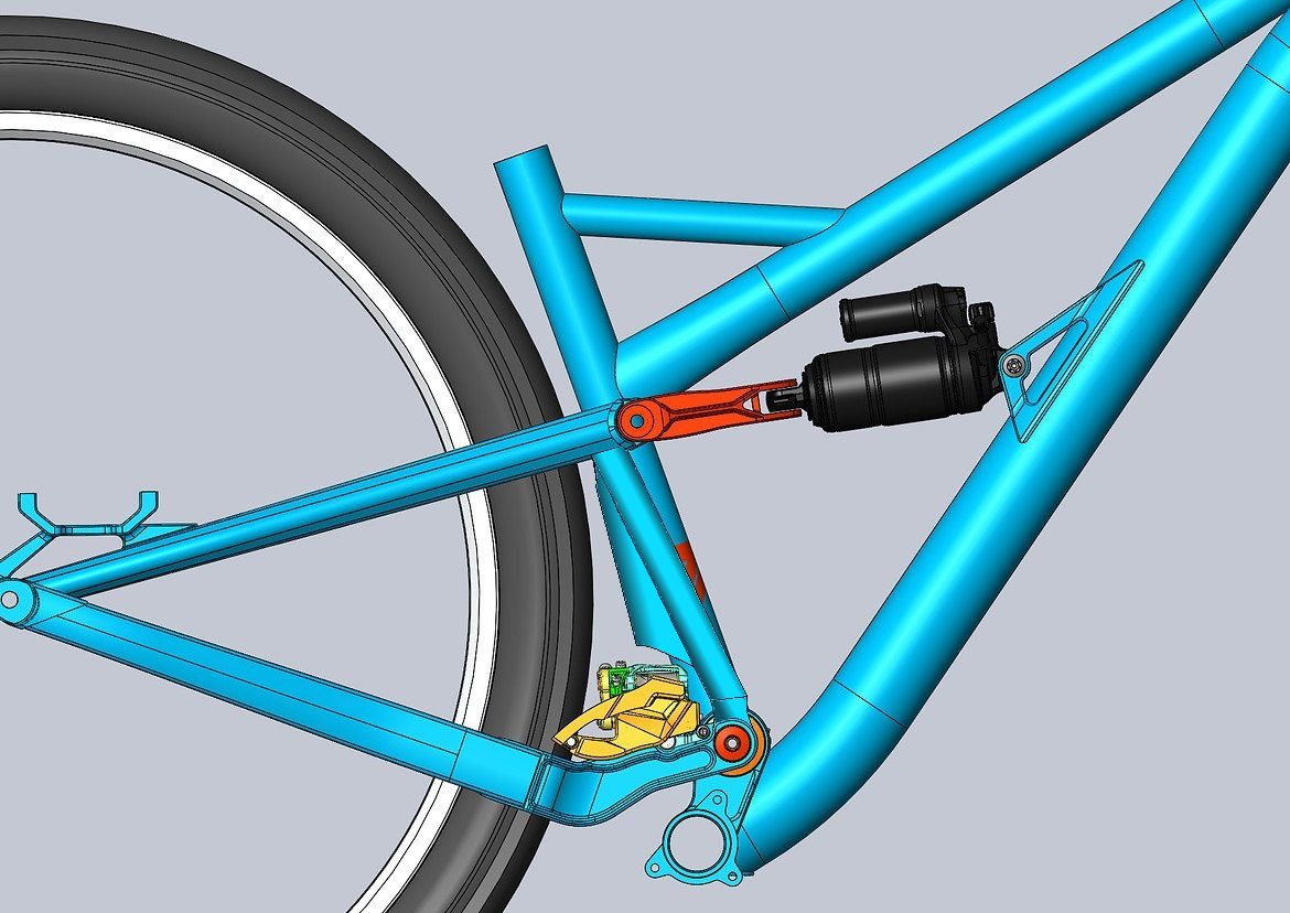

Mal Foreigners Vorschlag in rund. Nur als Designidee. Ohne jetzt weiter die Ausführung zu diskutieren.
Ok, auf die Ausführung also nicht eingehen :)
Aber das ist wieder so ein Vorschlag, bei dem ich denke, das Verbindungsblech zwischen beiden Dreiecken trägt so wenig zur Festigkeit bei, dass man es genauso gut auch wech lassen könnte.
Deshalb hatte ich die Idee mit dem Gummi eingebracht.
Wenn ich mir den Hinterbau mit dem Verbindungsteil aus Gummi vorstelle, wenn ich die Hinterachsaufnahmen wie eine Schere betätige, dann sehe ich da keinerlei Dämpfung.
Das Verbindungsteil in Blech wird über kurz oder lang an einer Seite abscheren und dann rumklappern. Gewonnen ist dadurch nix.

Also, nochmal. Ich denke, der "Schild" um den Reifen wäre optimal, um den gesamten Hinterbau steif zu machen. Die "foreigner-Lösung" ist optimal, um den Dämpfer zu schonen, und macht nebenbei auch den Hinterbau etwas steifer.
Der Grund ist folgender: Die "foreigner-Lösung" stützt die Dämpferlager auf dem direktesten Weg am Hauptrahmen ab: direkt aufs Hinterbaulager und versteift den Hinterbau nur indirekt. Das "Schutzblech" dagegen sorgt für maximale Steifigkeit im gesamten Hinterbau (inkl. der "Verwindung ohne Yoke" usw.), erlaubt aber eine größere Verwindung zwischen Hinterbaulager und Dämpferlager.
Kurz, die "foreigner-Lösung" ergibt bei einem gegebenen Gewichts-Einsatz den besseren Schutz des Dämpfers. Und der Hinterbau ist damit vermutlich trotzdem "steif genug". Und genau da wollen wir doch hin, oder?
Das Schild steift den Hinterbau aus und nimmt die seitlichen Kräfte vom Dämpfer. Oder die Dämpferverlängerung wird nicht zum Sitzrohr kommen.
Das Schild hilft aber wenig gegen das verdrehen des Hinterbaus, da muss ein "Blech" zwischen die Druckstreben. Das meint der Django.

Das mit dem Platz dachte ich mir schon ;). Da ist dieser Umwerfer im Weg. Im Prinzip ist der Entwurf von @RedSKull doch schon ganz gut. Statt dem Blech das Foreigner Fachwerk oder sogar noch was schlankeres. Das könnte man ja mal durch die FEM jagen und Steifigkeit verlgeichen.
Und ja das ist ein Viergelenker. Da erkennt man direkt schön das Getriebedesign. Der Hinterbau wäre ne super Aufgabe für 'ne Bewegungstechnik Klausur :D. Leicht nach hinten gerichtete Raderhebungskurve. Ich find das Design für einen 4 Gelenker ziemlich einfach und haltbar.
