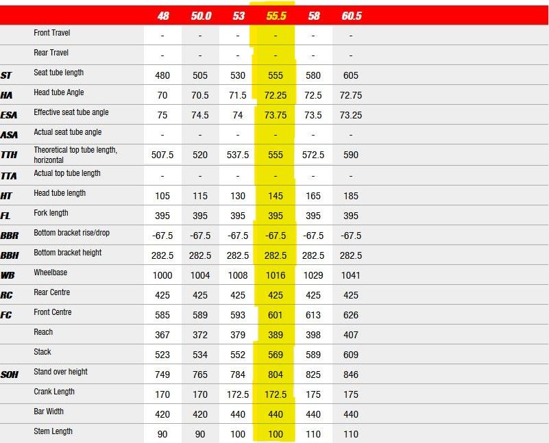

Aaaalso... das Norco war folgendermaßen aufgestellt:

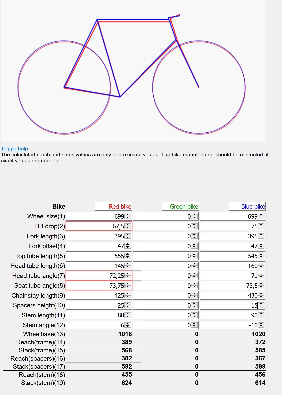

Dann habe ich den guten alten Stack and Reach Calculator angeworfen und mal geschaut. In Verbindung mit Sam von Singular kam dann folgendes heraus:
Legt man beides übereinander sollte sich folgendes Bild ergeben:
Rot ist hier das Norco, blau das Kite Ti.
Nicht wundern, Dreh- und Angelpunkt bei dem Programm ist das Tretlager, sodass die Räder vom Kite in der Luft hängen und somit das Oberrohr höher erscheint, als es ist.
Aber ja, auf dem Papier war es das, was ich wollte, theoretisch. ;)
