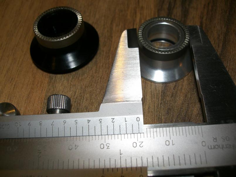

Die Endkappen habe ich auch gleich mal abgezogen von der Hope. Momentan sind auf den Endstücken bündige Sprengringe aus Eisen/Stahl. Wenn ich das richtig verstehe, müssen die "neue" Endkappen an den vejüngten Enden jeweils 3,5 mm aus diesen Ringen hinaus ragen, um nachher als Nase in dem X-12 System zu sitzen. Right?
Bei DT sind sie zwar nicht verjüngt aber wenn die bei Hope dicker sind müsstest du dir die entsprechend anpassen lassen.
So sehen die normalen Kappen bei mir aus:
Die X-12 Kappen sind einfach auf jeder Seite 3,5mm länger.
@bumble
ah jetzt ja!
Das heißt die Dinger sollen sich überhaupt nicht verjüngen oder konisch sein, sondern in einer Dicke einfach etwas länger. Hope hat wohl einfach zum Schutz das letzte Stück abgedreht und durch einen Stahlring ersetzt.
Muss ja nicht sein, kann die Teile ja aus einem Stück drehen lassen und am besten gleich in etwas stabilerem Material.
Werd mal ein Foto von den Hopekappen machen und hier einstellen, falls ich das so schnell geregelt kriege.
Ich weiß nicht welchen Außendurchmesser die Kappen für das X-12 System haben müssen, der ist evtl. anders als der der originalen Endkappen.
Die Standardkappen für normale offene Ausfallenden haben einen verzahnten Edelstahlring am Ende um ein Verrutschen der Nabe in den Ausfallenden zu verhindern. Bei Steckachsausfallenden braucht man das nicht.
Ah, hat ja geklappt. Ja genau sind solche gezahnten Ringe, wie man sie vom Standard kennt.
Außendurchmesser ziemlich genau 20mm.

So die Endkappen sind nun beim Dreher! Der hat erst mal gestöhnt als er die Teile sah, aber dann hatten wir die Idee nur die Stahlringe abzuziehen und durch jeweils 3,5mm längere Endstücke zu ersetzen. Was ein sehr geringer Aufwand ist.
