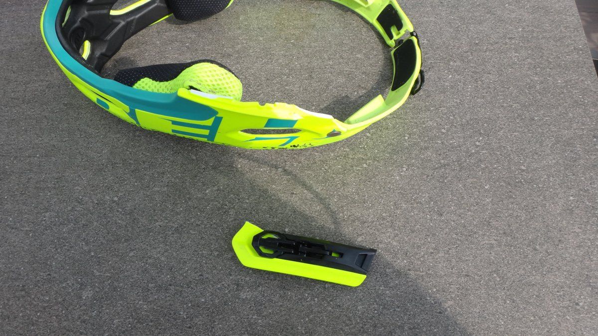

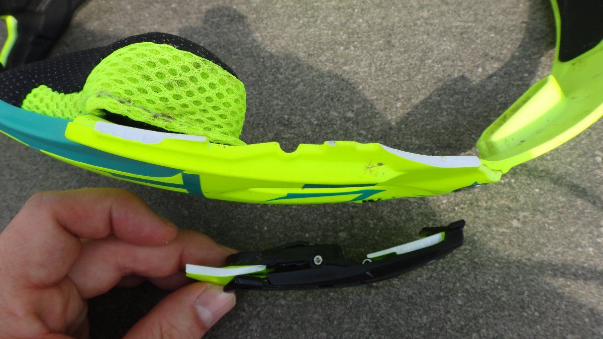

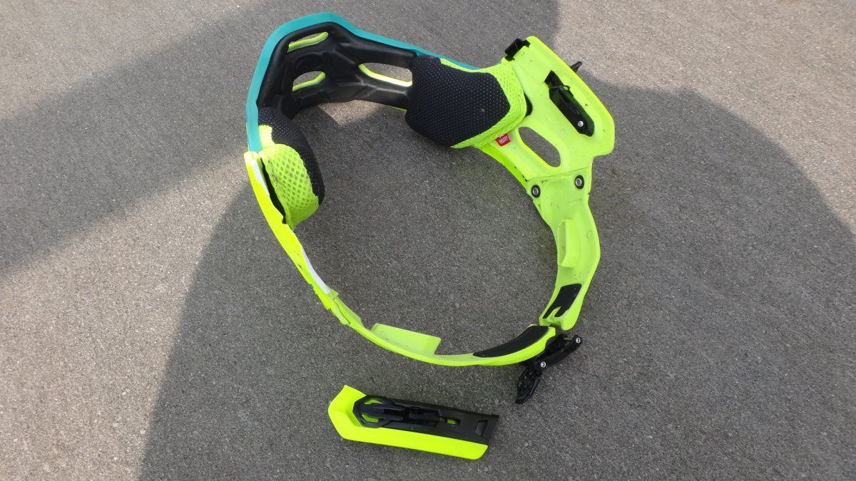

So, am letzten Wochenende geschehen beim zweiten Mal Anlegen des Kinnbügels (Helm abgesetzt):
Damit ist Bell für mich gestorben...

Eventuell kann dir ein geduldiger Kollege mit mehr technischen Verständnis mal zeigen wie man den Kinnbügel richtig montiert?
Denn wenn du "unter Zeitdruck" den Hebel der seitlichen Schnalle umlegst ohne den Kinnbügel VORHER komplett in die Vertiefung des Helms zu drücken passiert genau dieses Schadensbild.
Deinen Frust über "Zerstörung aus Unachtsamkeit" kannst du gerne am Bell Support auslassen und wahrscheinlich bekommst du sogar einen neuen Kinnbügel aber für Leute mit 2 linken Händen empfiehlt sich dann für die Zukunft doch besser eine 2-Helm Lösung.

Ich bin gerade in Konrtakt mit dem Importeur, zwecks Einschicken und Begutachtung. Kann gerne eine Rückmeldung geben, sobald ich etwas herausbekommen habe. Es gestltet sich etwas kompliiziert, da ich den Helm in UK gekauft habe und gerade zwischen Bell, dem shop (bei dem ich gekauft habe), dem Importeur in UK und dem Importeur in D (diesen sollte ich nach Auskunft von Bell in den USA ansprechen) herumgereicht werde.
@rmaurer
Ich bin erstaunt darüber, dass Du offensichtlich mein technisches Verständnis besser kennst als ich selbst...vielleicht hilft es Dir, das besser einzuschätzen, dass ich schon etwas länger in einem technischen Beruf tätig bin und ich mit Sicherheit nicht, wie man bei uns sagen würde, nicht auf der Wurstsuppe dahergeschwommen bin. Also, ich kann Dir versichern: unter Zeitdruck passiert grundsätzlich gar nichts
Letzendlich erwähnt Bell selbst, der Helm hat eine Zertifizierung nach EN1078. Diese beinhaltet eine Anforderung, ich zitiere,
The helmet should be durable and withstand handling (aha). The helmet shall be designed and shaped that parts it (visors, rivets, ventilators, fastening devices (aha...) and the like) are not likely to injure the user in normal us.
Die Konstruktion sollte also berücksichtigen, dass es nicht zu einem Bauteilversagen im Rahmen der üblichen 'handling loads' kommt. Woher Du die Information nimmst, ich habe den Kinnbügel 'unter Eile' durch 'Unachtsamkeit' zerstört, erschließt sich mir nicht. Des Weiteren bin ich mit der Funktionsweise durchaus vertraut, habe ich es doch geschafft, den Kinnbügel eines 2R öfter ohne Zwischenfälle zu befestigen und zu entfernen.
Ich würde es also sehr zu schätzen Wissen, wenn Du Deine haltlosen Unterstellungen und auch Beleidigungen mir gegenüber für Dich behalten würdest.

Entschuldigung, aber du sagst doch selbst dass es "beim Anlegen des Kinnbügels" passiert ist. Welche Kraft soll denn da gewirkt haben die groß genug war die komplette Schnalle (!) abzureissen wenn nicht die von mir oben beschriebene?
Das ist einfach ein Anwenderfehler, Fehler passieren nunmal (mir auch), nur dass ich in so einem Fall die Kosten selber trage und die Sache als Lehrgeld abschreibe anstatt Andere verantwortlich zu machen.
Bestell dir einfach einen neuen Kinnbügel und pass halt nächstes Mal besser auf.
@pfalz Ich hatte exakt den gleichen Schaden - auch ein Riss direkt unter der Schnalle...ist also nicht deine Schuld.
@rmaurer Das kann es halt nicht sein - ein Helm wird damit beworben, dass man den Kinnbügel "auf dem Trail" anziehen kann - und dann fällt das Ding auseinander, wenn man den Mechanismus einmal falsch ansetzt? Bei mir war nicht mal das der Fall...
Zumal das nicht eben das Vertrauen in den Kinnbügel erhöht, wenn das Material so porös ist.

Wenn man Bell etwas vorwerfen kann dann dass sie eine Konstruktion entwickelt haben die "prone for user error" ist, also anfällig dazu bei Unachtsamkeit einen Schaden hervorzurufen. Nicht unbedingt ideal für einen Helm der damit beworben wird dass man mal schnell unterwegs den Kinnbügel anmontieren kann.
Der obige Schaden könnte natürlich auch andere Gründe haben, z.b. einen Vorschaden hervorgerufen durch Einwirkung hoher Lasten beim seperaten Transport des Kinnbügels in einer Tasche.
Ich hatte vor dem 3R auch den 2R und vergewissere mich jedesmal dass der Kinnbügel gut sitzt bevor ich die Schnalle auch nur anrühre.
Wahrscheinlich ist man sich bei Bell dem sogar bewusst und hat sich aus Kostengründen gegen eine teurere Schnalle entschieden die sich erst umlegen liesse wenn der Kinnbügel richtig setzt - ein paar Garantiefälle kommen da billiger.
Ich werde nicht von Bell gesponsert finde es aber auch nicht okay einen Schaden so darzustellen wie wenn er aus dem "Nichts" gekommen wäre.
Ohne einwirkende Kräfte wird der Kinnbügel definitiv nicht zerbrochen sein.
