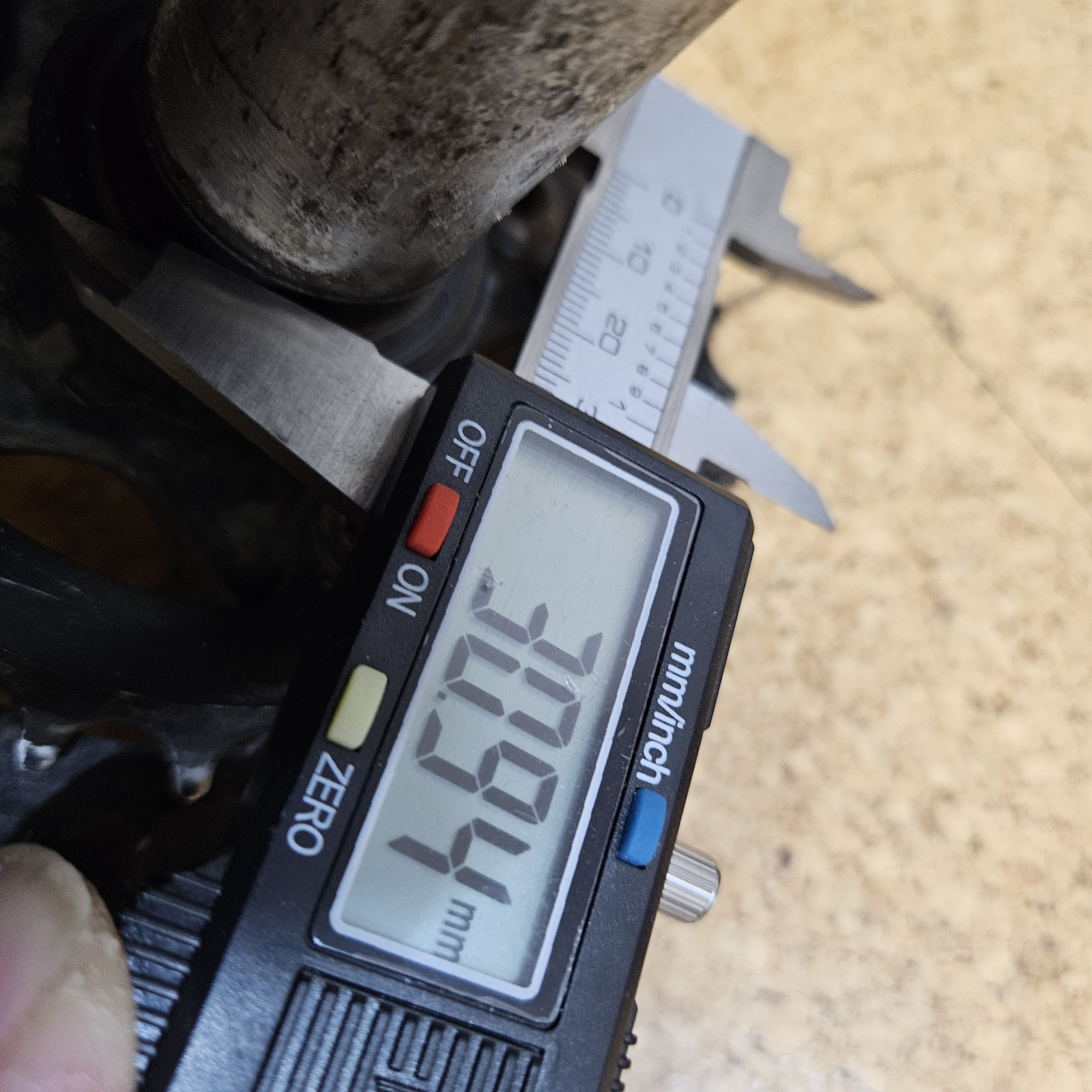

Habe mich überreden lassen einem Kollegen das Innenlager zu erneuern, da die Antriebsseite ganz schwer dreht. Die Kurbelarme konnte ich abziehen, aber ich finde - trotz Recherche hier- kein passendes Innenlager. Es ist ein Carbon-Hardtail, ca 4-10 Jahre alt.

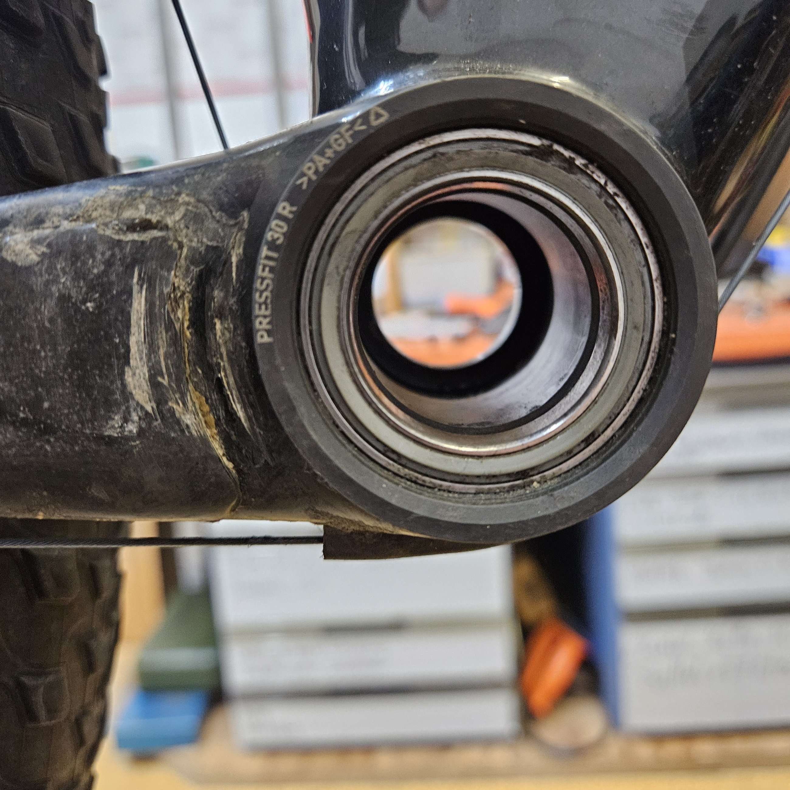

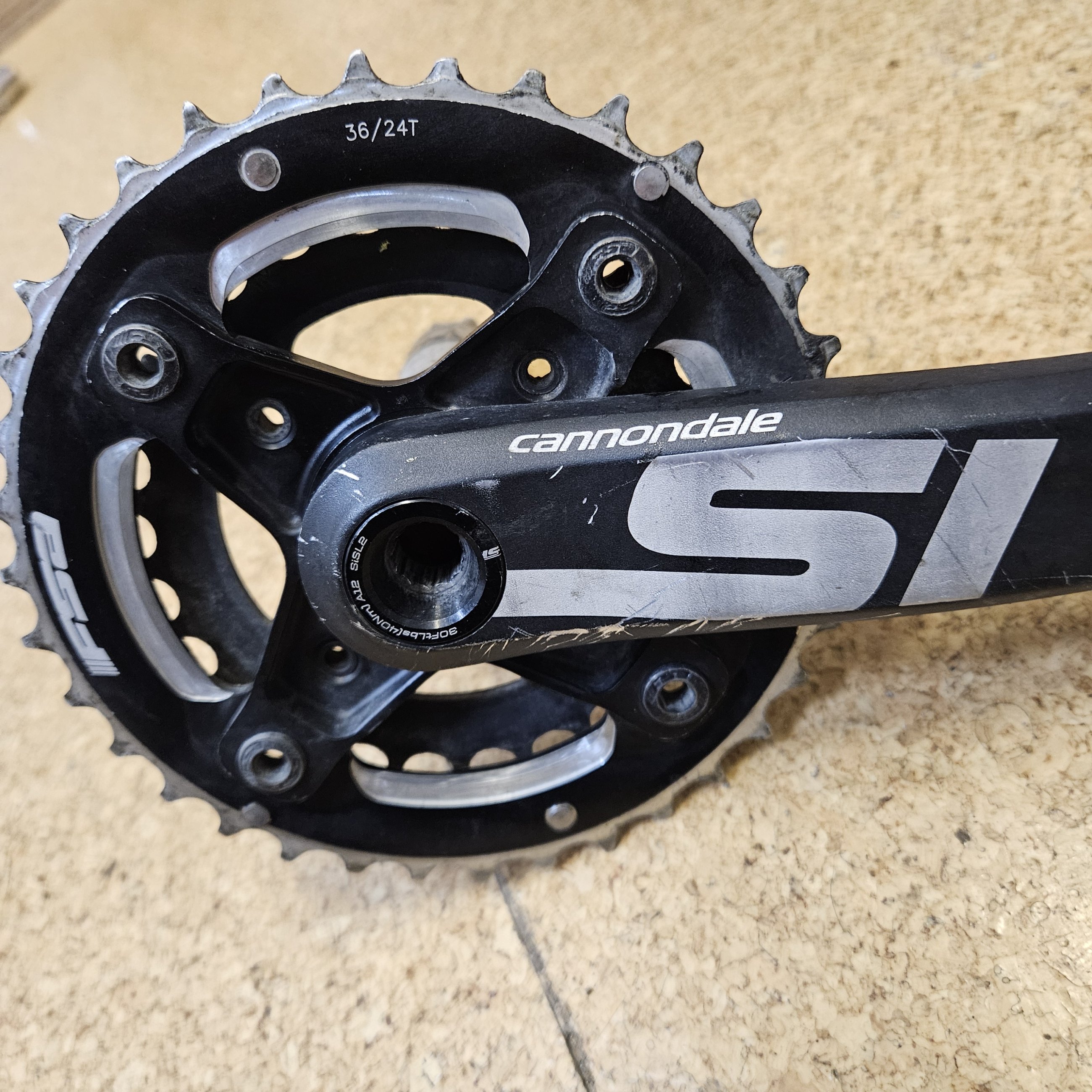

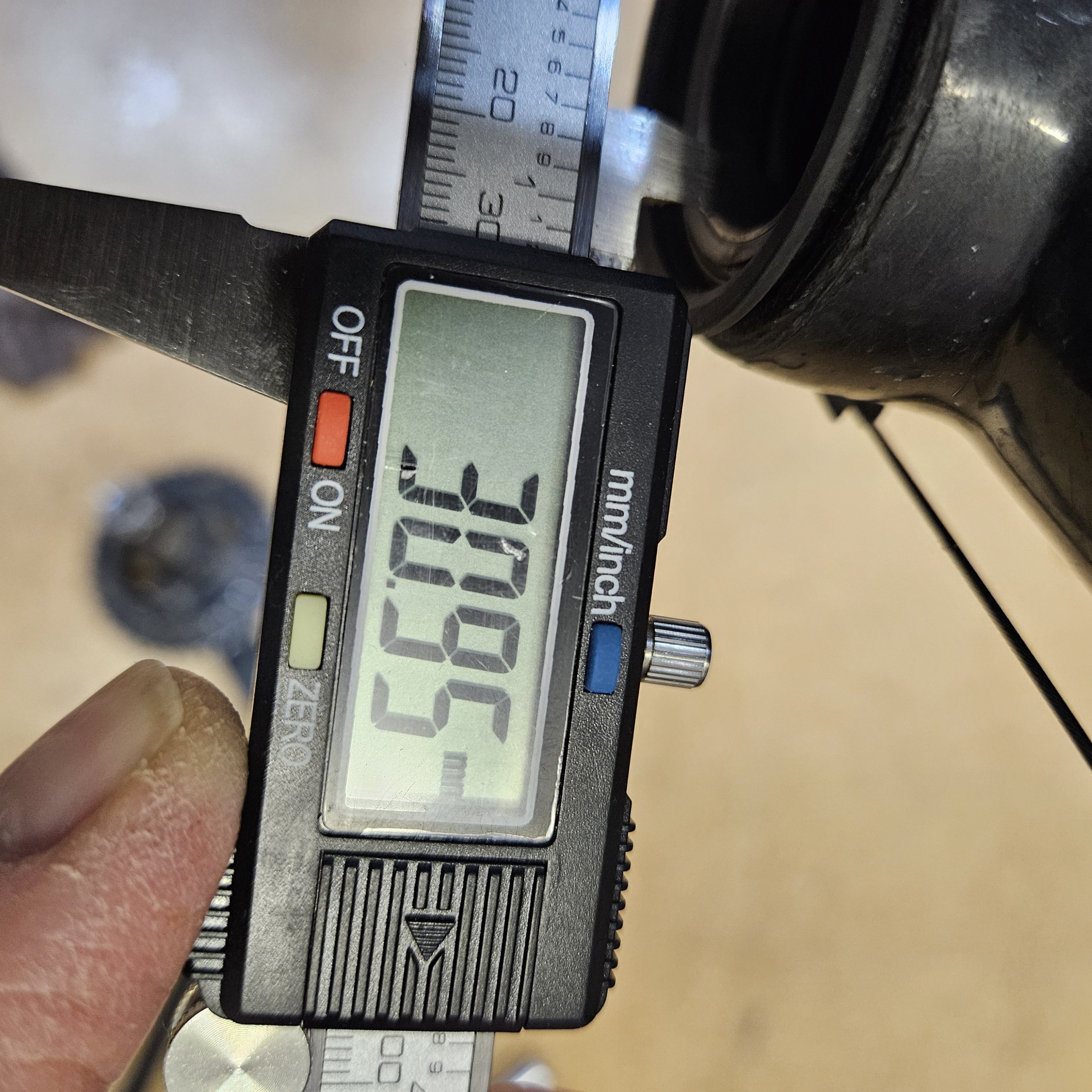

Auf der Kurbel steht Cannondale SI. Ghäusebreite messe ich 83mm, es ist ein Pressfit verbaut. Die Lager haben einen Innendurchmesser von 30,95 mm, auf dem rechten Lager steht Pressfit 30R PA+GF. Zwischen Welle und Lager sitzen links und rechts dünne Kunststoffhülsen.
