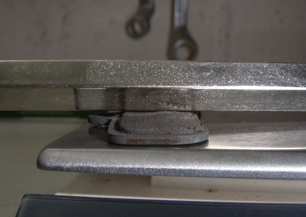

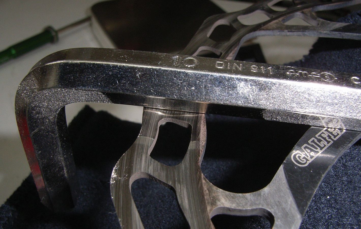

Also nachdem die Scheiben (203 Galfer) nun noch kein komplett flächiges Tragbild haben sind die Beläge noch nicht richtig eingebremst..
Die Scheibe hat doch kaum Material um überhaupt "ein Tragbild" abgeben zu können 🤷🏻‍♂️ 😅
Wurde zwar von einem Mofa malträtiert, aber man sieht das Dilemma schon ganz gut:
https://www.emtb-news.de/forum/threads/bremsscheiben-design-vs-funktion.11971/post-245713
Also so schlimm sehen meine nicht aus ..
aber klar durch die vielen großen Fenster arbeitet die Galfer sich auf der Fläche mittig mehr aus.

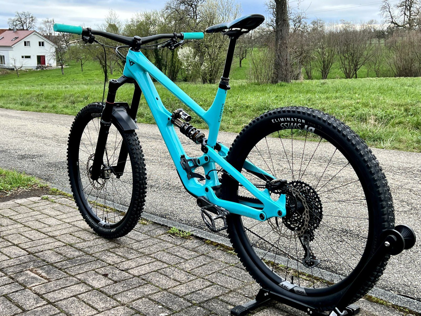

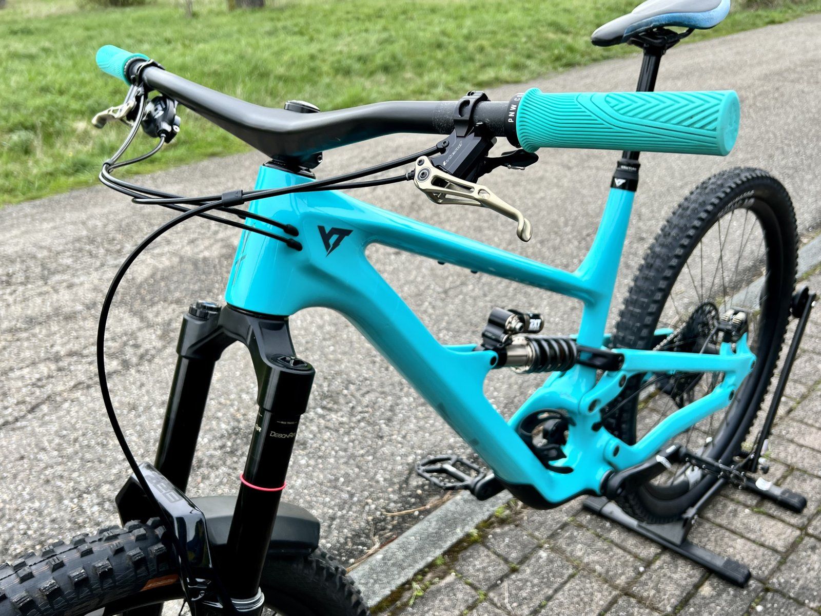

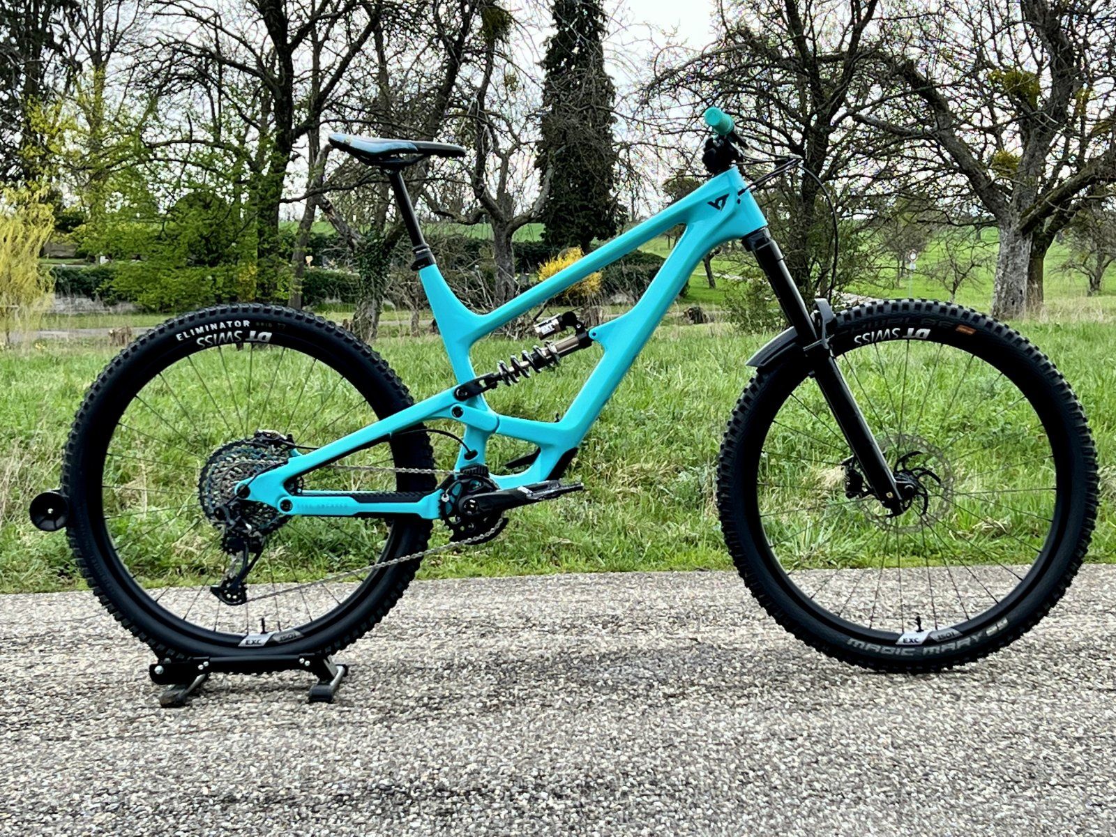

Heute beim einbremsen noch für den EXT Dämpfer Buchsen gedreht und getestet zu verbauen, weil er einfach farblich und von der Machart extrem gut zur Bremse passt auch 😅👌 wollte zwar den Fox mal testen aber…
Glaub nun hab ich’s ..
die Aero Bremsscheiben mal dann noch testen wenn alles sauber eingefahren ist
Die HS2 wären nun auch meine Wahl wenn die Galfer halt nicht schon da gewesen wären.. sehr viele Teile sind ja vom alten Rad
