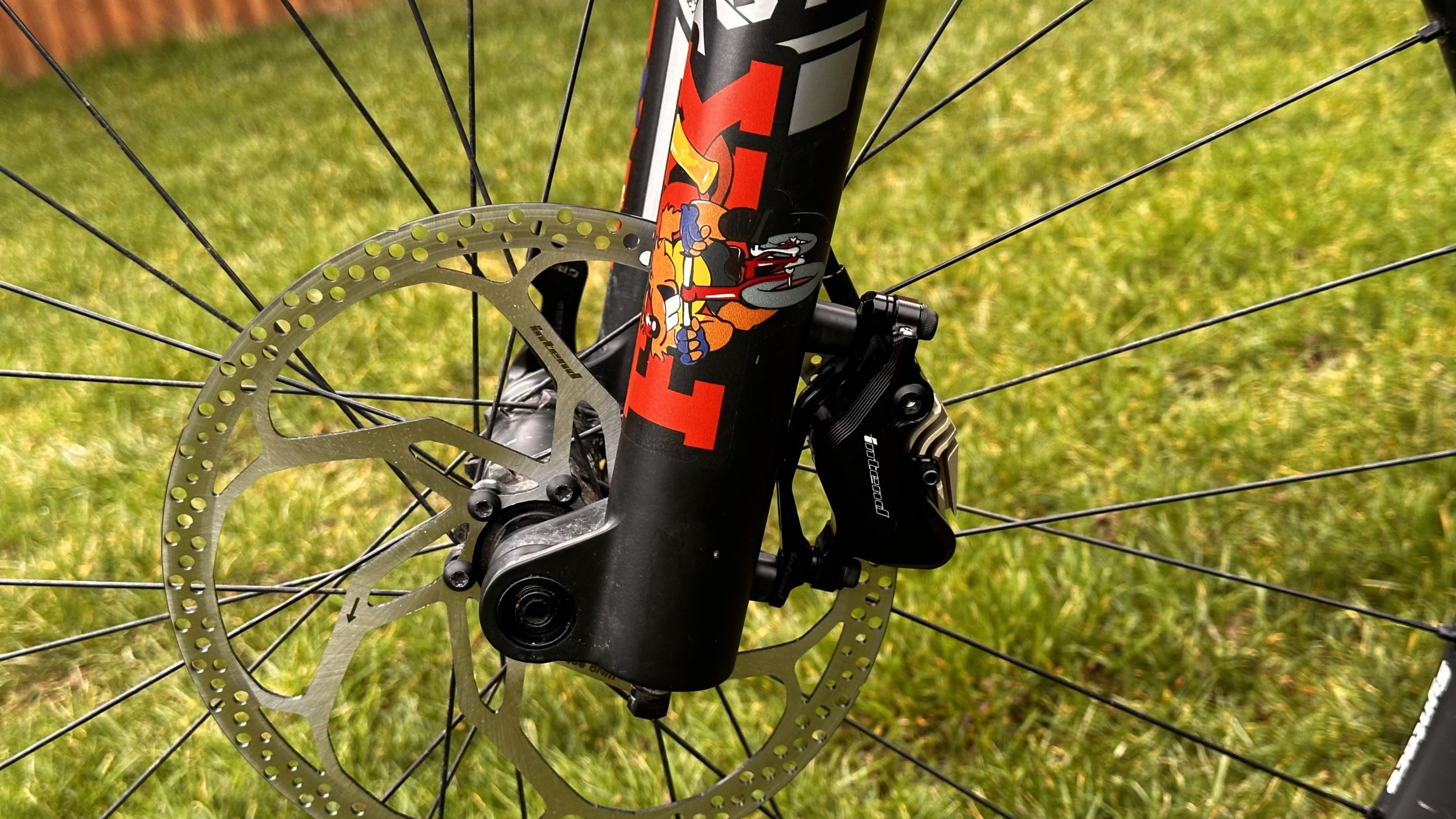

Das kann ich gerne machen. Bei der DRT bin ich mit der Kombi 220 Power+ und Dächle UL hier auf meinen Hometrails im Ruhrgebiet ganzjährig sehr zufrieden gewesen.
Bei der Trinity habe ich jetzt erstmal die roten Galfer Beläge und Intend Skinny Scheiben in 203mm zum testen montiert.
Es liegen aber noch die weißen Intend, sowie TS 840 Power bereit. Diese Beläge werde ich erstmal mit den Skinny testen.
Sollte das nicht für mich funktionieren, gebe ich den Galfer Shark in 203mm noch eine Chance.

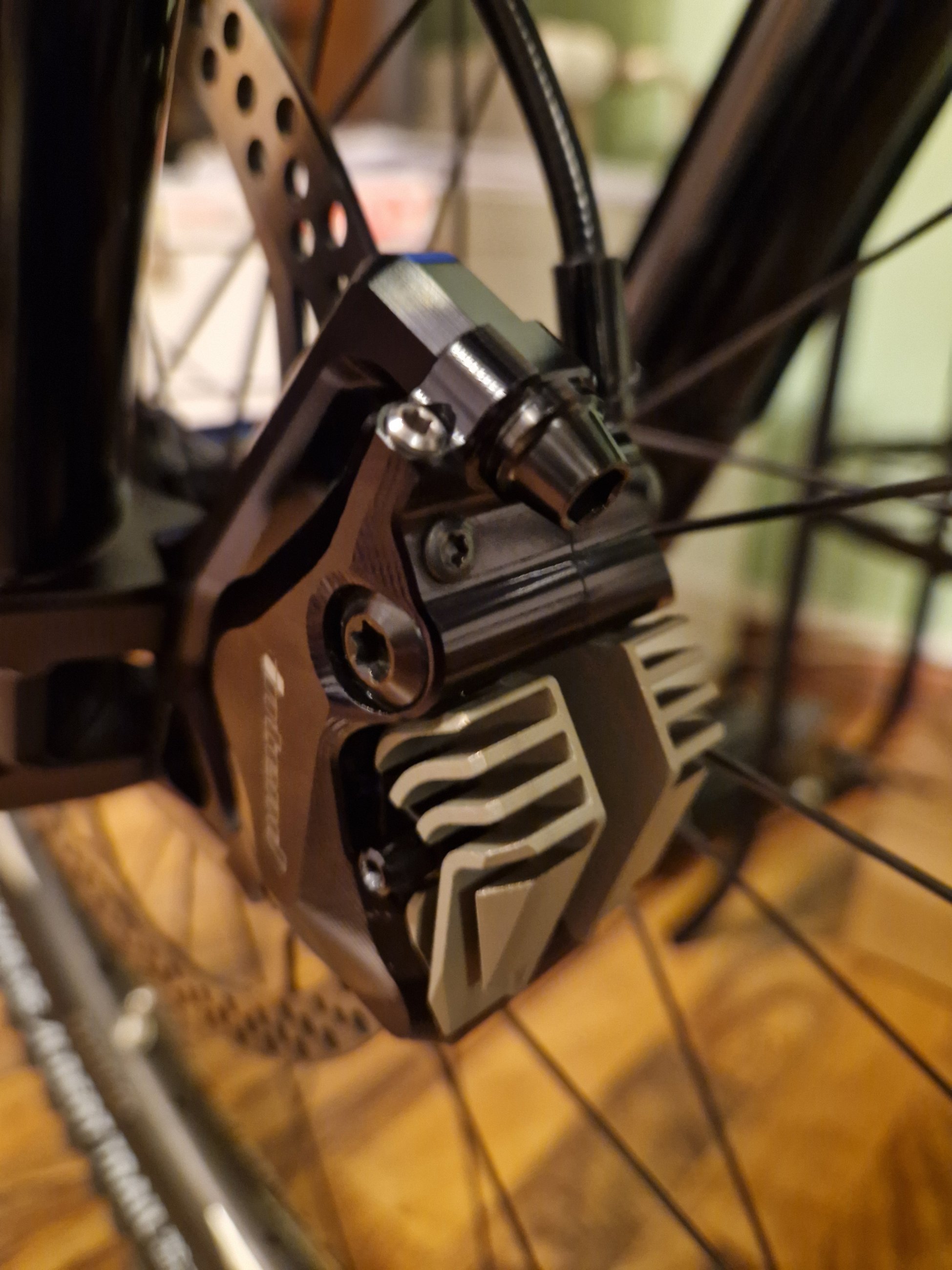

nach dem die Refridgerators endlich wieder verfügbar waren, habe ich die heute nachgerüstet. Musste dazu nicht mal die Sättel und Scheibe demontieren. Einfach von innen die Distanzringe mit nem dünnen Schraubenzieher oä raushebeln und die Kühldinger einsetzen und vorsichtig in die Kolben drücken. Beläge wieder rein und fertig. Den Rest des Nachmittages habe ich damit verbracht, diverse Bremsscheiben aus meinem Fundus auszuprobieren und die Sättel auszurichten. Die TS HD hatte zumindest hinten nen minimalen Schlag, was zwar im Montageständer fast nix gemacht hat aber wenn man drauf gesessen ist, dann kam so ein Jaulen. Hab jetzt nen paar alte Galfer Wave in 2mm drin, die scheinen mit den Koolstop Belägen sehr gut zu harmonieren. Alles ruhig und nix schleift.
Hatte am Anfang die Skinny Scheiben mit den weißen Belägen und neben den sehr schwachen Bremsleistungen haben mich meine Ohren fast ins Grab getrieben.
Habe Magura MDR P Scheiben die noch rumlagen draufgemacht....Volltreffer. 😍
Seitdem geht das Grinsen nicht mehr weg.

PS. Bei den Bolzen zur Befestigung ist aber noch Luft nach oben. Die Trinity hat da was Schöneres verdient 😉

Hmm. Stimmt, jetzt wo Du's sagst ....muss wohl noch etwas bestellen 💸
(hier noch mit den Skinny)
