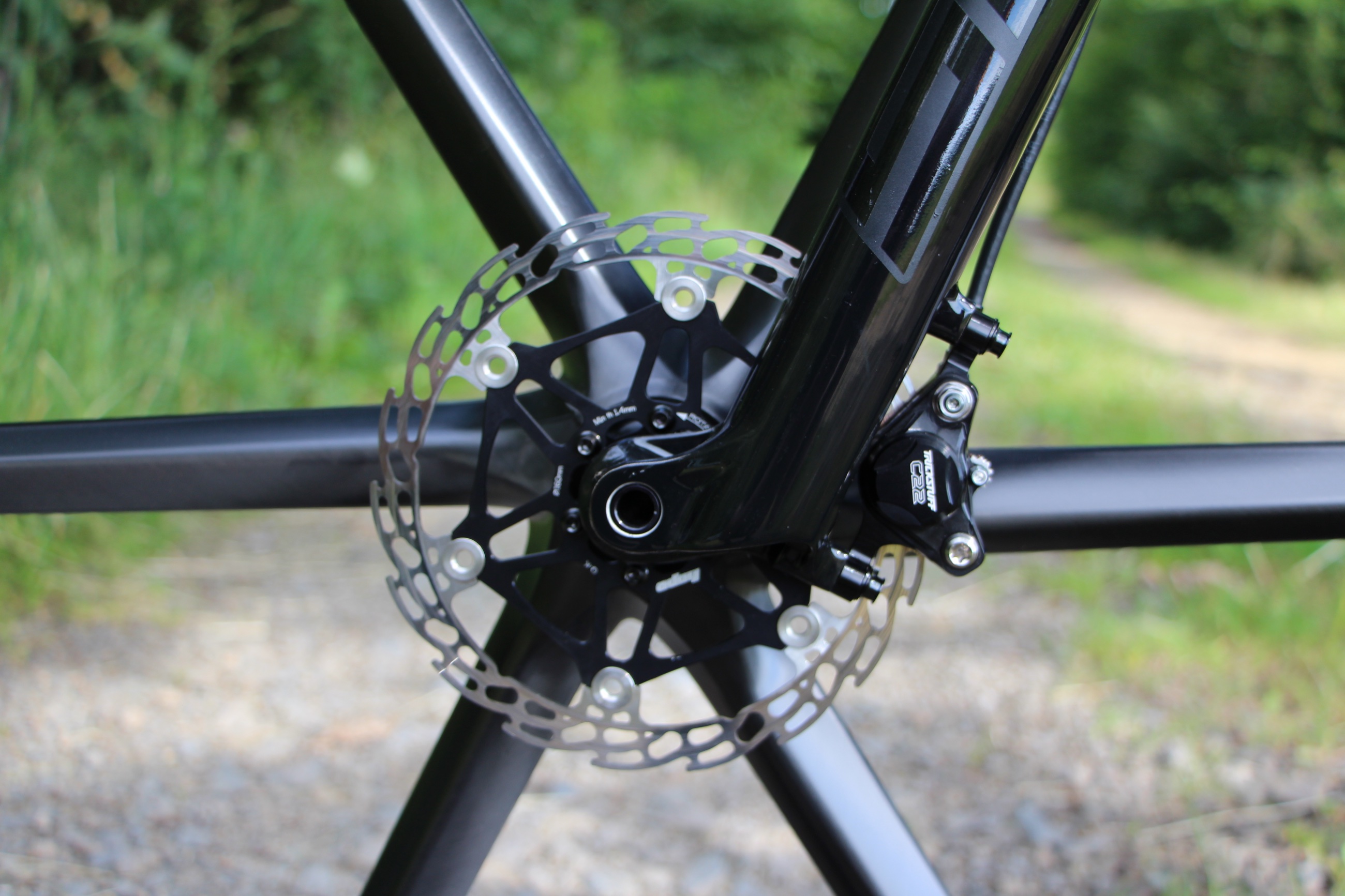

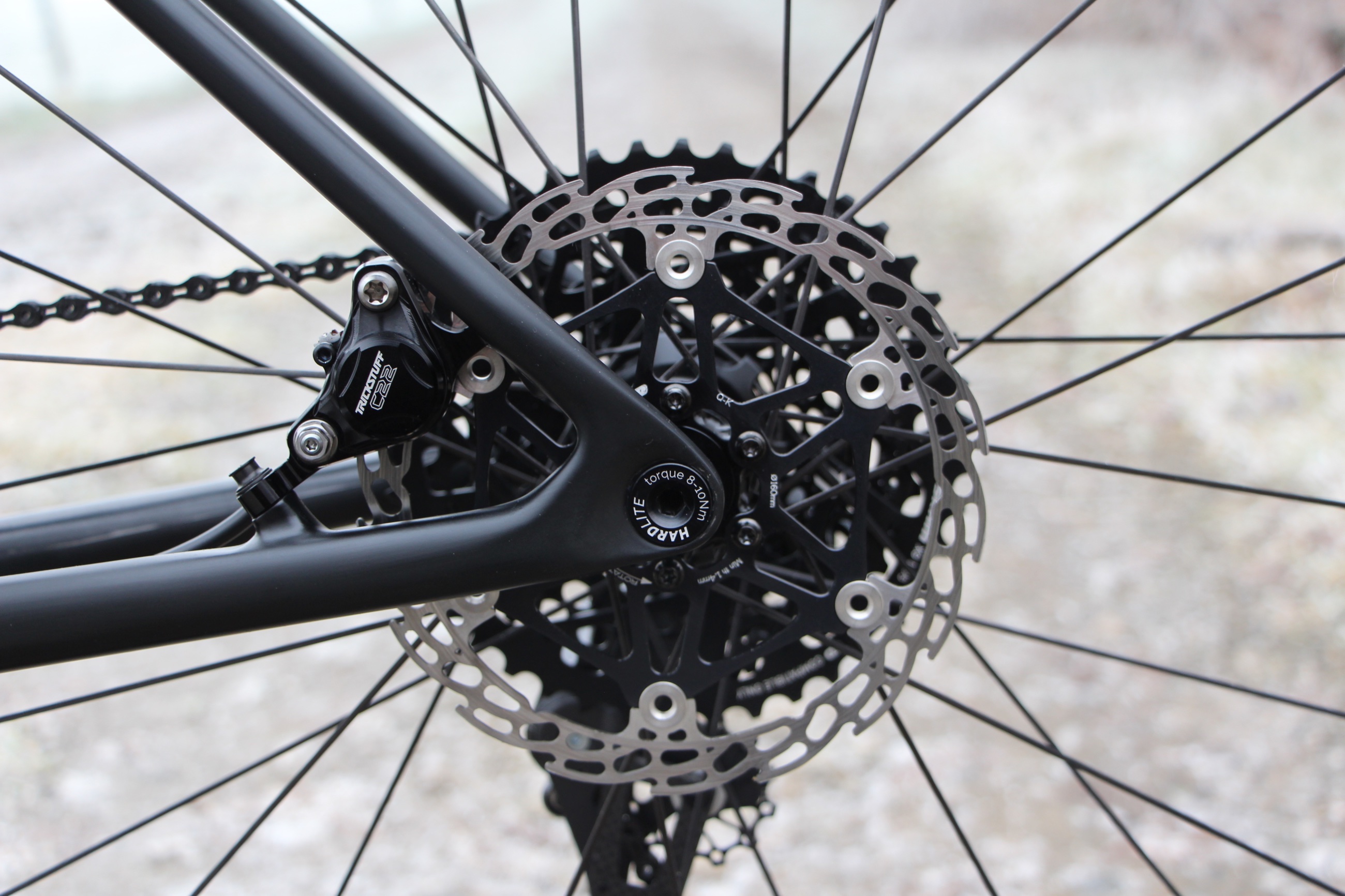

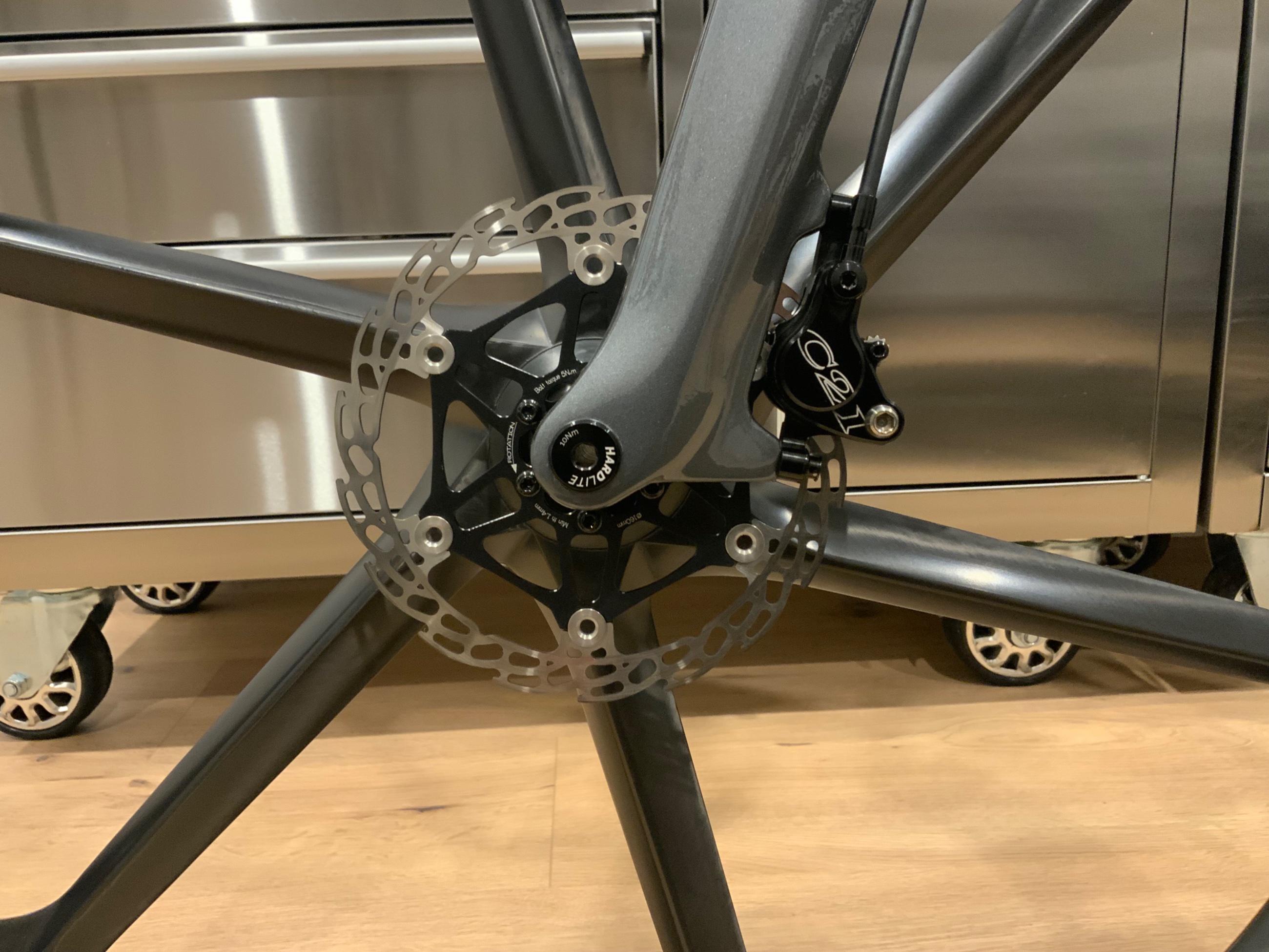

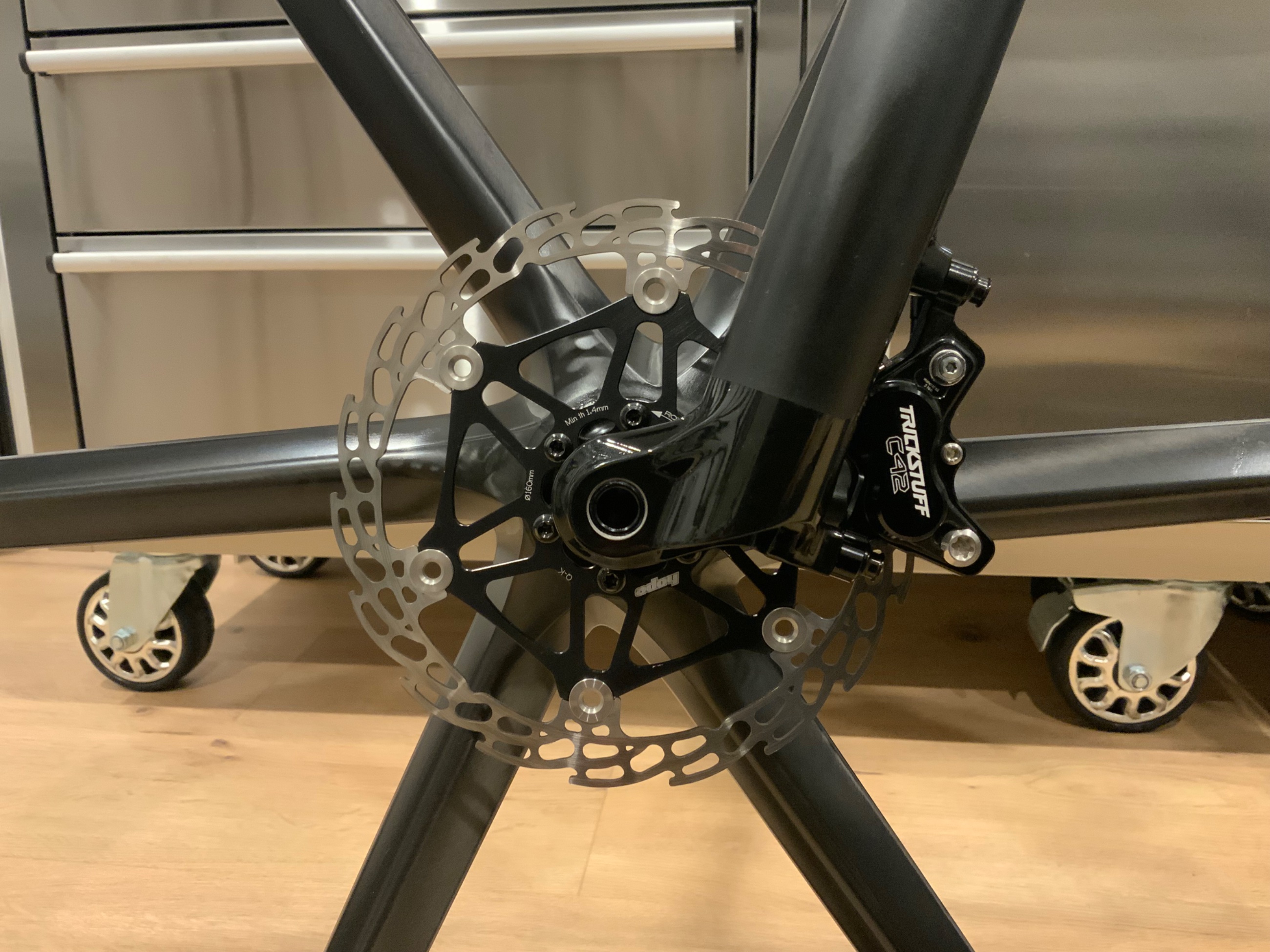

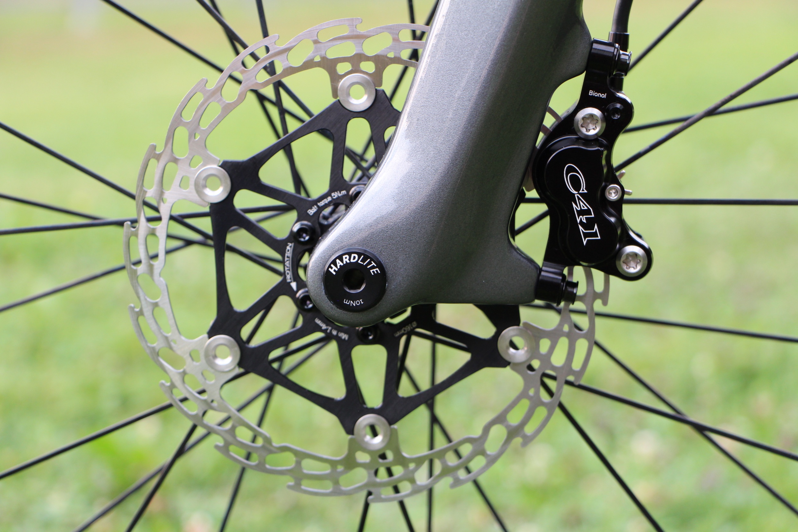

Muss morgen mal schauen wie es bei mir aussieht. Die Hope hat sich im Gegensatz zu diversen anderen Scheiben bisher in der Trinity sehr gut gemacht, wäre schade wenn es schleifen würde
Hab es jetzt mit dem selben Laufrad wie im 27,5“ versucht. Auch mit Zehntel Millimeter Washern, keine Chance.Muss morgen mal schauen wie es bei mir aussieht. Die Hope hat sich im Gegensatz zu diversen anderen Scheiben bisher in der Trinity sehr gut gemacht, wäre schade wenn es schleifen würde![]()
Hatte ich ohnehin schon so probiert…Die Nieten der Hope-Scheiben stören fast bei jeder Bremse wo nicht Hope draufsteht. Auch mit den Trickstuff-Sätteln ist es unter normaler Montage nicht möglich die Nieten „schleiffrei“ zu bekommen. Egal ob C21, C22 oder C41/C42: die Nieten sind und waren immer im Weg.
Bei all den versch. Trickstuff-Sätteln hat mir aber folgendes geholfen: bei der Montage den außen liegenden Bremszylinder einen knappen Milimeter mehr kommen lassen als sein gegenüber liegendes Pendant. Sprich den fixieren und den anderen rauspumpen. Danach haben die Nieten einen guten Millimeter Abstand zum Sattel und trotzdem schleift die Scheibe auch nicht an den Belägen. Fahre ich so absolut sorgenfrei an mehreren Bikes.

Vielleicht funktioniert das bei der Trinity auch.

achso, vielleicht liegt's auch am Durchmesser. Bei der 180er hinten geht's. Die 203er vorn macht die Probleme.Die Nieten der Hope-Scheiben stören fast bei jeder Bremse wo nicht Hope draufsteht. Auch mit den Trickstuff-Sätteln ist es unter normaler Montage nicht möglich die Nieten „schleiffrei“ zu bekommen. Egal ob C21, C22 oder C41/C42: die Nieten sind und waren immer im Weg.
