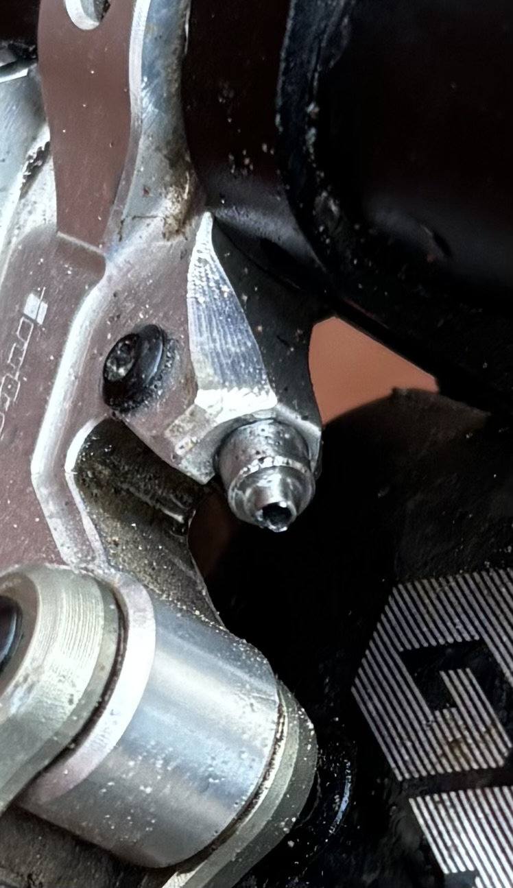

Ich hab hier kurz ein Bild von meiner:
Meine sind/waren neu, inkl. dicker, 2,3er Scheibe.
Es kommt nur vor, wenn es richtig rumpelt und auch erst nach einer gewissen Zeit.
Ich konnte bisher nichts dergleichen feststellen. Hast Du nochmal neu entlüftet bzw. den grünen bleed block verwendet? Druckpunktwandern kenne ich meist in Zusammenhang mit Luft im System
