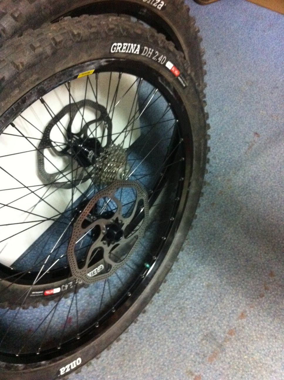

habs gekauft!
hier die räder

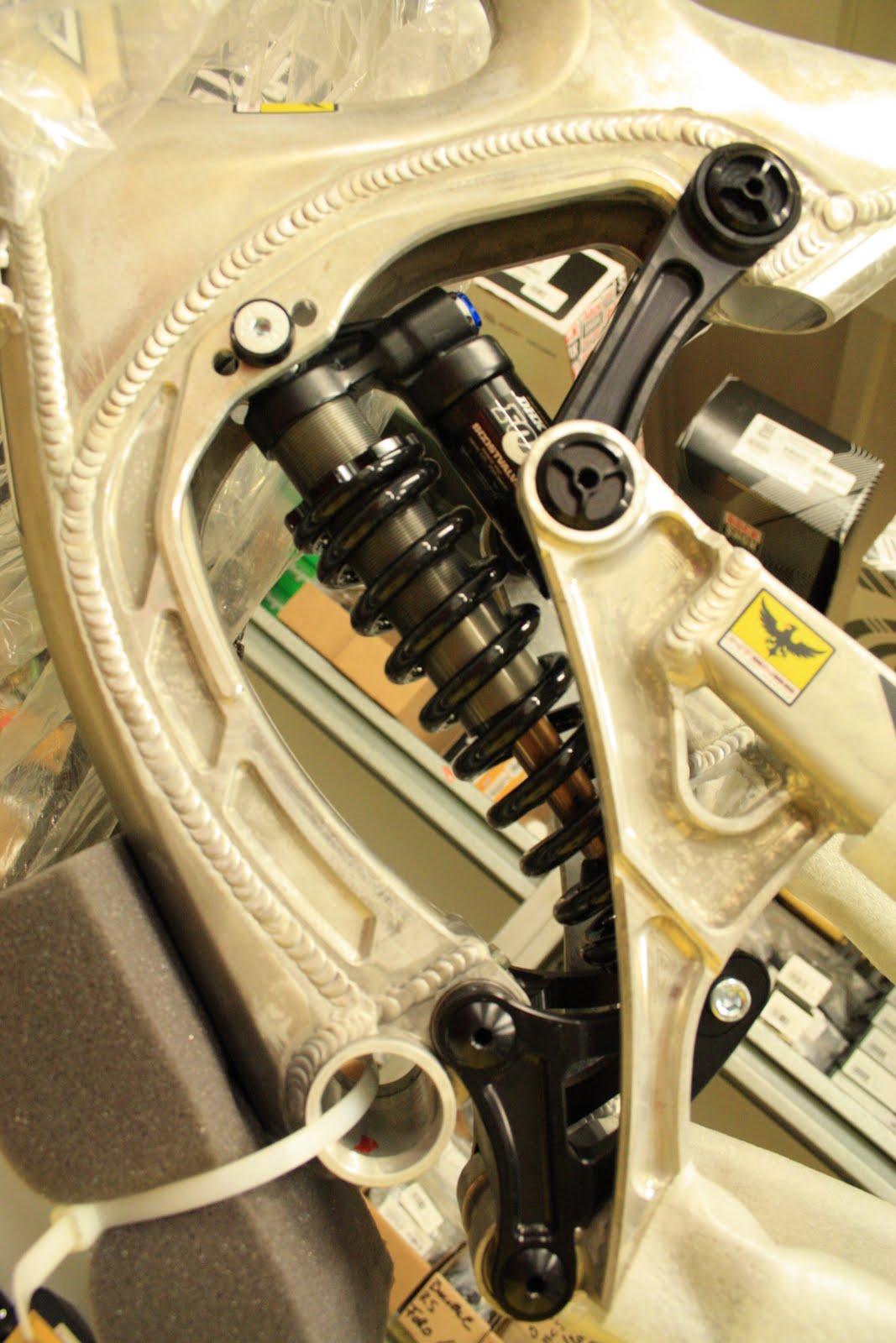

Hallo Flo, ab welchem produktions datum werden die lower link revidiert verbaut.. habe jetzt ein M9 rahmen vom OKT11 mit kashima fox gekauft der hat immer noch die federringe. der händler sagt das sei schon up to date?!
die Rahmen haben da einen Running change gehabt. Aber auf deinen Foto der hat noch das jetzige link!

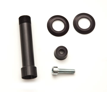

so sieht der neue link aus:
Intense Cycles Lower Main Pivot Bolt Kit (Cup & Cone)
As of mid 2011 model-year, Intense is updating the main pivot on their entire model line. Not sure if your frame has this new arrangement? Just contact us and we'll be happy to help you find the proper parts for your bike. Older models can be retrofitted with this new style pivot bolt. It will require a new lower swing link, new bearings, and two of these main pivot kits. Please contact us for more information.
Includes: (1)Main pivot Expander Bolt, (1)Main pivot Bolt Cone adjuster, (1)Cone adjuster Bolt, (2) Main pivot bearing caps.
