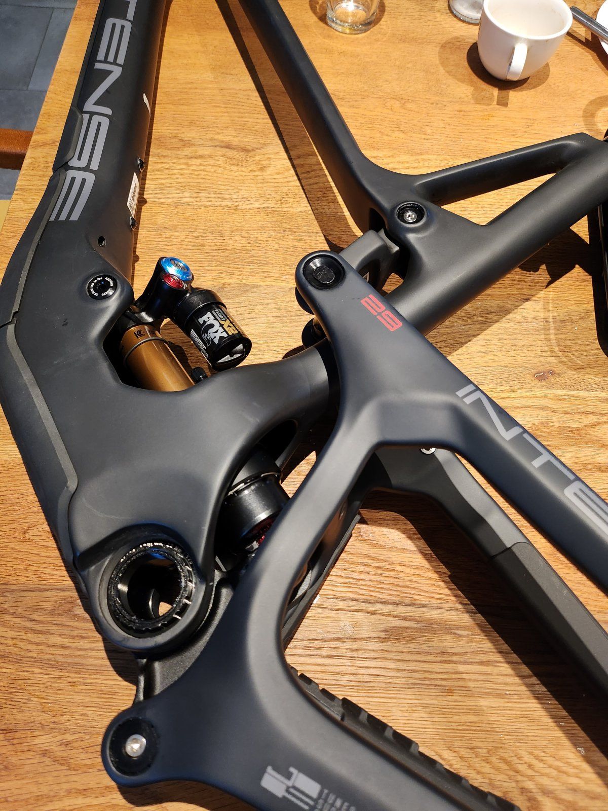

Ich hatte kleinere Probleme, da die Umlenkung minimal wackelte. Offensichtlich wurde beim Einbau der Umlenkung im Bereich des Tretlagers, ein Spacer falsch gesetzt, sodass sich die Hülse nicht richtig zusammen pressen konnte. Vielleicht kann ich jemandem mit meiner Erfahrung helfen. Der Support seitens Intense war übrigens top.

Ich habe den Hinterbau komplett zerlegt, wegen besagtem falsch eingebautem Spacer. Alle Schrauben ließen sich sehr schwer öffnen, weil sie ordentlich mit Schraubenkleber gesichert waren.
Die Konstruktion ist echt spannend, da man die Umlenkung, um das Tretlager herum gebaut hat, um das Rad kurz zu halten.
Mein Rahmen hatte in XL mit Dämpfer 3,95kg (Float X2)
An die Besitzer, u.a. an @JEUS
Stichwort Flipchip Verstellung. Warum wird gem. Anleitung ein so großer Aufwand betrieben und der Hinterbau an der oberen Schwinge zunächst gelöst, um zum freien Zugang zu der ansonsten verdeckten Dämpferaufnahme zu gelangen? Ich habe mir auf YT gerade ein 279 Dream Build Filmchen angeschaut, an dem ein Dämpfer eingebaut wird - ohne getrennter, oberer Schwinge.
Ist es nicht ganz einfach möglich, den Flipchip zu drehen, indem man die vordere Dämpferverschraubung löst und den Hinterbau nach hinten schwenkt? Mit ein wenig Vorsicht und ggf. einem Tuch am Dämpfer, damit der Dämpfer samt Piggy bei Kontakt mit dem Sitz- und Unterrohr nichts verkratzen kann? Oder reicht das nicht (ggf. auch je nach Dämpferbauart), um freien Zugang zur hinteren Dämpferschraube zu bekommen?
Chat Technical Support meint: Flipchip Änderung geht nicht, ohne (aufwändig) den oberem Link zu trennen. Weil: Sonst stöße die Kettenstrebe an, und man bekommt nicht genügend Freiraum, um an die ansonsten verdeckte hintere Dämpferaufnahme zu kommen. Vielleicht doch Dämpferabhängig. Ich werde es ausprobieren.

Rahmengewicht und Dämpfermontage
  • Tracer 29 in L inkl. Lagerschalen Steuersatz, Achse, Sattelklemme und Schutzblech: 3.440g ohne Dämpfer.
  • Flipchip ändern (s.o.) funktioniert ohne die Schwinge zu lösen. Vordere Dämpferschraube lösen, Dämpfer mit Hinterbau nach vorne schwenken = freier Zugang zur hinteren Dämpferaufnahme.
  • Dämpfermontage (s.o.) funktioniert ohne die Schwinge zu lösen. Vordere Dämpferschraube lösen, Dämpfer mit Hinterbau nach vorne schwenken = freier Zugang zum Flipchip bzw. hintere Dämpferaufnahme.

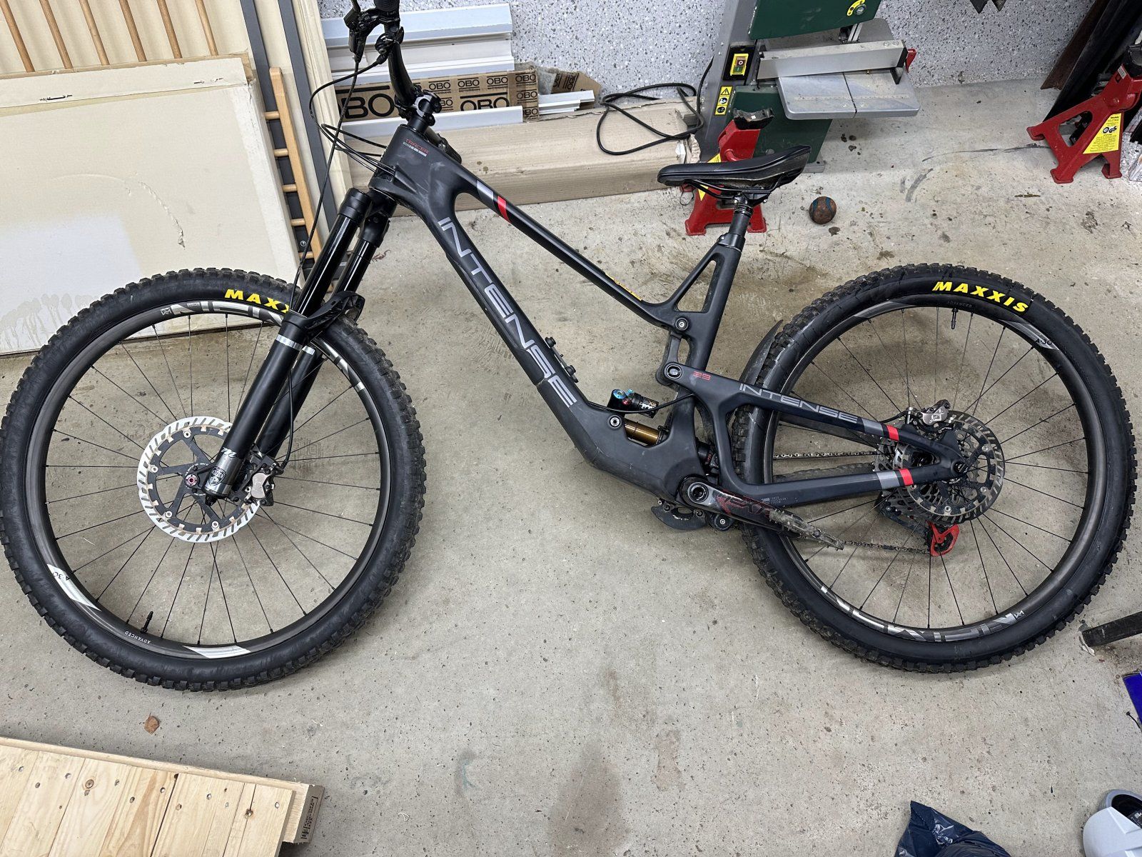

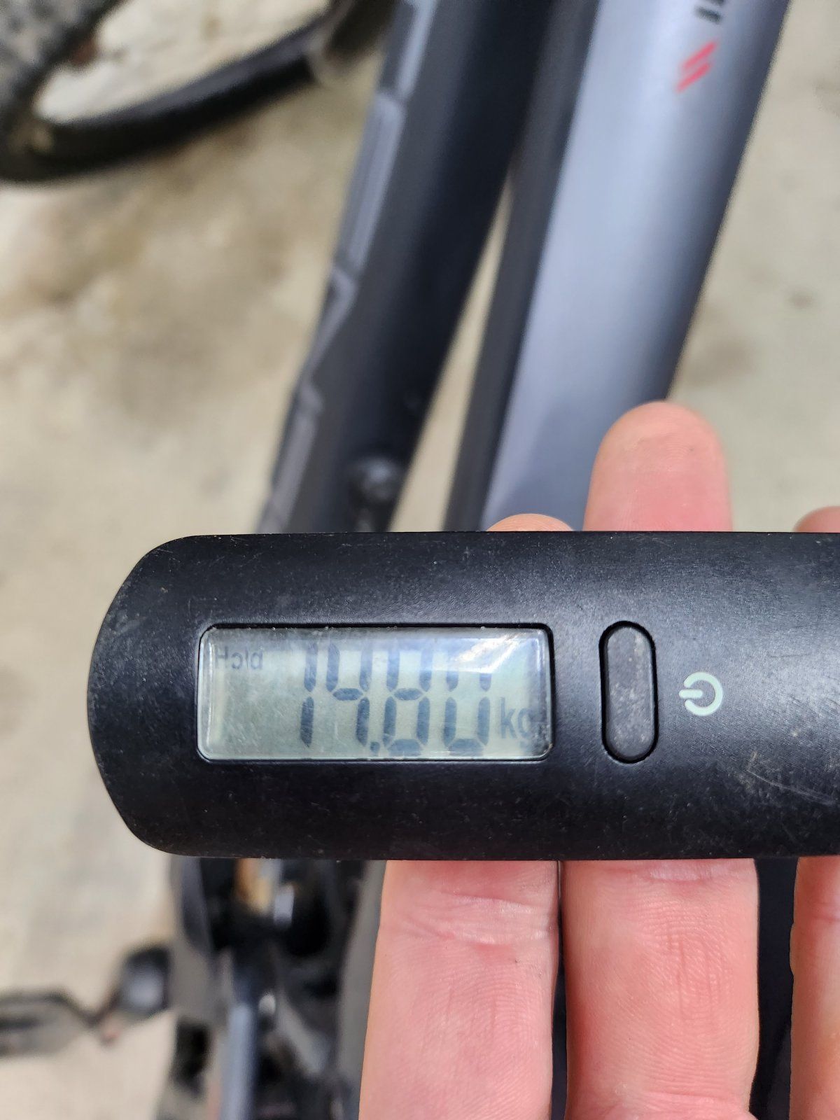

Zum Thema Gewicht;
14,8kg so wie dargestellt inkl. Pedale.
Hinten muss ich den Aggressor noch drauf machen in DD, der liegt in der Garage aber dann bin ich immernoch unter 15kg.
Unter 15kg ist doch ein top wert für das Rad. Bin mit meinem auf 16kg gelandet.
Ein kg bekomme ich da nur runter, wenn ich andere reifen und den Coil Dämpfer raus schmeiße.
Im Moment komme ich aber mit dem Gewicht zurecht. Gerade wenn ich wieder vom Ebike umsteige, denke ich mir „ui ist das leicht“ :)
