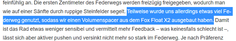

2. ihr schreibt, dass der Dämpfer zu viel Federweg freigegeben hat und ihr deshalb Spacer entfernt habt. Habe ich einen Denkfehler oder ist der Text falsch und es wurden zusätzliche Spacer eingebaut?

bin auch darüber gestolpert und nehme an, dass es ein Schreibfehler ist (minus Spacer = weniger sensibel/mehr Gegenhalt)
Mehr Spacer = mehr Progression.
Weniger Spacer = mehr Gegenhalt (bei mehr Luftdruck).

2. Spacer entfernt und Luftdruck erhöht –> ergibt eine linearere Kennlinie und damit mehr Gegenhalt in der Federwegsmitte.
