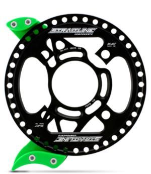

Hab heute den ganzen Abend damit vertan, die e.13 LG1+ ans 2010er Uzzi zu bauen - schade um die Zeit!! Passt einfach nicht richtig! Welche KeFü für DH-Einsatz passt tatsächlich ohne weiteres dran?
Hi,
ich fahre an meinem 2010er Uzzi die Straitline Chainguide (1-fach). Die funktioniert einwandfrei und passt auf Anhieb ohne irgendwelche Schleif- oder Dremel-Arbeiten.
Die Aluplatte der Kettenführung ist so gearbeitet, dass keine Schrauben überstehen und damit besser zum Hinterbau freigehen.
http://www.sicklines.com/2010/05/19/spotlight-straitline-silent-guide/
Ist zwar nicht ganz billig, aber die abendfüllende Fummelei und Rechercherei nach Hinweisen hat endlich ein Ende. Der Partner wird es danken ;)
Grüße
Robbi
