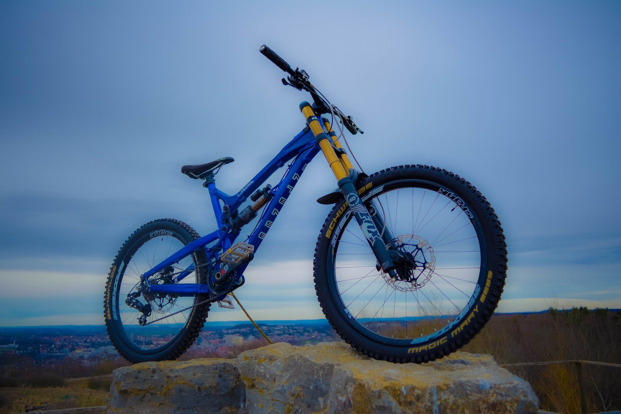

Moin,
Ich verwende ein CC angle Set... denke 1,5 Grad reichen, 2 Grad wäre meines Erachtens max was man verbauen sollte, kommt aber auch auf die Dropouts an. Ich habe sie in der mittleren Stellung. Ich hatte früher mal ein altes 951 und eine 2015er Uzzi. Jetzt fahre ich das alte Uzzi, musste den alten Rahmen allerdings restaurieren. Das Bild ist leider bissle drüber raus, zu viele Regler betätigt und so die Qualität versaut... werde nochmal eins nachreichen wenn ich mal wieder Zeit zum bearbeiten habe.

Ich änder mal die Dropouts auf die kurze Einstellung... erste Ausfahrt 25km untrainiert mit Muddy Marry war mein Tod. Nun gilt es etwas zu optimieren. Vario Stütze dran, Fat Albert drauf und nochmal testen... muss halt auch im bikepark funktionieren! Wenn ich den Dämpfer auf die kurze Einstellung switche, muss man dann auch das Dämpfer Setup anpassen? Bergab ist die Uzzi ein Waffe da mache ich mir für den Park keine Gedanken mehr :D. Besser noch als das 2013er!

Als in der kurzen Einstellung der Dropouts bockt es am meisten. @Waidler: Mit dem 1.5 Grad Angle Set muss man die Kiste schon recht ordentlich um die Ecken wuchten, flacher muss da eigentlich wirklich nicht sein.
Dann hatte ich ja noch nen Satz Ardent drauf gemacht, rollt wesentlich besser. HR verliert recht schnell traktion, lässt sich aber beherrschen. Meine Vyron habe ich nochmal zurück geschickt, wird getauscht. Mit dem einstellen des X2 bin ich aber schon ziemlich „überfordert“. So insgesamt unterm Strich, geile Kiste... Segelt auch herrlich durch die Lüfte, also wirklich ich bin sehr begeistert!

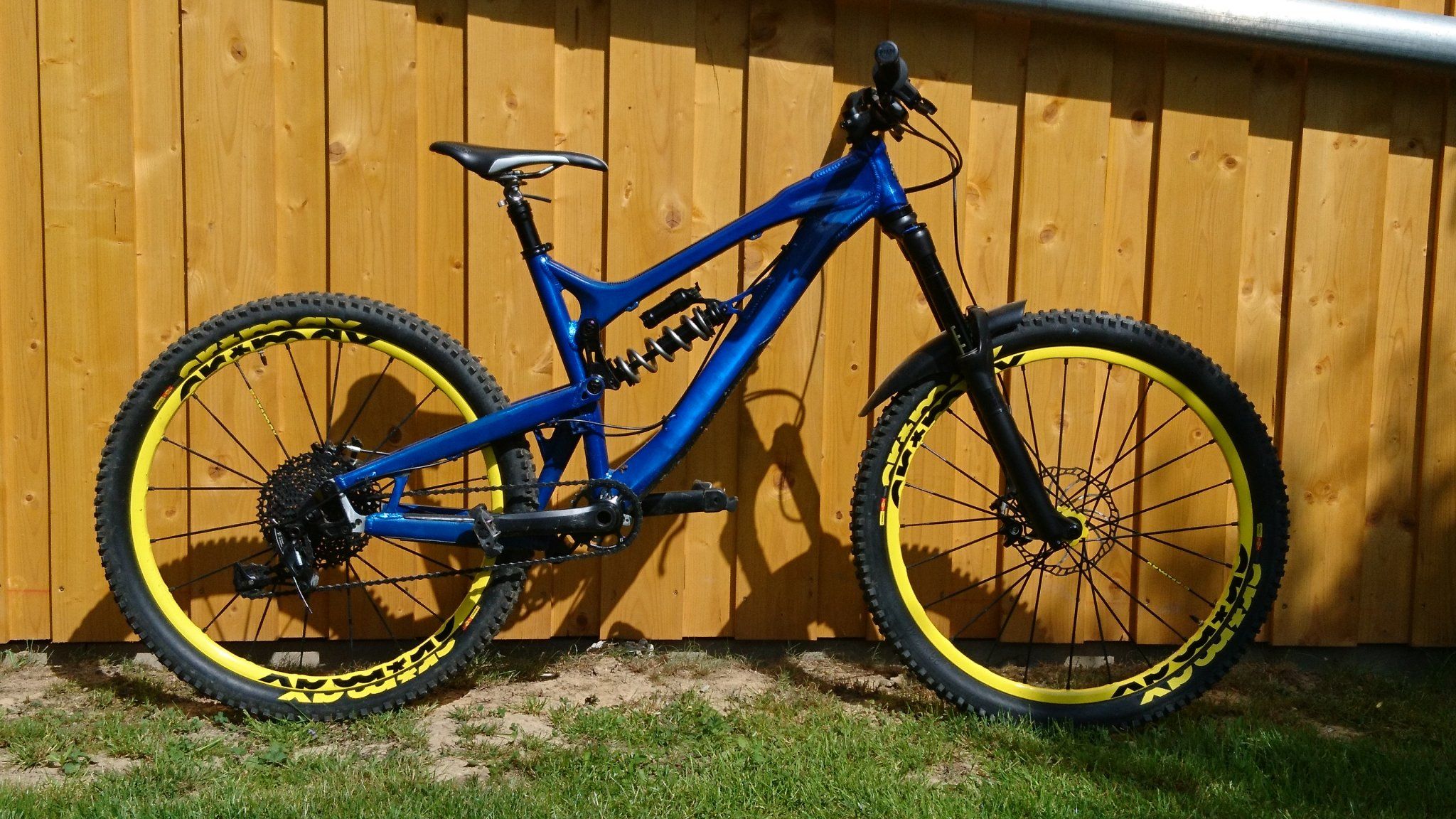

So mein Uzzi ist wieder aufgebaut
Neu sind
Offset Buchsen
Winkelsteuersatz 2°
11 Fach Antrieb

Was genau soll deine Offset Buchse machen? Also Rahmen vorne runter und hinten hoch, oder wie darf ich mir das vorstellen?
