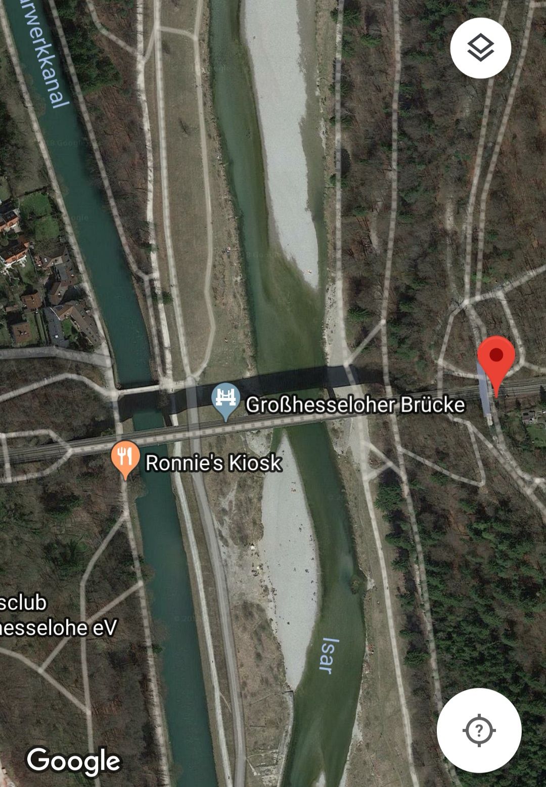

Wo wär Treffpunkt? Welche kleine Brücke?
