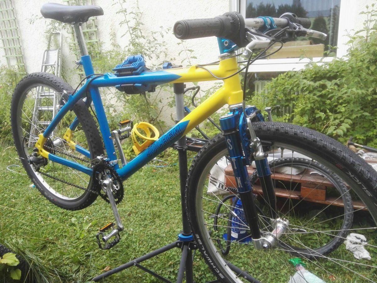

Das Rad kam mit einer Tune Kurbel, einem Profile Vorbau und Lenker und XT V-Brakes, einem SRAM ESP 9.0 Schaltwerk mit passender Gripshift, sowie einem LRS aus XT Parallax HR und Hügi/Mavic SUP VR... Leider hab ich nur das Bild des Verkäufers un selbst keine mehr gemacht, aber bleiben konnte es so eh nicht!
Nachdem ich den viel zu langen Vorbau ausgetauscht hatte fuhr sich das Bike schon ziemlich angenehm.
Aber gut ausgesehen hat es noch lange nicht...
Also mal bisschen rumprobiert und festgestellt zuviel des Guten ist auch nix!
Die STM Gabel kam gleich wieder runter und die Judy wieder ran.
Die BOX V-Brakes sehen zwar besser aus als die XTs, aber lang sind sie auch nicht geblieben...
Das Ganze silberne Zeug war mir einfach ein Dorn im Auge...

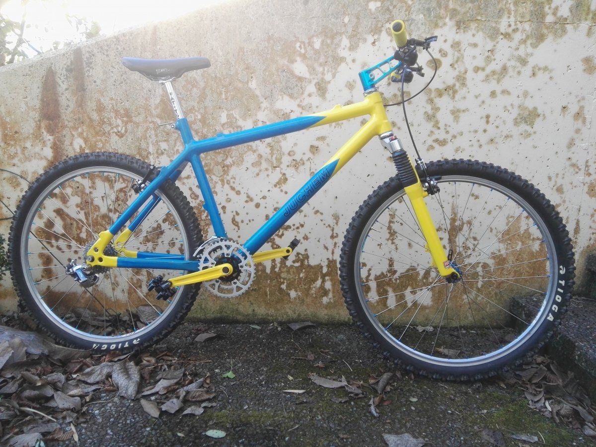

Hier nun der heutige Stand. Natürlich muss noch was ausgetauscht werden, aber das Rad sieht IMHO mittlerweile schon recht passabel aus...

Teileliste:
Rock Shock Judy SL
Paul Crossstop
Ridea Bremshebel
XT Rapidfire Shifter an STX Schellen

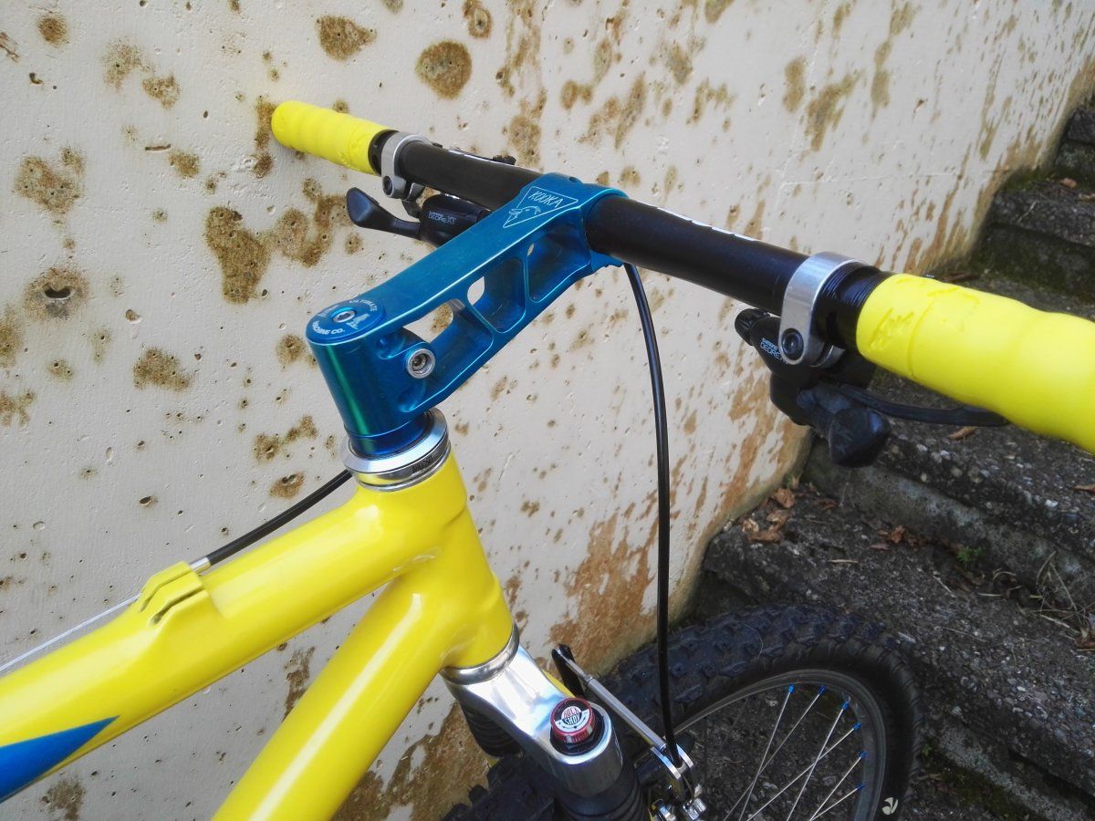

Kooka Billet Stem
Kooka Chainset
XTR Derailleur
Hope Wheelset
Tune Würger
Fast Feather QR
TIOGA Tires
Profile Lite Bar
Onza Ules
Cannondale Pedals

generell würde ich die teile so dezent wie möglich halten damit der rahmen in den vordergrund rückt.
obenrum (stütze vorbau lenker sattel und vor allem die griffe) in schwarz.
untenrum ist ja durch den silberanteil der laufräder, des schaltwerks und des umwerfers silber quasi schon vorgegeben.
schwarze kurbel könnte ich mir allerdings auch noch vorstellen.
Das Cockpit sieht total Klasse aus. Die Bremsenkombination ist auch top :daumen:.
Vielleicht ne Kooka Stütze in passendem Eloxal - wenn überhaupt aufzutreiben.
Und einen gelben Sattel deiner Wahl vielleicht von @Radsatz bezogen. Die Farbe sollte er haben.
Geiles Bike.
Für mich sind die Kurbel und der Vorbau (den ich eigentlich liebe) hier too much. Ausserdem beisst sich das eloxalblau mit dem Lack.
Die Judy passt dagen wie Arsch auf Eimer. Gute Entscheidung.

Das Eloxal vom Kooka Vorbau beißt sich gerade so dass es nicht wirklich stört.
Aber je nach Sonneneinstrahlung dann halt doch...
Hab noch einen anderen blauben Billet Stem der von der Farbe her besser passt aber auch etwas flacher ist.
Bei der Kurbel bin ich eigentlich recht glücklich, ich hab auch ne schwarze, die häng ich morgen mal ran.
Cockpit find ich soweit eigentlich auch gut, obwohl ich sonst sicher schwarze genommen hätte!
Aber eigentlich müsste ich alles silberne eliminieren...
Stütze wird ggf gegen eine Lightskin getauscht. Das Rad wird ja gefahren und dann bin ich schon das Rücklich Problem los.
Wäre aber auch das schwerste Teil am Rad...
Judy mit schwarzer Krone wär noch besser... Sattel würd ich wiederum schwarz bleiben...
Also ich finde von der Optik her gerade den Vorbau klasse. Schwarze Kettenblätter würde dem Bike gut stehen, meine ich.

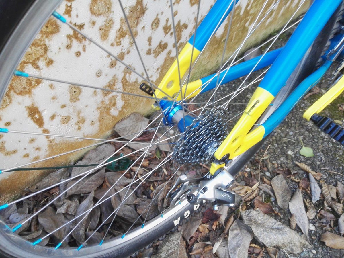

Was mich irritiert ist das Baujahr. 1989 aber kein Röhrchen bzw. Gegenhalter für Canti Bremsen ?
Das ist original von '89... ich war auch ziemlich überrascht!
Ich habe extra Kontakt mit Werner Juchem aufgenommen und ihm Bilder geschickt. Er hat mir bestätigt, dass es sich um einen Rahmen von 89 handelt und der Paintjob damals so gemacht wurde. Die Rahmen wurden ja in Kundenauftrag und nach Kundenwunsch gefertigt.
Oh ja, wenn jemand schwarze Blätter übrig hat würde ich mich darüber sehr freuen! Brauch nur die großen, am liebsten Kooka!
Vielen Dank!
@Thias Danach (Mavic derilleur) schau ich schon lange... Bin natürlich offen für Offers... ;)
Ich glaube nicht dass der Rahmen von 89 ist, spricht eigentlich alles dagegen, eher von 98.
Sehe ich genauso. Gegen 89 spricht sowohl die Toppullzugverlegung ohne Rolle (soweit man das sehen kann), denn TP Umwerfer kamen erst 1992 bei XT und XTR. Ebenso spricht der fehlende Cantilevergegenhalter hinten eindeutig gegen 1989. Und natürlich die Federgabel, die dürfte mit Judy die Geo (falls 89) definitiv versauen. Falls nicht - kein 89iger.
Mein 91iger hat z.B. Umlenkrolle und die aufwändige Zugführung ums Sattelrohr. Die wurde später durch ein einfaches Klötzchen auf dem Blech hinter dem Sattelrohr ersetzt.
Auch das Steuerrohr, die massigen Elemente und die Form der Gegenhalter sprechen dagegen. Ich denke da liegt eine Verwechselung vor.
hm, denke auch... Sieht genauso aus wie mein damaliges Serie zwo von nach 1996 (konnte man wg. der Lackdicke nicht entziffern), nur dass das Custom halt verschliffene Nähte hat.
