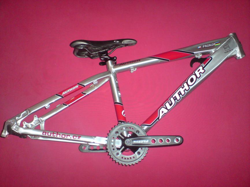

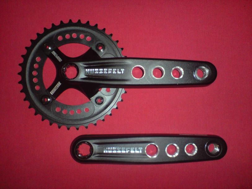

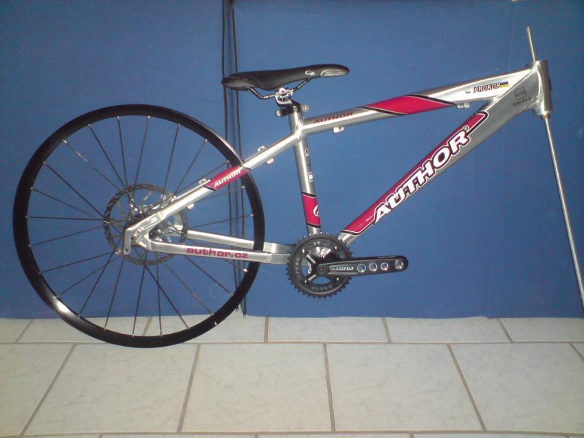

kleines Update meines Author Prokop... (Bilder)
Rahmen: Author Prokop 2007
Innenlager: Truvativ Howitzer Team
Kurbeln: Truvativ Hussefelt 1.1 (ausgebohrt) macht ganze 65 g aus:)
Kettenblatt Truvativ 38 Zähne
Sattel: Selle Italia Trans Em
Sattelstütze: FSA gekürzt
Laufräder: Big Trail Wheels (von Rose Versand---- ziemlich leicht)
Was noch ran kommt:
Gabel: Rock Shox Reba
Steuersatz: Crank Brothers Sage SL
Vorbau: noch unschlüssig
Lenker: Race Face Diabolus ( hat ich noch rumliegen)
Pedale: noch unschlüssig,aber keine "klicker" kann damit nicht fahrn.
Schaltwerk: Sram X-9
Kassette: Shimano Ultegra
Bremsen: Avid Juicy 5 oder so...
Kettenführung: Carbocage ( is halt teuer...aber leicht)
Reifen: Schwalbe Racing Ralph
mehr fällt mir im Moment nicht ein und über den Winter reicht mir das auch.... alleine schon wegen dem lieben Geld !!!
Für Vorschläge, Ideen oder sogar Kritik bin ich offen !
