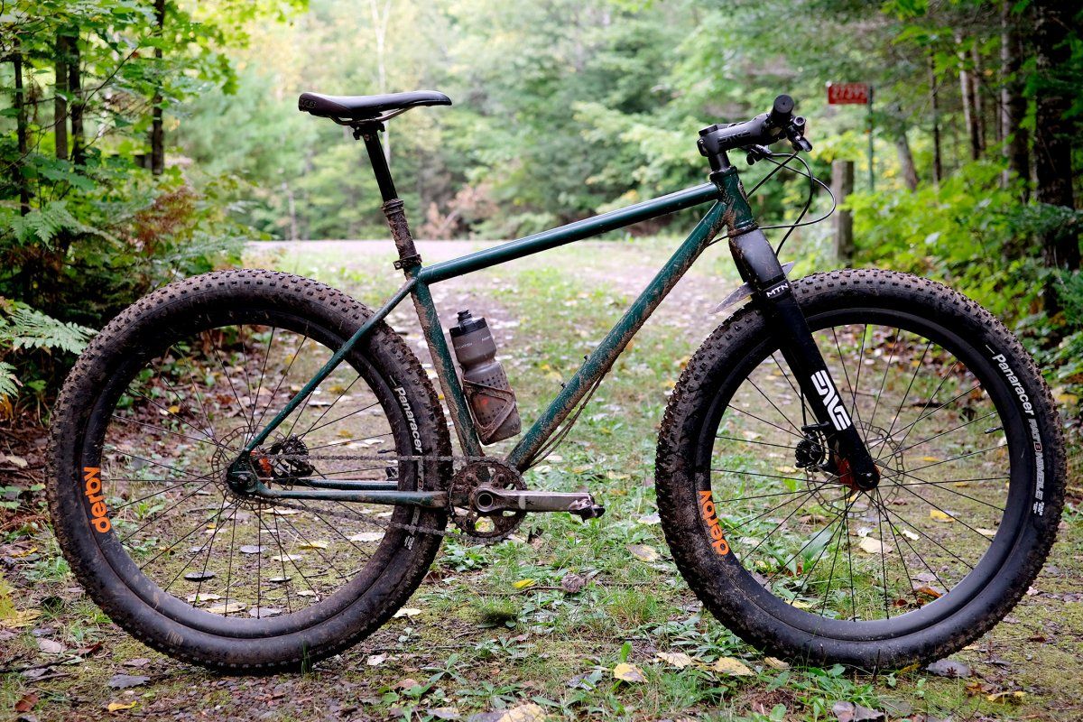

Dieser Panzer geht mir ja nicht aus dem Kopf:
Hätt' ich die notwendigen Ressourcen, würde ich genau so etwas aus dem KM machen. :love:

Schöner Panzer :) Was ist das für ein Rahmen?
Wenn ich mir die Teile so ansehe ist das aber eine andere Preisklasse.
Das isses wohl. Ist ein All City Log Lady. Den monkey find ich aber schöner und vor allem vielseitiger!
Außerdem hat der eine Öse für stealth dropper, wer sowas braucht.
