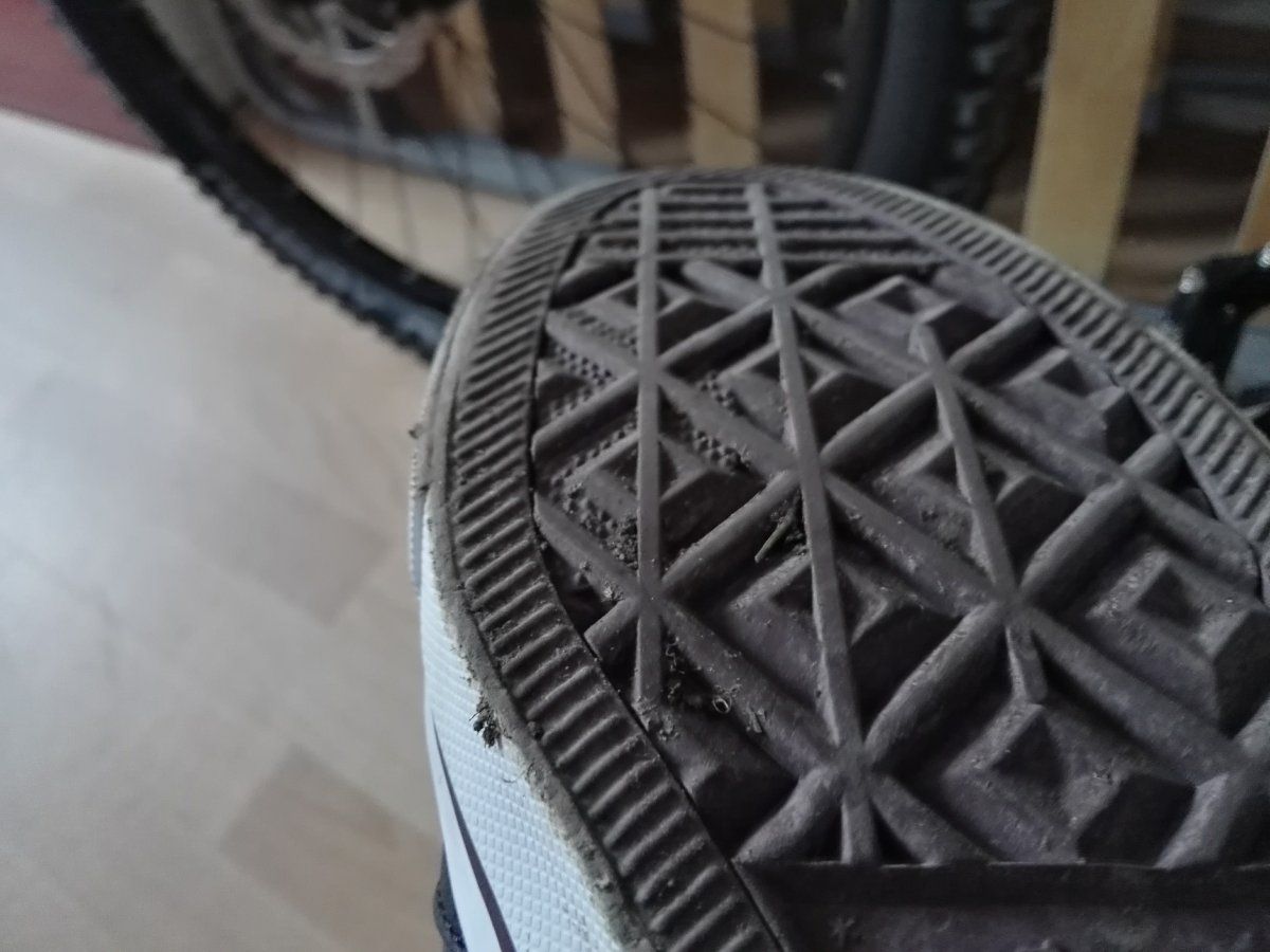

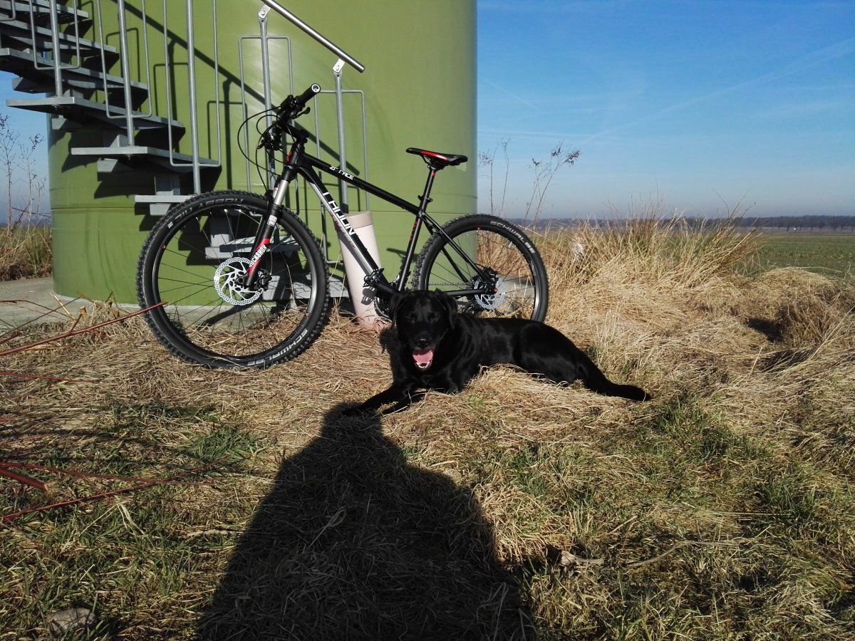

Heute die erste kleine Tour gefahren und echt top und das Wetter war ja heute auch super!
Habe meine alten Converse rausgekramt die auf den Flatpads echt guten halt geben.

Da ich auf Flats auch öffter mal mit Chucks fahre noch der Tipp:
Inneren Schnürsenkel und Schleifenschlaufe auf der Kettenseite in den Schuh stecken. Ist nämlich kein schönes Gefühl wenn sich der Schnürsenkel um das Kettenblatt wickelt. ;)

Nach den ersten Kilometern bin ich echt zufrieden mit der Möhre, nur hat sich schnell gezeigt, dass die Bremsen echt schwach sind. Hinten würde ich sagen ist noch okay aber vorne merkt man es sehr stark. Bin ich einfach zu schwer (88Kg) für die Bremse?
Verbaut ist eine Shimano Deore A-M506 Deore SM-RT56 180/160mm. Bekomme den Vorderreifen unter Last nicht zum blockieren.
Einfach nur falsch eingestellt, oder ist sie einfach so schwach?
Fast 90 kg ist schon schwer, Shimano geht vom 75 kg Fahrer aus. Upgrade auf 203/180 wären eine Überlegung wert, ebenso Metal-Beläge. Bei Shimano sind das nur Pfennigartikel. Allerdings ist für diese Bremse keine 203 mm Bremsscheiben vorgesehen, ebenso nur Resin-Beläge. Also erst mal einbremsen und dann weiterschauen. Dazu muss man meiner Meinung nach keinem bestimmten Protokoll folgen; nach spätestens 100 km dürfte sich das erledigt haben. Front tieferlegen hilft natürlich auch, so muss das aussehen ;)
