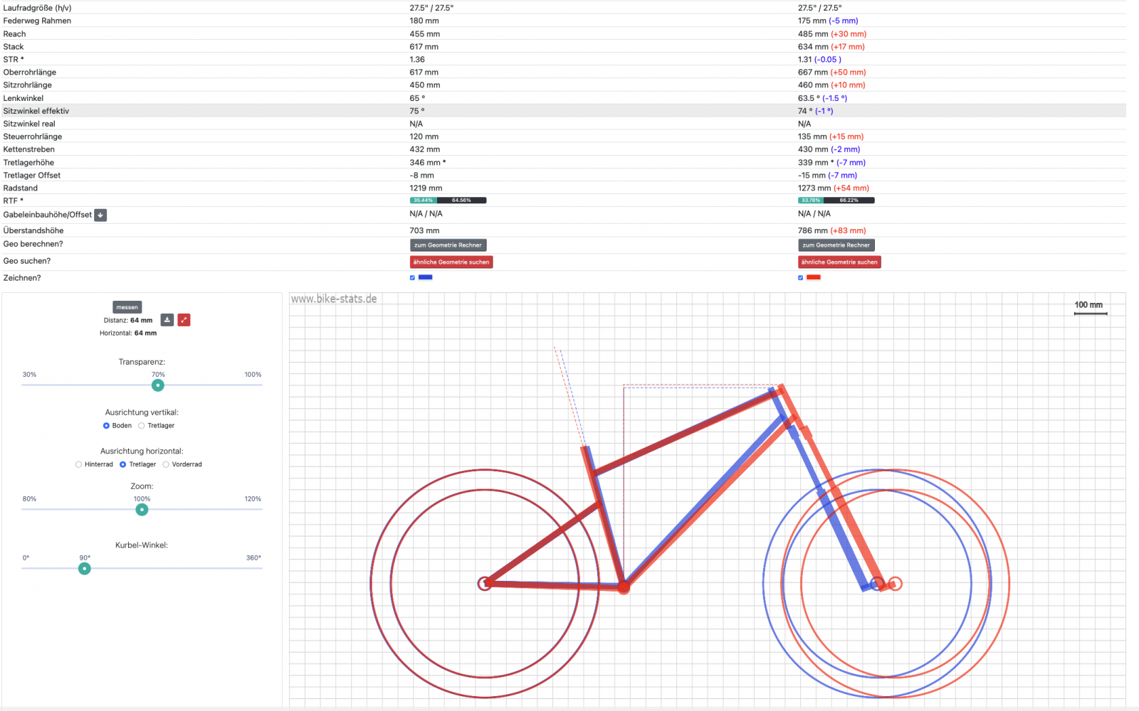

Anbei mal der Geometrievergleich.
bei mir nun die Befürchtung Fehlgriff oder einfach etwas ungewohnt da Geometrie auch anders ist. Dazu mal noch 3 weitere Bilder.
1. sitzend
2. Grundposition.
3. "aktivierte"
Und zuletzt …
Schaut das für euch zu klein aus?

Welches Bike ist in der Grafik welche Farbe?
blau das Capra? Ist halt ne Größe kleiner.
Ja. Nicht krass viel, aber zu klein. Besser XL.
Blau ist Capra.

Das XL Capra kommt zumindest vom Reach und Stack näher an das Torque:On ran. Allerdings natürlich nicht Lenkwinkel etc.

Das hatte ich auch überlegt. Reduziert der Winkelsteuersatz nicht den Reach ? Müsste das eigentlich einmal aufzeichnen..
Winkelsteuersatz ändert den Winkel aus der gleichen Position heraus. Reach Extender behält den gleichen Winkel, aber durch die desachsierten Schalen, wandert er weiter nach vorne und verlängert den Reach. Gibt es aber meines Wissens nicht für alle Rahmen.
Bei diesem Hersteller kann man sich anhand der Bilder eine gute Vorstellung machen.
https://www.workscomponents.co.uk/
BTW, der 1.5grad Works macht das Rad vorn flacher und damit mehr Reach.
Das Konzept, ein nichtpassendes Rad, das man eh nicht groß fährt, erstmal umzubauen, finde ich super :😎
Ja, es wird flacher. Nein, der Reach wird dadurch nicht grösser - sondern kleiner. Die gedachte Mittellinie durch den Lenkkopf kippt oben zum Fahrer hin und unten von diesem weg (oder oben gleich und unten weg).
Wie will sonst die Veränderung zustande kommen?
Rein auf das Steuerrohr bezogen wird der Reach länger, aber natürlich mit Spacer etcpp kommt der Lenker schon weiter hinten raus.
Habs nicht so mit Hypotenuse etc, , aber die Gabel wird ja nicht länger, also geht das Bike vorne runter wenn sie weiter nach vorn steht.
Ich glaube beides ist richtig. Da der Reach ab der mitte des gabelschafts auf stackhöhe gemessen wird, und die beim nem flacheren winkel näher rückt, wird der reach kürzer.
Gleichzeitig sinkt das rad vorne aber auch ab, da die gabel flacher steht, der stack wird niedriger. das verlängert den Reach.
Am ende heben sich bei dem Capra mit -1,5° beide effekte fast vollständig auf. Laut Bike-stats.de wird der Reach nur 0,5mm kleiner, der stack aber ganze 4,7mm
