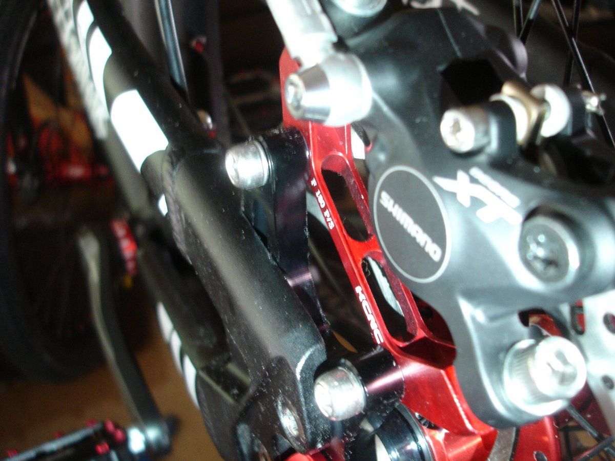

Kann es möglich sein das man an einem Dirt Rahmen keine 180er Disc montieren kann?
Also meine Kentniss ist ja es gibt für alles Adapter das Thema kennt ja jeder eig.
Nun habe ich aber grad mit jemandem von Macmahone geschrieben und dieser gewisse Mr Bing sagte mir per Email das es nicht möglich sei an diesem Rahmen eine 180er Disc zu montieren?!
Ich habe auch ein Adapter von IS 160mm auf Postmount 180mm und es geht tatsächlich nicht... Zwischen Bremssattel und Postmount Adapter sind mindestens 20mm Platz.
Jetzt bin ich total verwirrt...:spinner:
Muss ich da meine Kentniss erweitern oder gibts da ne möglichkeit?
Man lernt nie aus...:(

Ich wusste nicht das wenn ein Adapter vorne 180 hat hinten nur 160 möglich ist.
Mich selber hat es verwirrt weil der Hersteller gesagt hat man kann hier definitiv nur 160mm Disc fahren, was natürlich quatsch ist.
Ich habe einen Adapter von KCNC wo drauf steht 180mm F. Als ich das F gesehen habe war mir fast alles klar. Ein paar Telefonate und ich wusste das KCNC leider keine rear Adapter Herstellt.
Hat jemand Erfahrung mit 203er front* Adapter für hinten?
Ich frag mich ob der 203er front* von KCNC auch für hinten passen würde, also als 180er rear ;)
Vielen Dank !
Der sagt 160 nicht weil nichts anderes passt, sondern weil die Befestigung nicht mehr aushält.
hm das kann sein. War aber schwer zu verstehn, haben englisch gesprochen.
Ich denke aber das hält es schon aus, is ne fette alu aufnahme.
Aber wer weis..
Ich kann mir weniger vorstellen das so ne dicke aufnahme bricht und das noch beim HR wo eig nicht so große Kräfte entstehn als beim VR.

die hr bremse ist nicht so wichtig. je nach gewicht reichen da meist 160. mehr als blockieren geht eh nicht.

die passen beide. guck dir doch mal den shimano im vergleich an. die angabe 140 auf 180 ist einfach nur unüblich, da 140 heutzutage nicht mehr verbaut wird.
von 140 auf 180 wären übrigens 2cm, die der adapter ausgleichen müsste, da ja nicht der gesamte durchmesser den ausschlag gibt, sondern der radius.
ist es wirklich so schwer, einfach in einem x-beliebigen shop nach einem IS-PM adapter für 180mm hinten zu suchen? ist ja nicht so, dass da nirgends eine beschreibung dabei stünde...! bei deinem link steht doch groß und breit:
IS auf PM (PM=Post Mounting, IS = internationaler Standard )
Rear (hinten) von 140 auf 180 mm
welchen teil von hinten ... 180mm verstehst du nicht?

Das einzige was mir noch nicht in den Kopf geht das ich hinten eine 160mm aufnahme habe und beim Adapter aber 140mm auf 180mm steht. Wenn ich das noch begreife is alles schön:)
Mir kommt es so vor als das eine 140mm aufnahme ja niedriger gebaut ist als eine 160mm. Deshalb ist ein Adapter mit 140mm auf 180mm dann zu groß, so stell ich mir das vor. Ich weis es nicht aber ich frage mich es ob es so ist...
du hast keine 160er aufnahme sondern einfach eine is2000. um 160 fahren zu können, benötigst du ja auch einen adapter, der höher baut als die bohrungen.
rote reverse adapter gibts bei gocycle ohne die angabe 140-180 ;)
Die Angabe stört mich nicht solange es stimmt und passt.
Okay gut zu wissen, das heisst ne alte IS2000 Bremse ohne Adapter wäre für eine 140mm Scheibe ausgelegt?
