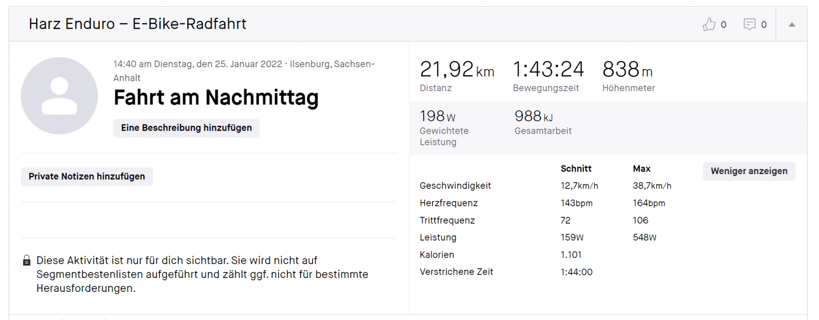

Da fährt also jemand mit dem E-Bike ohne die Aktivitäten bei Strava als E zu kennzeichnen? :troll:
ergab bin ich immer noch begeistert. Selbst bei den richtig schlechten Bedingungen (nasse Wurzeln, Schlamm) bin ich laut Strava bei vielen Abfahrten auf Platz 2 oder 3. Sicherlich spielt auch die Unterstützung in kurzen Tretpassagen eine Rolle, sodass das hier mit Vorsicht zu genießen ist. Ich fühl mich aber super sicher und bremse sehr viel später als mit dem Deviate.
Zum einen sind meine Fahrten eh privat und 2. steht da immer gleich E-Bike dabei, wenn das aus der Mission Control App hochgeladen wird.
Na dann ist es doch aber sehr wohl vergleichbar mit deinen "Konkurrenten". Warum also dann "mit Vorsicht zu genießen"?
Man könnte höchstens einwerfen, dass (noch) mehr ambitionierte MTBler mit Bio anstatt E unterwegs sind und deswegen die Leistungsrichte bei den E Ranglisten geringer ist. Aber ansonsten sieht es doch so aus, als wärst du recht schnell unterwegs ;)
