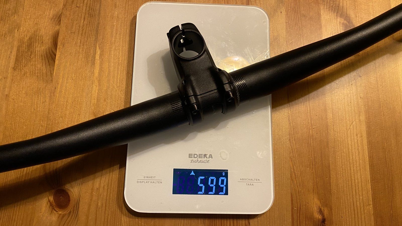

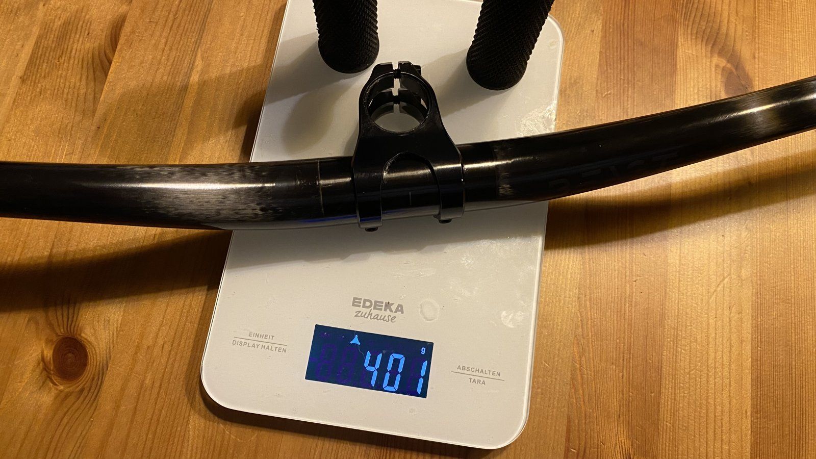

Wieviel Rise und Durchmesser hat der Lenker (bzw. Typenbezeichnung) und welchen Intend Vorbau (Länge) hast du verbaut? Hat es beim „Einfädeln“ Probleme gegeben, bzw. Kratzer am Lenker?
31.8/35mm Rise. Geht beim Intend FR wunderbar und ohne Kratzer. Ich habe dazu vor langer Zeit auch mal ein Video gemacht wo ich das Fitting gezeigt habe.

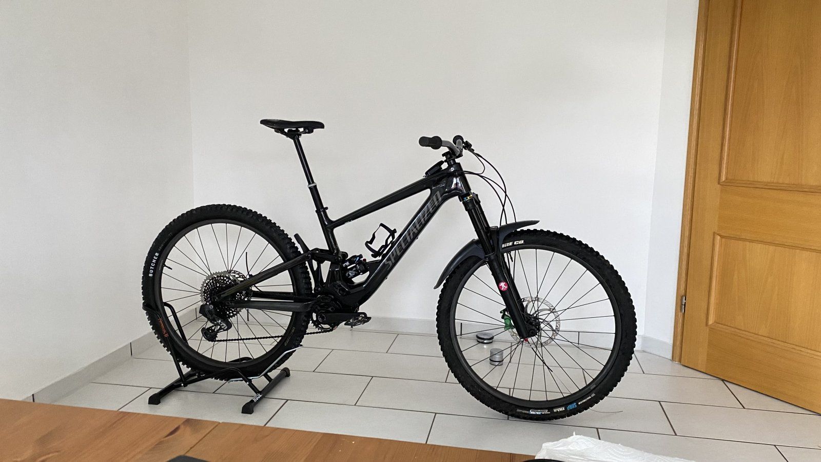

Erstmal fertig. Leider musste die Nivo doch noch 5mm weiter raus, weil sonst immer der Zug raussprang. Das gleiche ich aber mit einem niedrigerem Sattel aus.
Ansonsten bin ich erstmal fertig. Irgendwie habe ich mich total verrechnet oder zu optimistisch geschätzt. Von den ehemals 19.5kg sind jetzt noch ziemlich genau 18kg übrig. Egal Das geht schon gut und als ich erst kurz auf der Straße gefahren bin, fühlte es sich irgendwie leichter an. D.h. es ist leichter in den Bunny Hop und Manual zu ziehen als das Deviate. Schon krass.
Magst du bitte ein Bild von der Seite mit Sattel auf trethöhe machen? Ich hab ca. deine SL und wäre neugierig, wo der Sattel landet. @HTWolfi sicher auch ;) :D Auf dem Bild oben ist die Nivo ja nicht voll ausgefahren
