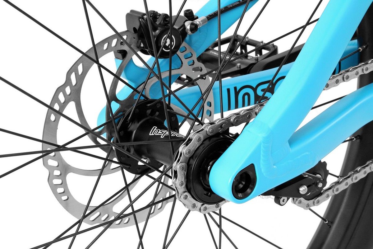

Weil die Einstellschraube nicht zentral auf die Achse wirkt, kann sich das ganze verdrehen und damit die Achse etwas nach vorne wandern.

Hier ein Beispiel des Original-Kettenspanners beim Fourplay:

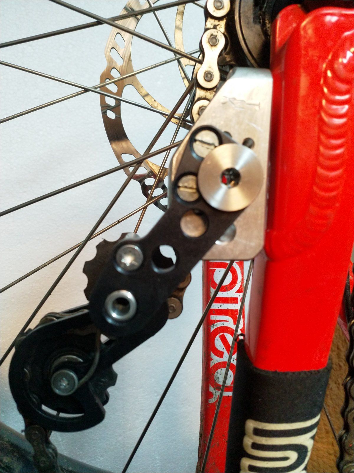

Habe jetzt einen anderen Kettenspanner von Tacx umfunktioniert und mit einem Selbstbau Frasteil adaptiert.
Jetzt ist mein Sohn sehr zufrieden damit
