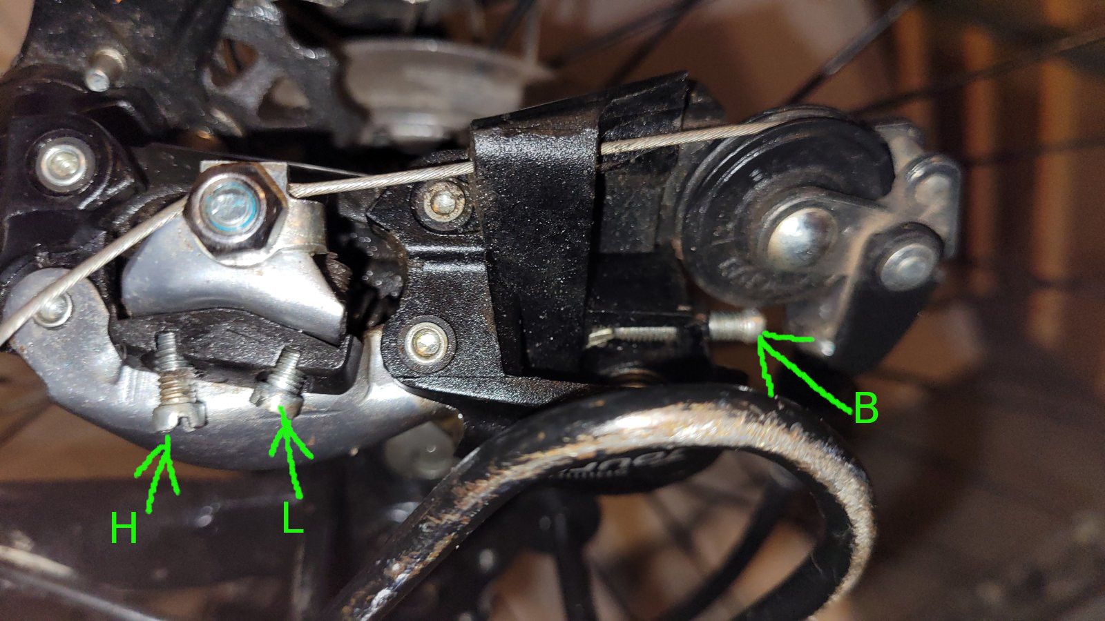

Vielen Dank für die Tipps, da werde ich mal morgen wieder mein Glück versuchen. Hab heute schon nach den beiden Schrauben gesucht, konnte aber keine Beschriftung finden :(
Mach ein Bild, ich male dir Pfeile dran.
Bei den einfachen Schaltwerken ist je nach Anordnung unten L und oben H, oder innen L und aussen H.
Du kannst das aber auch sehen, da ist im Zwischenraum der Lenkerchen im Schaltwerk jeweils eine Anschlagnase und das Schraubenende. Bewege das Schaltwerk und du siehst, welche Nase sich welcher Schraube nähert.
Und die dritte einzelne Schraube ist die für den Abstand - diese reagiert sehr indierekt.

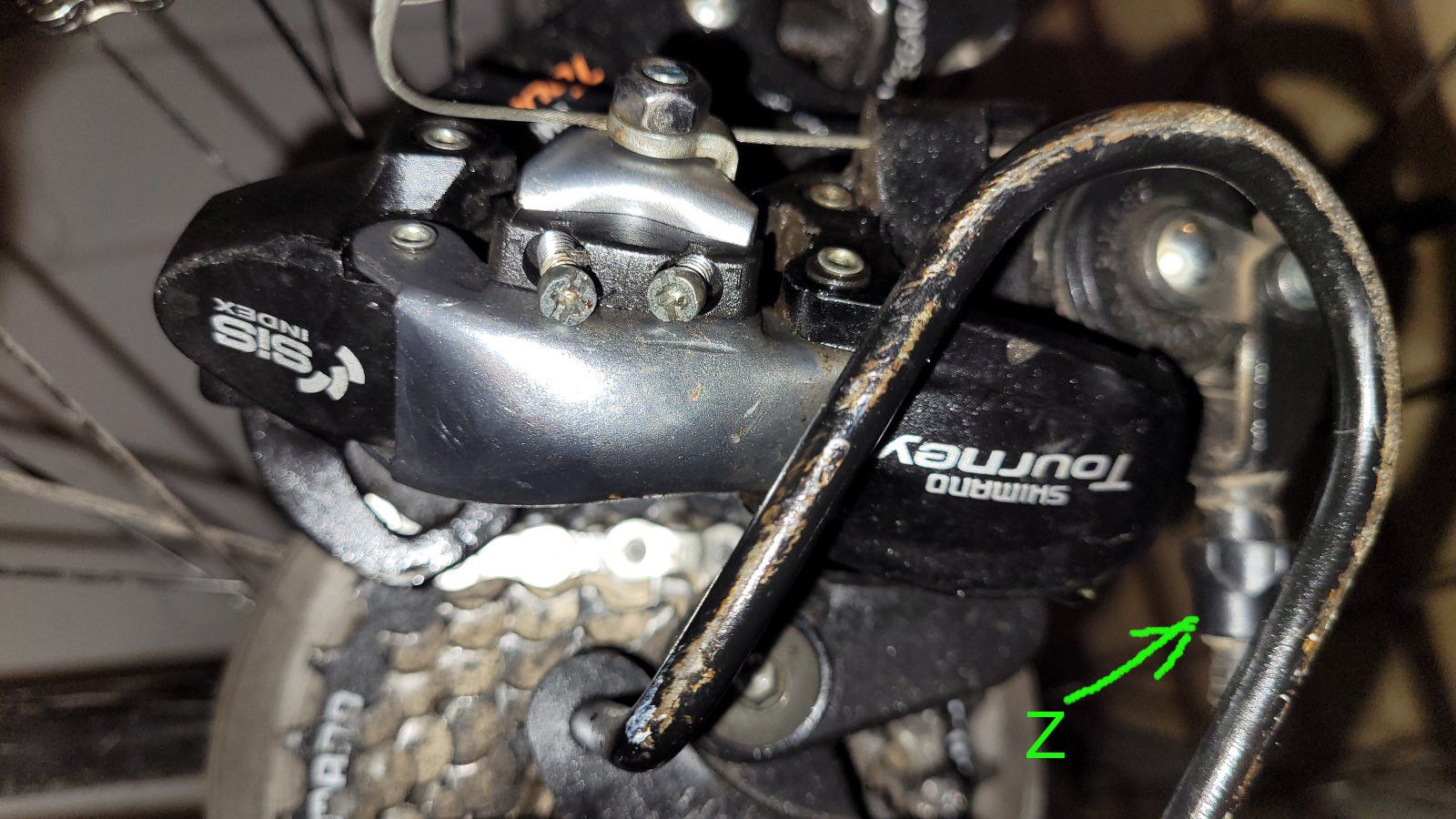

Sind das die 3 Schrauben? :) (Fahrrad steht falsch herum)
H ist Anschlag High/aussen
L ist Anschlag Low/innen
B ist Abstand
Z Zugeinstellschraube
H scheint sehr weit raus zu stehen, glaube nicht, dass das so passt.
