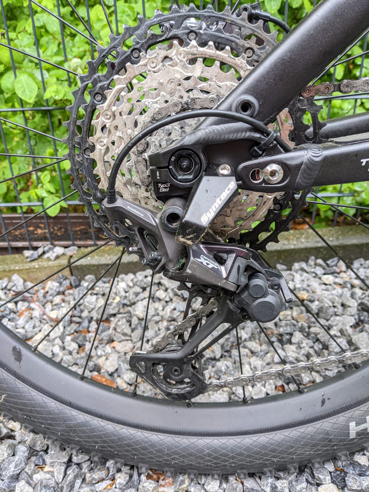

Ich hoffe man kann das an den bildern beurteilen.
Wieso ist die Dämpfung vom Schaltwerk auf Off ? Dadurch kann die Kette schon ordentlich springen
Und das zweit kleinste Ritzel sieht ,finde ich, schon SEHR spitz aus
Mein Schwager ist diese Woche noch trotz springender Kette gefahren. Das die auf Off steht war ich. Ich hab heute alles mögliche ausprobiert. Also werden es wohl die Ritzel sein?

Hab zufällig eine SLX mit ähnlicher Laufleistung ohne E, manche Zähen sehen einfach ab Werk so aus. Wirklich zufrieden bin ich damit auch nicht, ist zu empfindlich das lange Schaltwerk.
