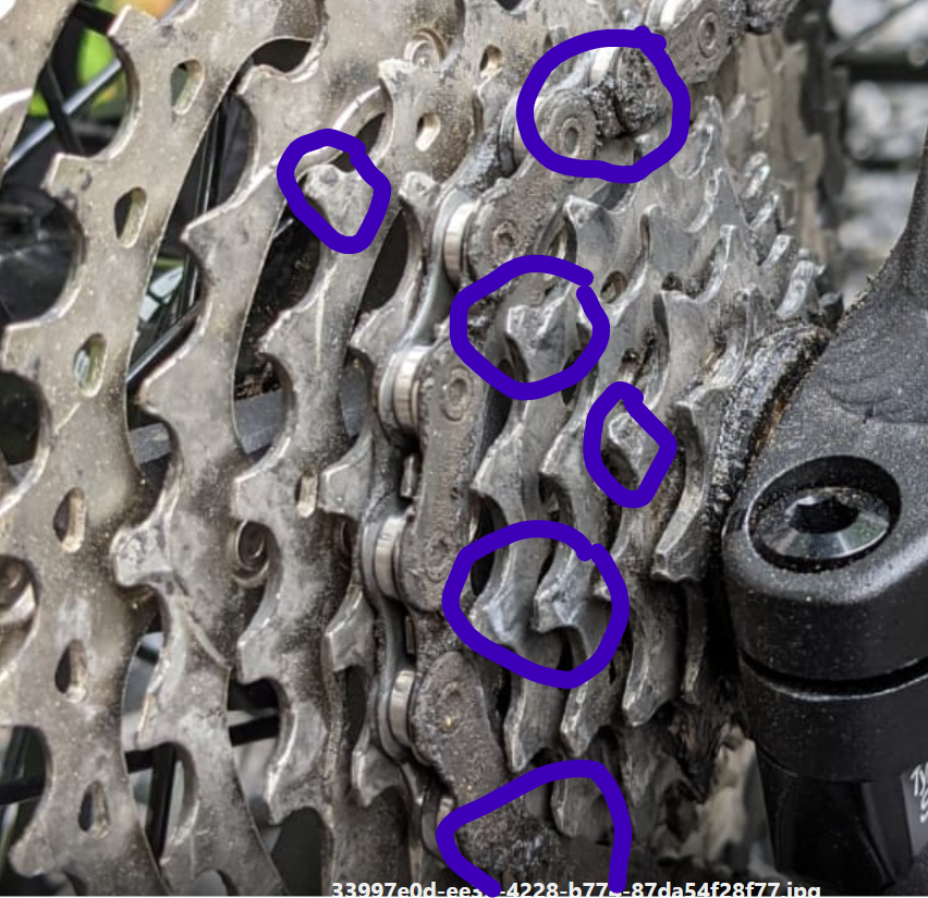

Kette springt auf neuem MTB
Noch ein kleiner Tipp meinerseits:
Dreck in Kette und Ritzel wirkt wie Schmirgelpapier. Je nach Witterung und verwendetem Kettenöl oder Wachs ist nach jeder Tour putzen und neu schmieren angesagt, sonst lebt das Metall nicht lang.
Ist bei den größeren Kräften durch die E-Schummelei noch schlimmer als beim normalen Rad.
Jedes mal springen ist wie mit der Feile drüber ziehen..

ich hatte vor 2 tagen alles gereinigt und neu geölt. ja, das problem war genau das gleiche. ich denke, dass es wie schon oft gesagt an dem falschen gang + maximale unterstützung liegt. ich bin trotzdem mal gespannt was der händler sagt. da es ja nicht passieren kann, müsste er es ja eigentlich über kulanz/garantie laufen lassen :D ich denke aber, dass es jedes mal wieder passieren wird, wenn er so weiter fährt. daher werde ich das rad nicht mehr bewegen und nur noch meins fahren. so bin ich wenigstens nicht schuld :D das hat inzwischen etwas über 1000km runter und ist noch tip top. ich weiß aber auch nicht, ob sram vllt etwas robuster oder einfach weniger anfällig ist.

auch wenn du denkst das du alles perfekt eingestellt hast, mach es nochmal.
Die Kettenspannung auf dem Bild sieht nicht richtig aus die Kette geht schon vor dem Achsmittelpunkt nach oben und "hängt" dort fast nur noch auf der Zahnspitze.
Sieht einfach nicht richtig eingestellet aus.

Ein EmTB gibt einem muskulär schlecht ausgestatteten Fahrer die Möglichkeit den Antrieb so stark zu belasten wie ein sehr gut trainierter Fahrer. Wenn der Antrieb dann schlecht gepflegt und immer auf den kleinsten Ritzeln gequält wird, geben 10 Zähne auf Turbo halt schnell auf.

Definitiv Ritzel tauschen und neue kette. Zukünftig mit höherer Trittfrequenz fahren.
