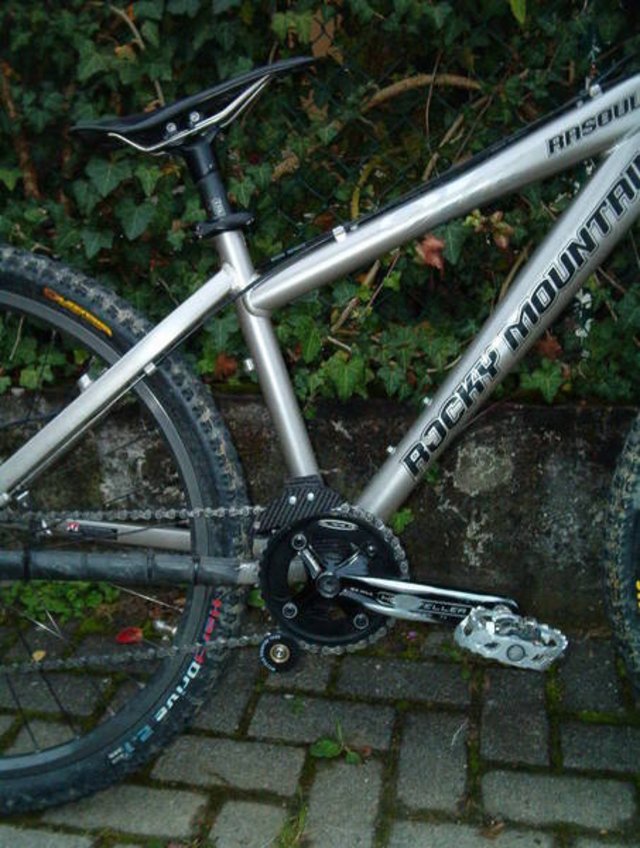

so hier die kefü von freewheel_burning, hab ich gebaut ;) :D
wiegt ca. 120 gramm, haben noch überlegt titanschrauben zu kaufen, haben da aber nirgendwelche bekommen, nur in einem laden, da hätten wir 200 stück nehmen müssen wo das stück 3.99 € kostet :spinner:
das problem ist wirklich die rolle, die industriegelagerte nope wiegt 51 gramm. :mad:
die hälfte des käfigs ist überflüssig, noch dazu oben 2 schrauben, brauchts nicht, eine reicht
