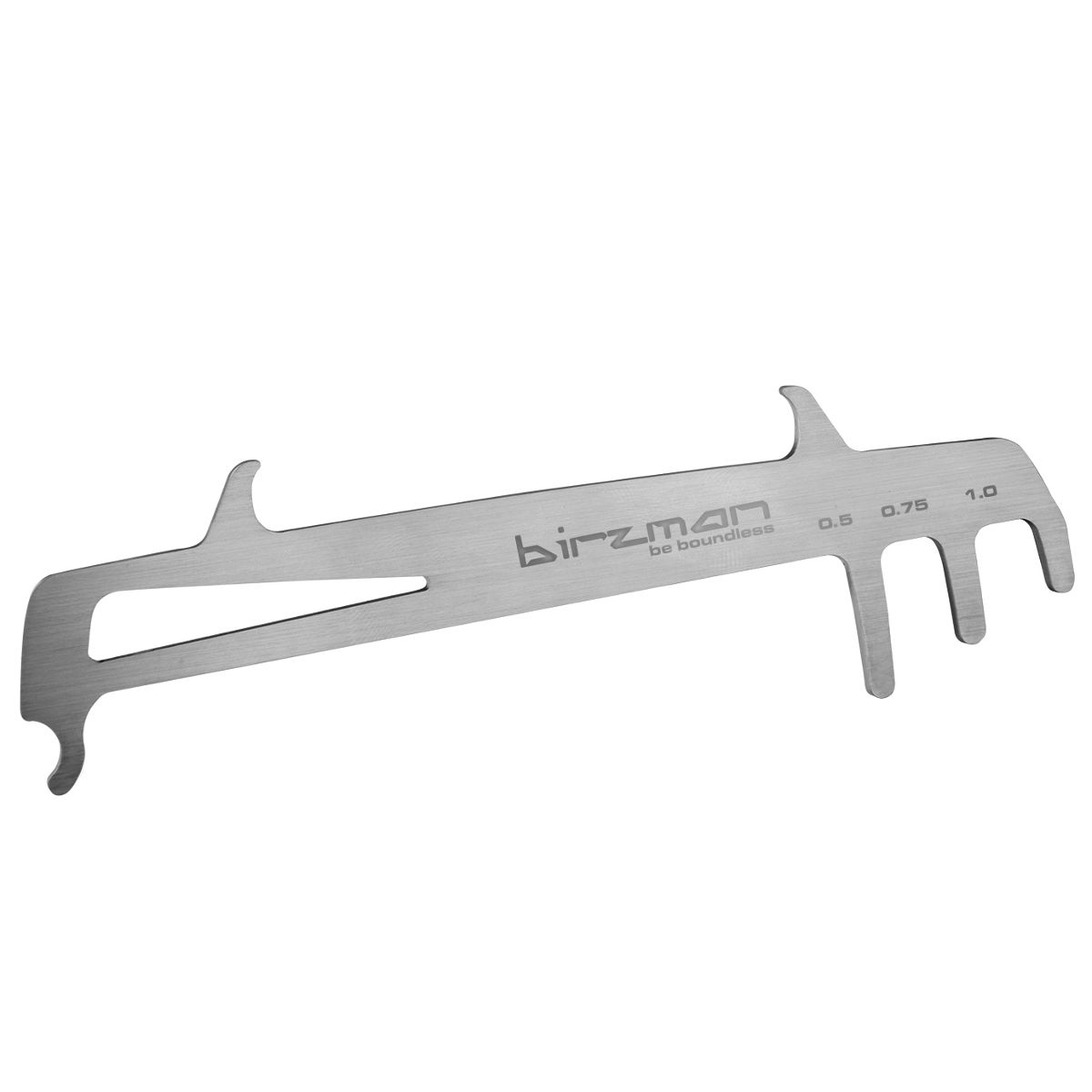

Woher weißt Du, dass die Lehre maßhaltig ist? Wie hast Du das gemessen?Jo, ggf kein lackiertes kaufen. Ich hab nen schwarzes, was offensichtlich lackiert ist und ohne Lack ist es masshaltig, mit Lack nicht.
Wenn du den Abstand mit Messschiebern misst, kannst du selbst zwischen kalibrierten Messschiebern mehrere Hundertstel Abweichung haben. Mal abgesehen von der immer gleichen Handkraft. Das relativiert die ganze Diskussion doch etwas.
Sollten die Teile mittels Stanzen hergestellt sein, gibt es eigentlich unter den Teilen keine großen Massabweichungen, weil diese nur durch Verschleiß von Stempel oder Matrizen hervorgerufen werden. Wenn der Schneidspalt zu groß wird, schneidet da nichts mehr. Also gibt es dort in der Regel nur passt oder passt nicht.
