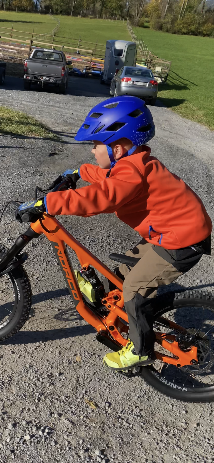

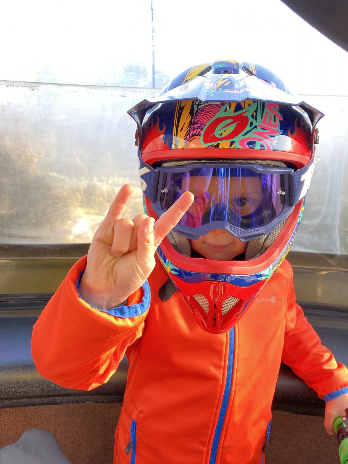

Also unser Kleiner (5j) fährt im Bikepark (ja, springt noch nicht wirklich) einen Fullface-Helm und für die Familienrunde einen Endurohelm, da dieser leichter ist. er hat sich aber wegen des FF noch nie beschwert, dass er zu schwer sei.....
