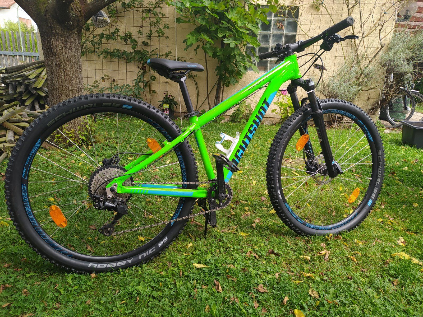

Meiner fährt seit April (damals 141cm) ein Eighshot Cody 27.5 Disc.
Wir finden es für den Preis (719€) recht gut ausgestattet (Deore 10fach, Tektro 2Fingerbremsen, Luftfedergabel gut für geringes Gewicht einstelkbar, sehr gutes Ansprechverhalten), und einigermaßen leicht, 11,3 kg!
Lenkwinkel find ich arg steil, ihm taugts aber so...
Woom etc. war mir damals zu teuer für ab 1.000€...
Oh, das gefällt mir auch richtig gut

Das Nirvana in XS ist ein klasse Rad für kleine Erwachsene, aber Kinder um die 145 cm sollten das auch heben können, bei rund 35- 40kg Körpergewicht sind 3kg hin oder her schon ne ganz schöne Hausnummer. Das ist für nen 11Jährigen wie für uns 6-8kg Mehrgewicht. Ein 14kg-Rad ist für die Kleinen wie z.b. ein E-Bike ohne Antrieb für uns.
Deshalb hab ich bei meinem ein leichteres "Kinderrad" genommen...und selbst das ist für ihn noch recht schwer mit 11kg.
