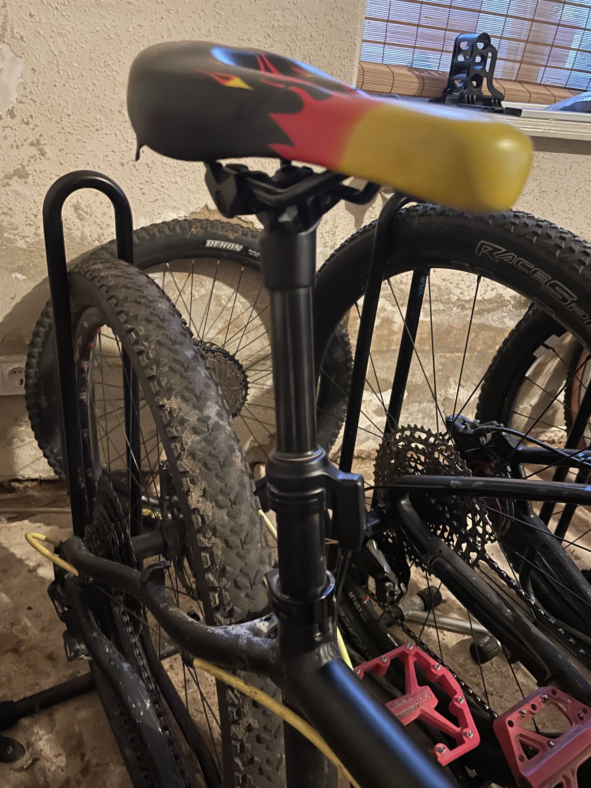

Jetzt stell ich es doch rein.
Das ist der Sattelauszug bei 1,40m am 26“ (Rahmenhöhe 13“)
Das geht dieses Jahr noch (Touren, Trails, kein Bikepark), aber im Winter wird auf 29“ (Rahmenhöhe 15“) umgebaut.

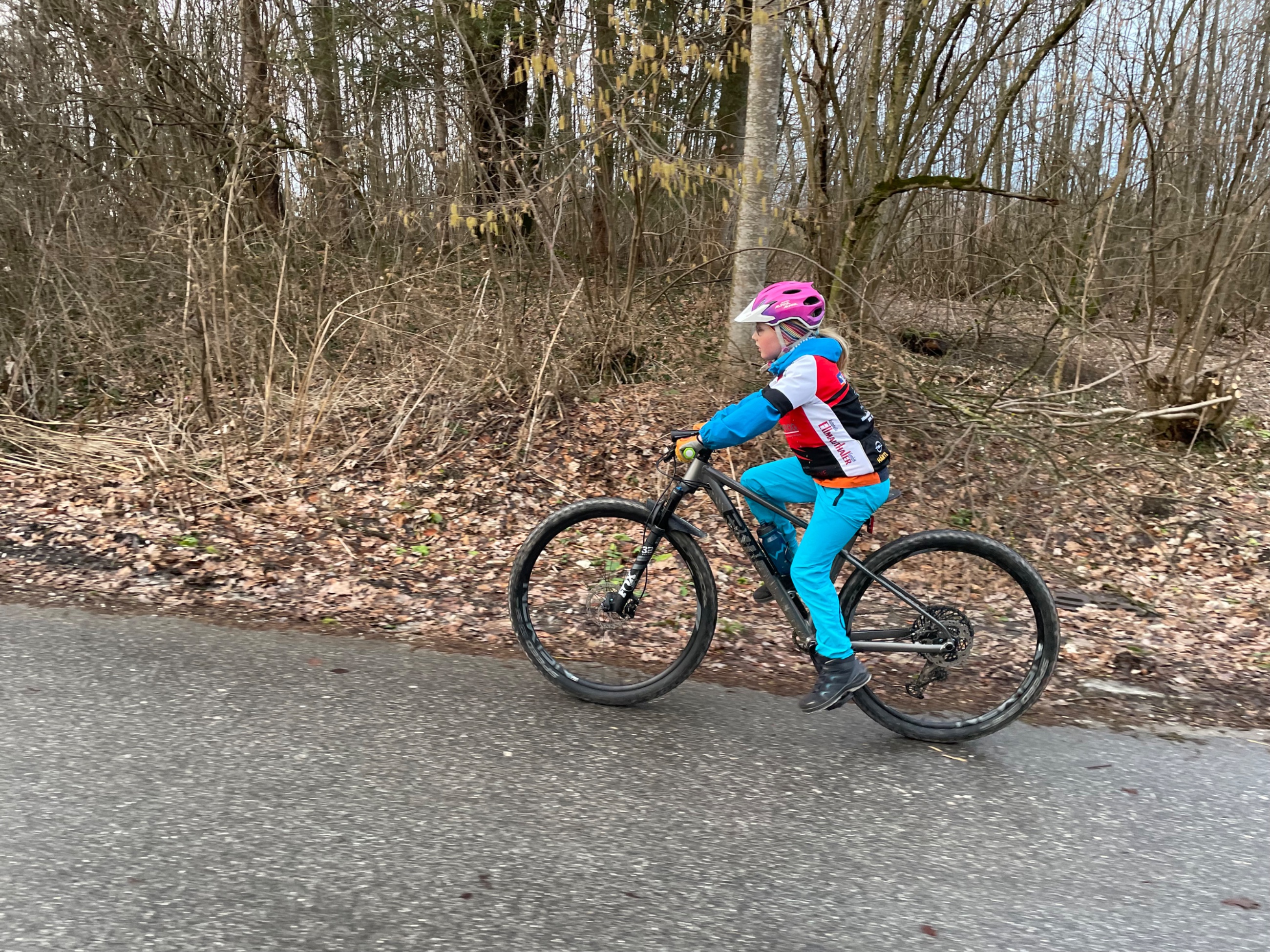

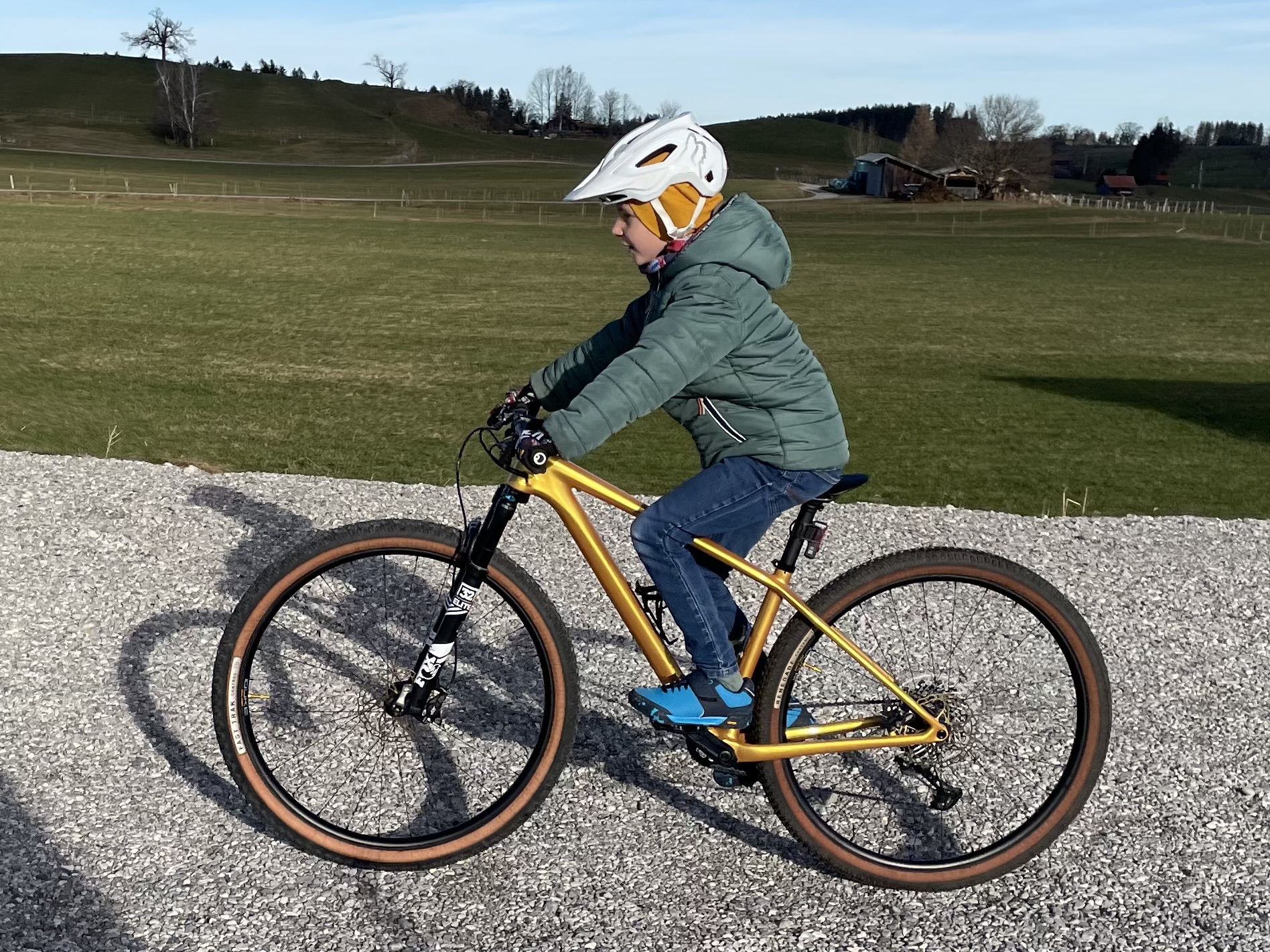

Wir haben bei 1,38 den Schritt auf 29“ gewagt. Fahren viel und XC Rennen. Mein Sohn war da letztes Jahr im Frühjahr auch 8 Jahre alt

Tochter auf einem umgebauten BMC Twostroke und Sohn auf einem Epic HT Clon
Also das ist jetzt beides 29"?? Oder 27,5" Sieht nicht zu groß aus...
29“
Aber auch unterstes Limit.
