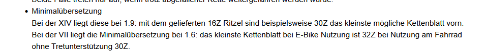

Danke, das nehmen wir gerne mit, 1.9 bzw. 1.6 findest du ansonsten direkt im Handbuch auf kindernay.com.
Da sind auch die einzelnen Gangsprünge und Übersetzungen angegeben.

Wir haben gerade einmal nachgesehen, du findest die Info zur Minimalübersetzung auch bei uns im FAQ:

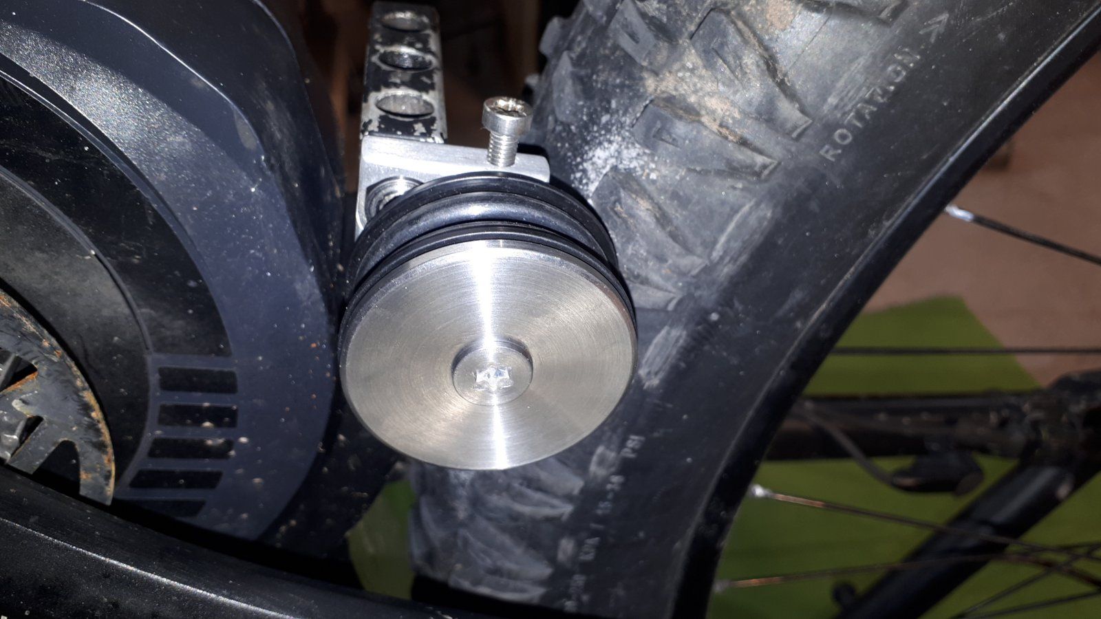

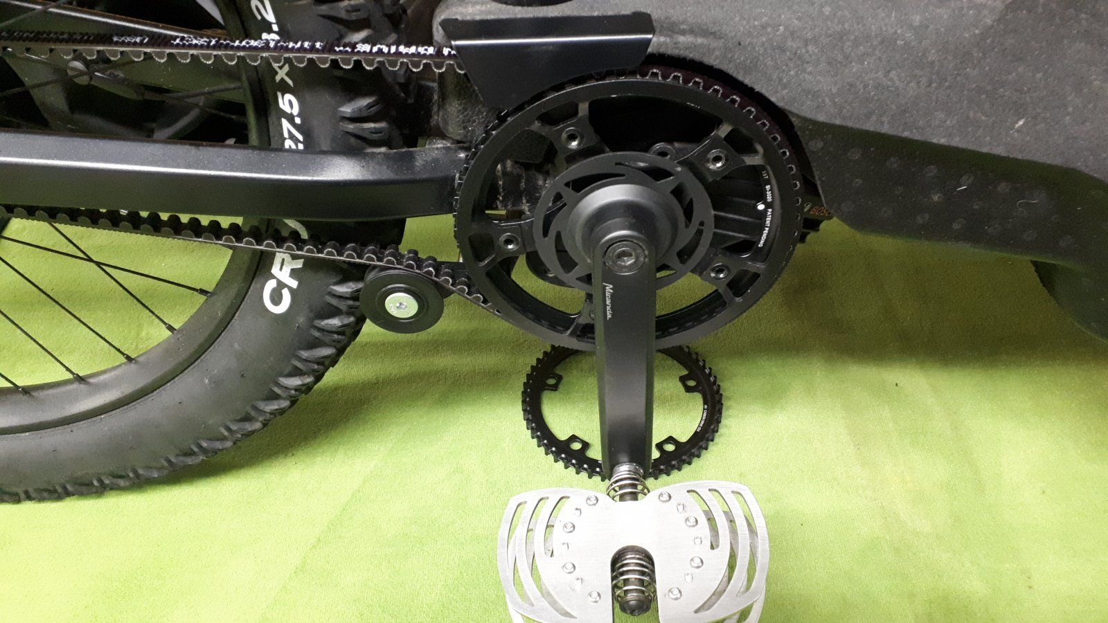

...ich habe sowohl für meinen R+M Charger als auch für meinem CaGo eigene Steckachsen für die beiden XIV gebaut.
135mm/10mm beim Charger und 148mm/12mm beim CaGo.
Feingewinde auf beiden Seiten;ging schnell und easy und funzt perfekt.
Bild zeigt die vom CaGo.
Ebenso den Riemenspanner beim Charger, das CaGo hatte schon einen.
Spanner sind viel besser und praktikabler/flexibler als verstellbare Ausfallenden; besonders für den Aus-und Einbau des Laufrades.

Bezüglich des Mixes unterschiedlicher Endkappen-kombinationen/Satteladapter kann ich Dich bestärken: genau so habe ich die differierende beltline meines CaGo korrigiert/kompensiert.
Ergänzend habe ich noch passende Spacer aus VA gedreht und in Kombination mit meiner 12mm-Eigenbauachse funzte das sofort von der Erstmontage bis heute - bei zahlreichen Aus- und Einbauten.
Die asymmetrische Einspeichung erledigte trailcamp - 3,2mm offset.
Auch für die "wilde" Einzelteile-Kombination ist trailcamp der richtige Partner: einfach fragen!
Good luck!
