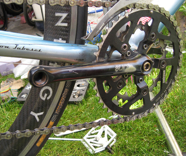

Frohen Mutes gings an die Kurbel. Das KCNC Lager hab ich mal angehalten, schien zu breit...nächste Idee: Die Tune Kurbel. Das Päckchen und das Werkzeug unterm Arm munter ans Werk "Wir machen unser Rad leichter..." Die Stimme aus dem Hintergrund: "Meins?"...- "Ne...meins natürlich". Ihre Begeisterung hielt sich in Grenzen...
Ultegra Kurbel runtergeschraubt, es kommt das Octalink Lager zum Vorschein. Ok - raus damit...Aufdruck 109,5...aha, da könnte das 107er Tune passen. AC38 eingebaut und über die geschätzten 200 Gramm schon gefreut. Kurbel montiert. Tja...die Kettenblattschrauben des kleinen Kettenblattes schleifen an der Kettenstrebe. Da war die Kettenlinie mit dem schmalen Lager wohl doch zu klein. Aber das hält mich ja nicht ab. Das vor einiger Zeit mühsam mit selbstgebastelten Distanzringen montierte kleine Kettenblatt entfernt und schon dreht sich die Sache:daumen:
Umwerfer neu montiert ca. 1,5 cm tiefer, perfekt eingestellt. Zwischendurch hab ich noch die Kassette auf die Spinergy ummontiert, damit gleich alles verfügbare auf einmal getauscht wird. Aber pro Laufrad waren es sowieso nur 100gr leichter mit den Spinergy. Dort sind aber supersonic Schläuche und die Grand Prix Supersonic montiert. Also alleine die Gummis sind schon 100gr. leichter. Am LRS selbst wäre also nichts gewonnen. Da müssen irgendwann noch die Pellen getauscht werden oder was richtig leichtes rein.
Dass die Schaltung wieder perfekt eingestellt war, hab ich schon gesagt:confused:...als diese Stimme wieder kam: "und was haste jetzt so lange da gemacht?" - "Die Kurbel getauscht!" - "aha...und wieviel Gramm hats gebracht?" "weiß nicht - noch nicht gewogen"...die Skepsis war herauszuhören...oder wars weibliche Intuition?

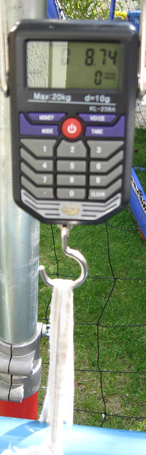

Zeit für den 2. Wiegevorgang:
aber der Reihe nach: Gewicht vor der ganzen Aktion:
Der Umbau...optisch gehts mit der verranzten schwarzen Kurbel, weil die Spinergy auch sehr schwarz sind;)
Wer sich dieses Bild ^ genau anschaut mit allem, was drauf ist, der kann schon ahnen, wie es endet...
Auf jeden Fall nochmal hinterher gewogen:
Gar nicht schlecht...aaaaaber die Pedale ware noch nicht wieder dran:eek: Also nochmal + 325 gr. und wir sind wieder fast da, wo wir herkamen. Oder ich hab mich bei den Spinergy verwogen...
Egal: Pedale aus den alten Kurbeln geschraubt - bereit die Karre wieder in fahrbereiten Zustand zu versetzen:lol:
Nix da: was sehen wir durch die Kurbel? - genau: gar nix! Zu!
Ohne das Pedal mit der Wasserpumpenzange zu zerstören ist an Pedaleinbau ohne Vorrichtung für den Maulschlüssel nicht zu denken.
Also alles wieder zurück - und so steht es nun wieder da mit seiner Ultegra-Kurbel:heul::lol::lol::lol:
Hat also ca. 2 Stunden gedauert mit dem Erfolg, dass ich das alte Innenlager mal gesäubert habe:D - besser als nix:rolleyes:
Wird das KCNC-Pedal nur mit einem Imbusschlüssel angezogen? Blöd, hab ich auch noch nicht gesehen. Jetzt könnte man die Tune-Kurbeln natürlich aufbohren, gefällt zumindest mir aber garnicht.

Alles halb so wild und positiv sehen: Z.B. hatte ich die Kette noch nicht gekürzt:D...aber hau die Bilder ruhig hier rein...da stören sie keinen und ich freu mich drüber. Wer kein Rennrad-MTB hier sehen will, braucht ja auch nicht reinschauen ;)
Ja, die Pedale werden nur durchs Pedalauge montiert. Mehr gibts da nicht. Neumodische Kurbeln haben wohl alle ein durchbohrtes Pedalgewinde. Nene...die Kurbel bleibt wie sie ist. Irgendwann kommt noch ne Kiste, wo sie passt und dann wird sie wohl eh poliert.
Ich werde mal nach leichten Rennradkurbeln suchen, aber das Problem mit den breiten Lagern bleibt dann trotzdem...

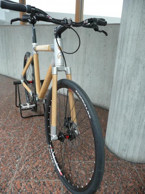

O.k., einige schöne Impressionen von der heurigen EHBE:
Zuerst ein Bambus-Fitnessbike!
attachment.php
attachment.php
attachment.php
attachment.php
attachment.php
ich glaube, da braucht es nicht viele Worte!

Das ist super:love:
Das Bambusbike ohne Riser-Lenker wäre ein Knaller!
Dieses "Alienbike" ist auch genial...und wir kriegen Probleme mit nem 150er Vorbau...haha...wie lang mag das sein? Und wie lenkt das? Sieht so aus, als wäre das alles starr verbunden? Irgendwo seh ich die "Lücke" noch nicht....

Im Nachhinein weis ich garnicht mehr ob das Bambusbike aus Bambus war, könnte auch Pappe gewesen sein.
Beim Alienbike hat sich einer mit dem Schweißen geübt. Ich denke der Lenker ist in ähnlicher Position zum Vorderrad oder Sattel, wie bei normalen Bikes. Der Steuersatz ist aber viel näher am Sattel wie üblich, d.h. sehr kurzes Oberrohr, sehr langer Vorbau. Die Lenkung ist auch noch gedämpft/gefedert: Gummizug zwischen Vorbau und Rahmen. Sieht scharf aus!
Die Holzbikes sind aus Ansbach, daß Holz ist meist Zebrano, die feinen, schwarzen Streifen sind Karbon-Zwischenlagen. Beides schmeckt dem Holzwurm nicht, auch ist der Bootsbaulack darüber nicht im Sinne von Holzwürmern. Preise: Ähnlich wie bei Moots, Klein ist dagegen Billigware!
