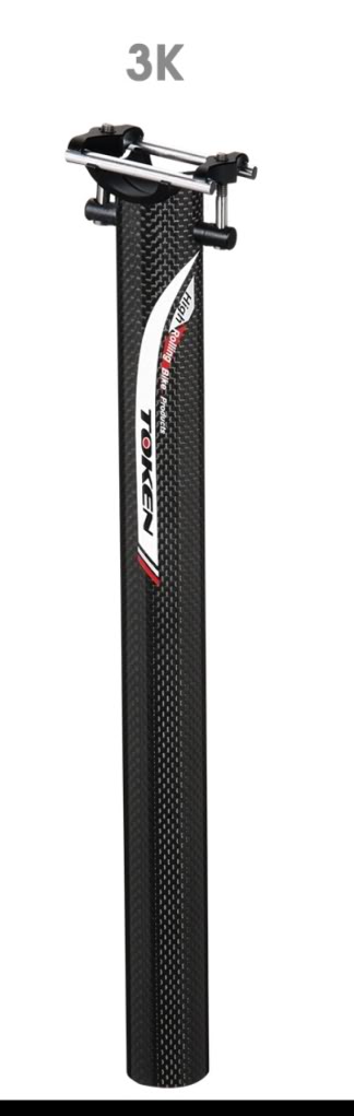

Aber die Sattelstütze:daumen: gleich mal schauen, ob die auch in 31,6 verfügbar ist. Nach was Carbonigem hab ich fürs Q-carbon damals nämlich auch gesucht, nachdem ich den Carbon-Lenker verbaut hatte...Oh:eek: gleicher Preis auch für 31,6:daumen: Das ist wirklich zum Schwachwerden...
