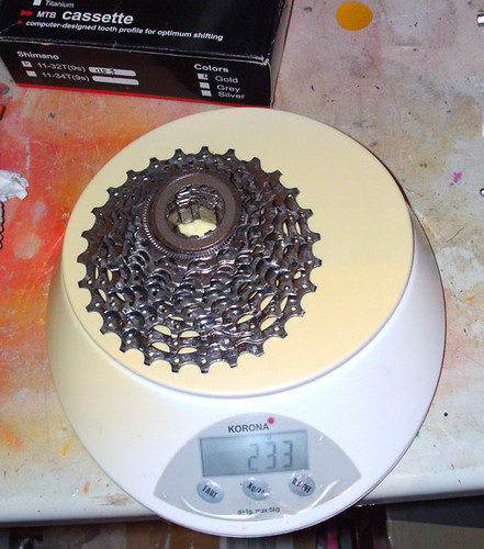

Kleiner Zwischenstand:
Hab das Teil mal wieder an die Waage gehängt und über die Kassettenlösung nochmal nachgedacht.
Hier mal die einzelnen Gewichte:
Die Ultegra Kassette:
Ist nicht komplett relevant das Gewicht, da ich ja das kleinste goldene Blatt und den Aluabschlussring montiert hatte.
Aber ich hab dann diese hier in komplett montiert und werde sehen wie schnell sie runtergenudelt ist. Das angegebene Gewicht stimmt auch (wenn meine Waage geht;))
Im montierten Zustand stimmt die Kettenlänge mit groß/groß ziemlich genau:
Bleibt der Beigeschmack, dass sich die 32 nicht mehr fahren lassen, weil der kurze Umwerfer mit der großen 11er Rolle dann rasselt. Aber egal. Mit dem 28er hab ich trotzdem noch nen Zahn gewonnen und mit der Compact Kurbel sollte sowieso jede Steigung ihren Schrecken verlieren
