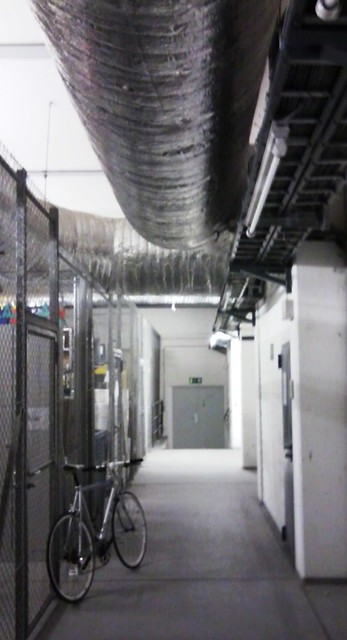

Endstation - Unterstellen im Trockenen. Mein Spezialfahrradständer auf "Etage -2", während alle anderen im Freien parken:aetsch: Wird natürlich noch eingeschlossen, wo mein eigener Klamottenspind steht und nur transponderfreigeschaltete Kollegen hinkommen:daumen:
