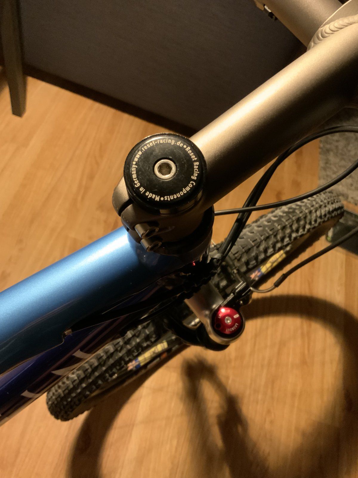

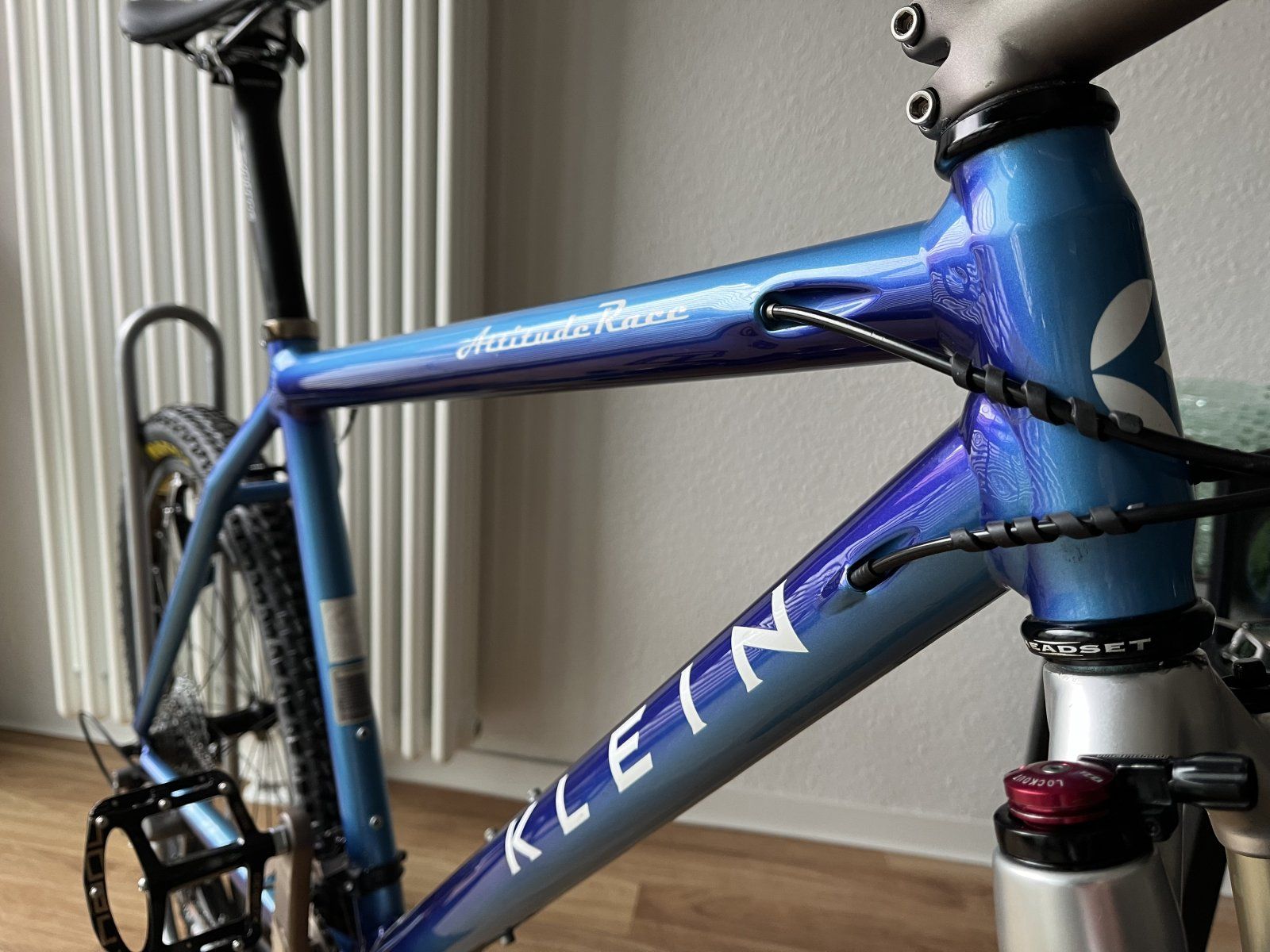

Hallo zusammen, ich habe gerade ein Attitude Race aus 2000 bei mir stehen um es wieder fahrbar zu machen. Der Steuersatz hat Spiel und ich bekomme ihn nicht vernünftig eingestellt. Ist ein Modell von Reset. Kann mir jemand einen Tipp für ein Ersatz geben? Vielen Dank vorab.
das ist ein ganz normaler 1 1/8" ahead Steuersatz. Bist Du sicher, dass der von Reset ist? Aber auch egal, da kannst Du jeden 1 1/8" ahead einbauen, wenn er verschlissen ist.
Nur falls das nicht klar ist: eingestellt wird er über die Kappe oben auf dem Vorbau. Erst die Klemmschrauben vom Vorbau lösen (die, die ihn auf dem Gabelschaft klemmen) und dann die Schraube in der Abdeckkappe vorsichtig anziehen, bis das Spiel weg ist aber er noch nicht schwergängig ist. Wenn das nicht geht (also entweder er hat Spiel und dreht leicht, oder er hat kein Spiel aber dreht schwer), ist er verschlissen.
Ah, vielen Dank für die Bestätigung. Ich dachte es mir fast, war aber nicht sicher…
Zumindest laut Abdeckkappe ist es ein Reset.
Einstellen ist soweit klar. Der Effekt ist wie beschrieben. Entweder Spiel oder schwergängig. Somit wohl „durch“…

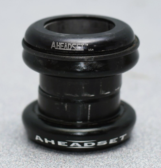

Dann ist das wohl das Richtige? Bei den Einpresstiefen bin ich mir unsicher. Am Besten rufe ich mal bei Reset an 😉
Steuersatz 1 1/8 " - EC34/28,6 | EC34/30​

Der Schriftzug sieht nach DiaCompe aus, oder?
Das ist ein "stinknormaler" Aheadset-Steuersatz. Da musst du nix wissen von wegen "Einpresstiefe". Die drückt man rein bis zum Anschlag. Denn da ist noch nix (oder in dem Fall nicht mehr.. :rolleyes:) integriert.
Kauf' dir nen gebrauchten ChrisKing, wenn du das beste willst. Die halten "für immer". Oder nen KingChris bei Ali. Austauschen, fertig.
Ok, eventuell könntest du beim Zerlegen noch nachsehen, ob nicht versehentlich ein Kugellagerring falschrum eingesetzt wurde und das der Grund für die Schwergängigkeit ist. Falls das wirklich ein Diacompe ist, wie ich vermute. Oder dass das Fett einfach verharzt ist. Die defekten/ausgelutschten Steuersätze die ich so hatte, haben meist angefangen zu "hoppeln", wenn man sie fester gezogen hat. Schwergängig wurden sie erst, wenn man die Kappe oben wirklich zu stark angezogen hat.
Ich hab es auch schon geschafft, eine (an den Führungsbuchsen) ausgeschlagene Federgabel mit einem lockeren Steuersatz zu verwechseln. Alles Sachen, auf die man achten kann.
ja, ich denke auch, dass nur die Kappe von Reset ist. Der Steuersatz sieht recht günstig aus. Vielleicht ist es ja einer mit Kartuschenlagern, dann musst Du nur die austauschen und der Rest bleibt drin.
Edit: könnte dieses von Dia-Compe sein. Klein hat damals Dia-Compe SA für das Attitude Race verbaut. Sieht fast so aus, als ob bei deinem die obere Abdeckung vom Lager fehlt. Dann kann man den nicht einstellen.
https://www.ebay.com/itm/266557065476

Die "Schale" in der das Lager sitzt kann auch defekt sein, dann wackelt das ganze Lager darin hin und her. Hatte ich auch schon mehr als einmal vor der Nase...
Könnte auch ein geschlitzte Ring oben fehlen je nach Aufbau. Wir sind nicht vor Ort, hier hilft nur zerlegen, inspizieren und Fotos der Teile machen. Lagerschalen kannst du drin lassen. ;)
Und wieder einmal vielen Dank für alle Beiträge. Ich glaube ich bestelle einfach einen neuen Steuersatz. Dann gehe ich auf Nummer sicher 👍🏻 ein Bekannter hat wohl noch einen White Industries „rumliegen“. Ich frage mal ob der passend ist.
