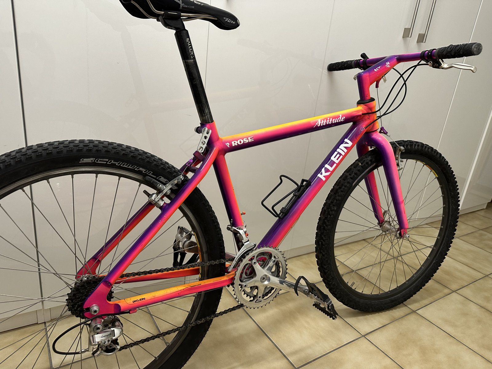

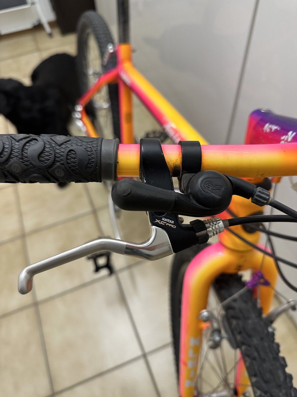

Hallo liebes Forum

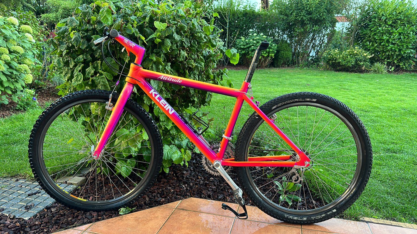

Jetzt hat es mich alten Specialized Fan Boy ( ja mein Stumpi Pro aus 92 erfreut sich bester Gesundheit) mit einem Scheunendund erwischt.
Nur leider kenne ich mich mit Klein nicht wirklich aus.
Was ich bisher weiss
Ist ein Klein Attitude in der Farbe Moonrise und immer noch unglaublich leuchtend und wenig Macken und Schrammen und keinen Dellen
Frage 1: Ist das eine MC1 Farbe?

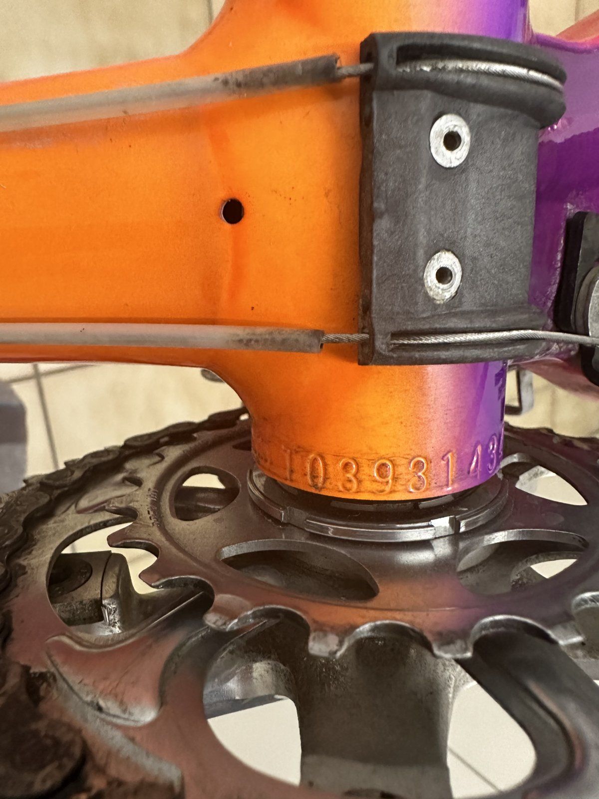

Frage 2: die Seriennummer beginnt mit T08931…ein 93er Bike?

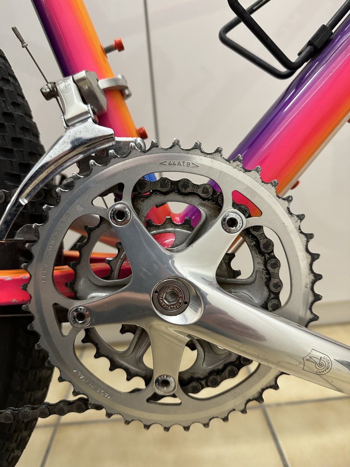

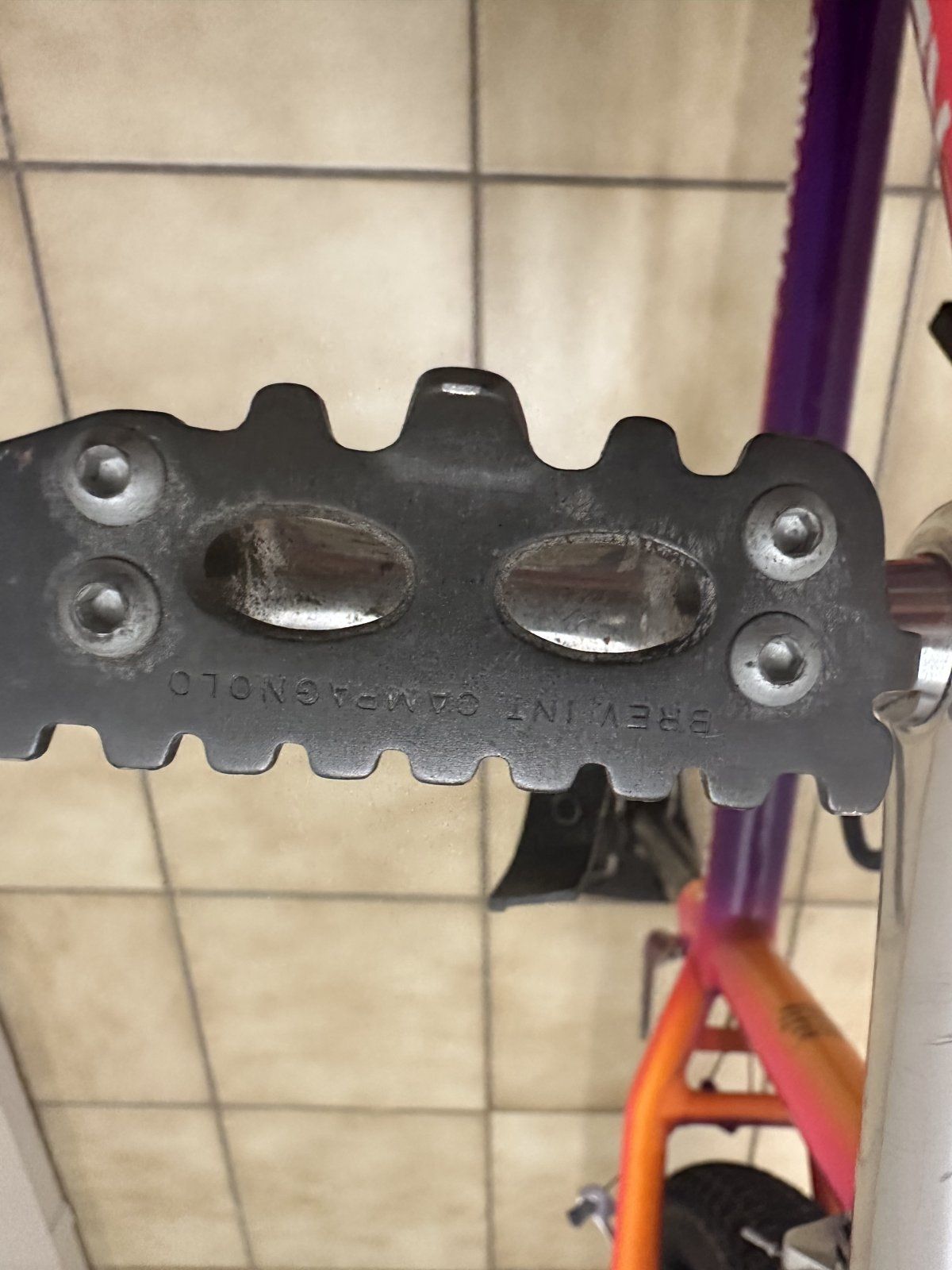

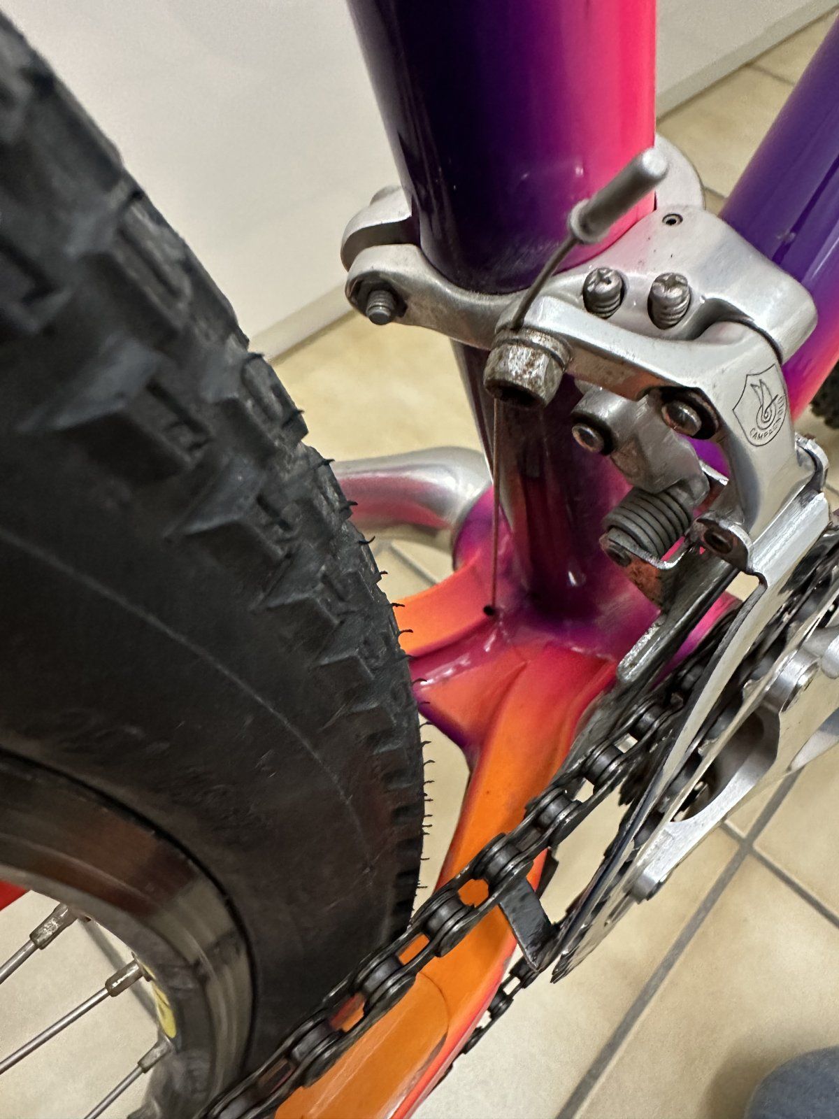

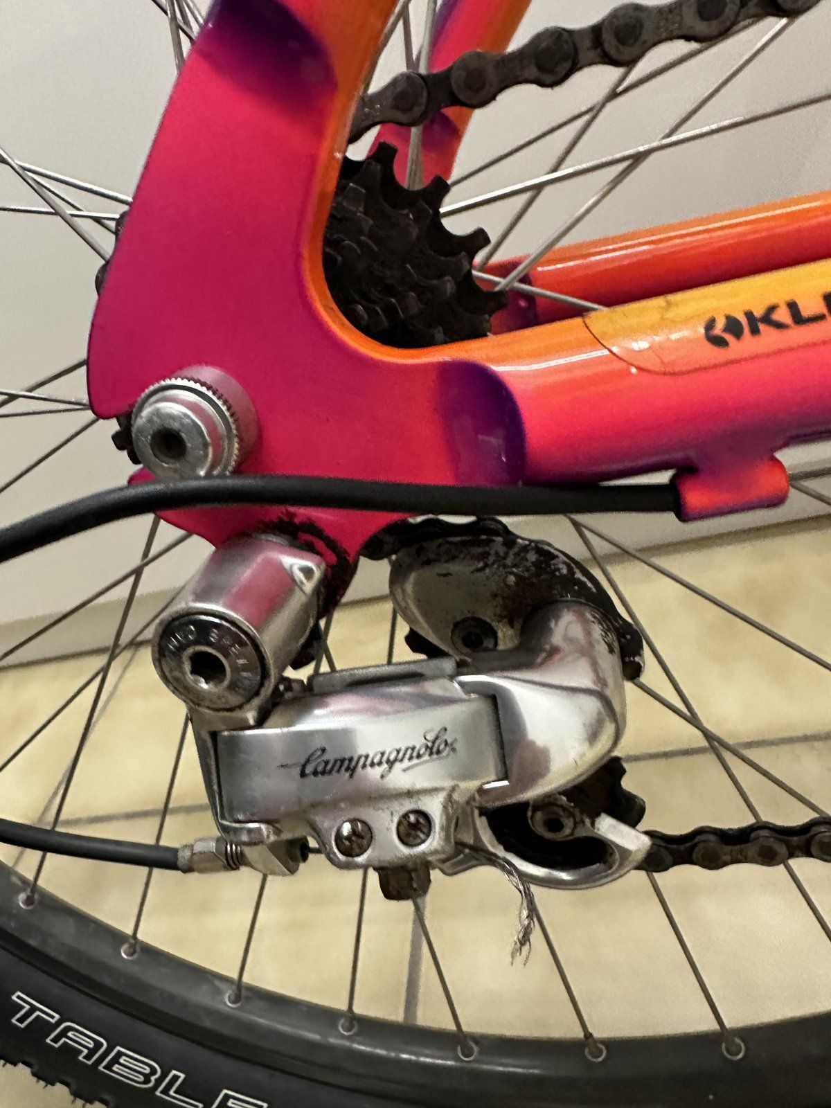

Frage 3: Die Ausstattung ist eine Campa Record OR Gruppe denke ich (kann das ein Experte an den Bildern prüfen?)

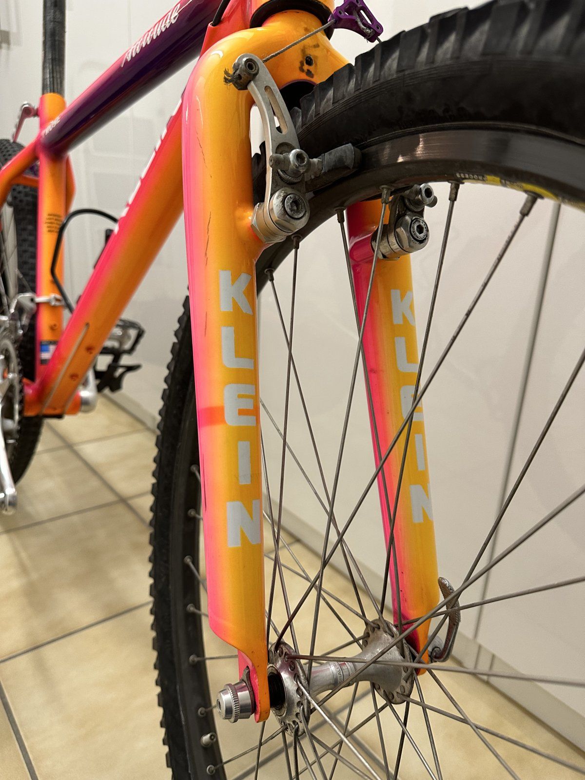

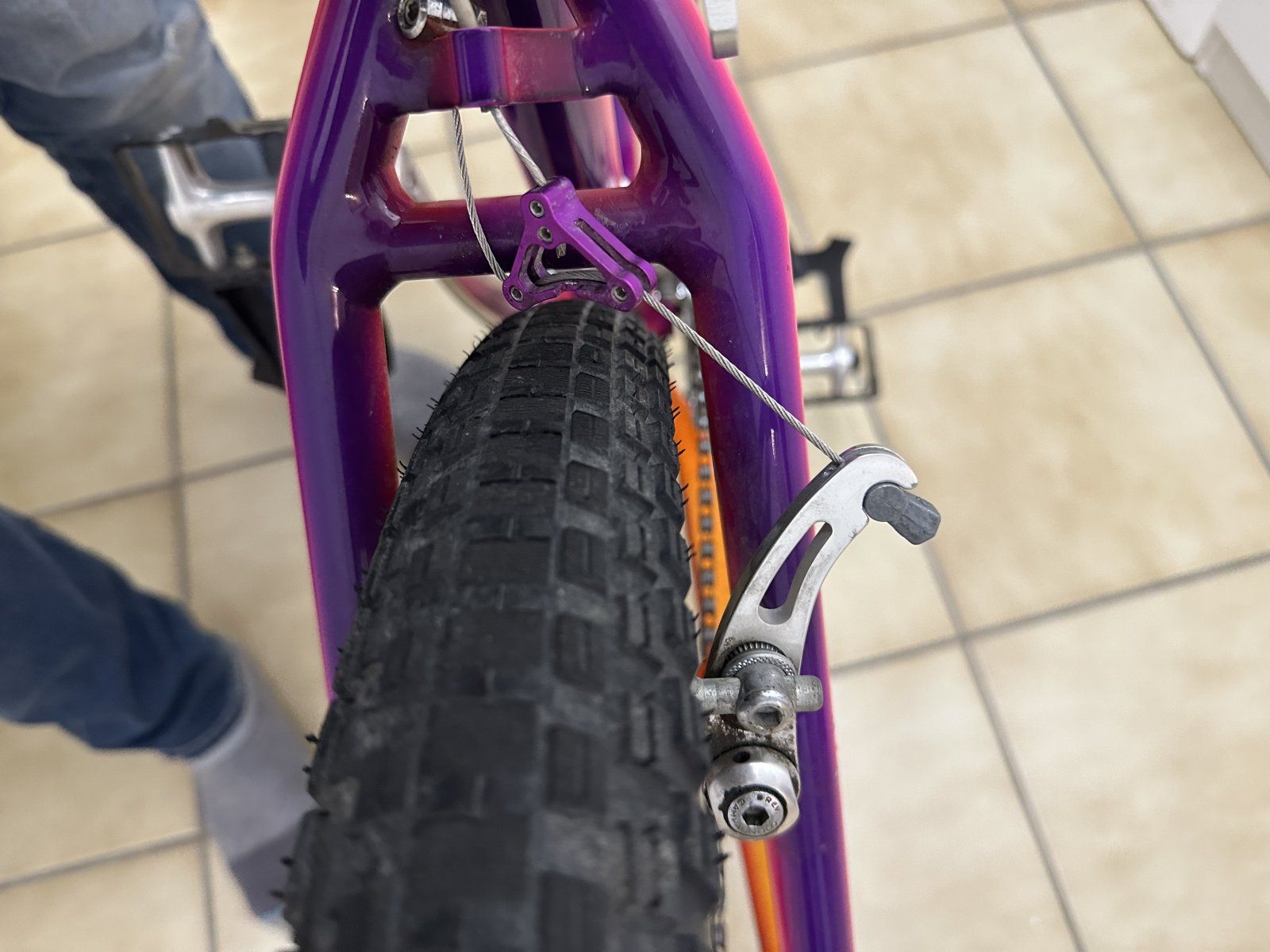

Allerdings fehlt hinten der linke canti. Wäre es Frevel wenn ich beide Bremsen auf XTR M900 (die habe ich noch) umrüste oder lässt man Kleins in der Ursprungsausstattung?
Frage 4 die Sattelstütze ist sicher nicht mehr original. Was wäre denn eine passende für das Bike?
Frage 5: vorderreifen ist ein Panaracer Dart Original. ❤️ sogar noch weich genug zum Fahren. Würdet Ihr Hinterreifen versuchen einen NOS Panaracer smoke zu bekommen oder einfach einen aktuellen smoke montieren?
Frage 6 sind die Mavic Felgen original aus dem Baujahr?
Ich freue mich auf Eure Antworten, Meinungen und Ideen. So wie ich das bisher beim Einlesen in das Thema Klein gesehen habe ist das ja ein echtes Schätzchen. Mal sehen ob es besser fährt als mein Stumpi

Eine Record O.R. Bremse findest du bestimmt hier im Forum.
Würde ich nicht mit Shimano mischen weil das macht ja gerade den Aufbau interessant.

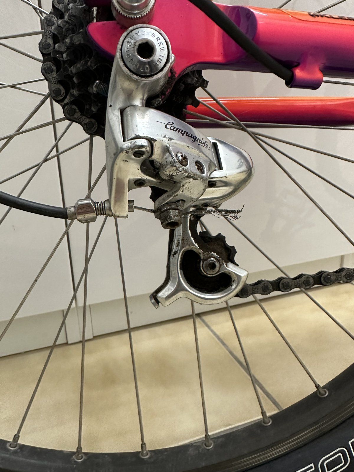

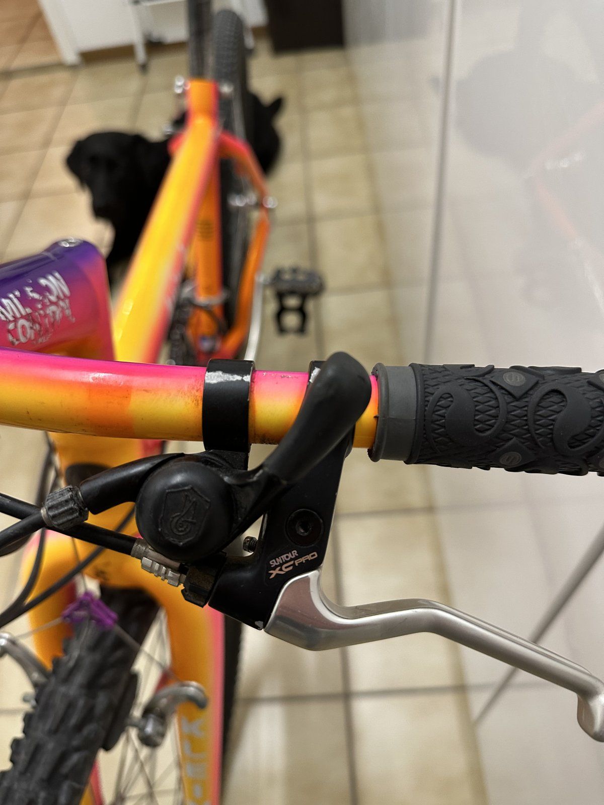

Abgesehen von den XC Pro Bremshebeln scheint das eine Record O.R. Gruppe zu sein.
Nur beim Schaltwerk bin ich nicht sicher, der Kägig scheint mir sehr kurz. Kann aber an der Perspektive liegen.
Hier ein hilfreicher Thread, der vielleicht bei der Identifikation hilft:
https://www.retrobike.co.uk/threads/campagnolo-record-or-icarus-centaur.239364/
Auf jeden Fall ein toller Fund!

Danke für den Hinweis. Ich habe mal verglichen. Ich denke auch Schaltwerk ist OR. Die Ikarus haben ja eine Schraube mehr.
Ja das meinte ich nicht. Bei meinem Record O.R. ist der Käfig deutlich länger.
Also entweder du hast einfach die short cage Variante und ich hab die long cage Variante oder eventuell ist deins auch ein Rennrad-Schaltwerk. Wäre ja auch nicht unüblich. Viele Leichtbau-Mtb hatten ja auch Dura Ace Schaltwerke dran wegen dem Gewicht...
Erkennt man das hier?
Der Abstand zwischen den Schaltunsrädchen ist bei meinem ca. 87mm (von Achse zu Achse)

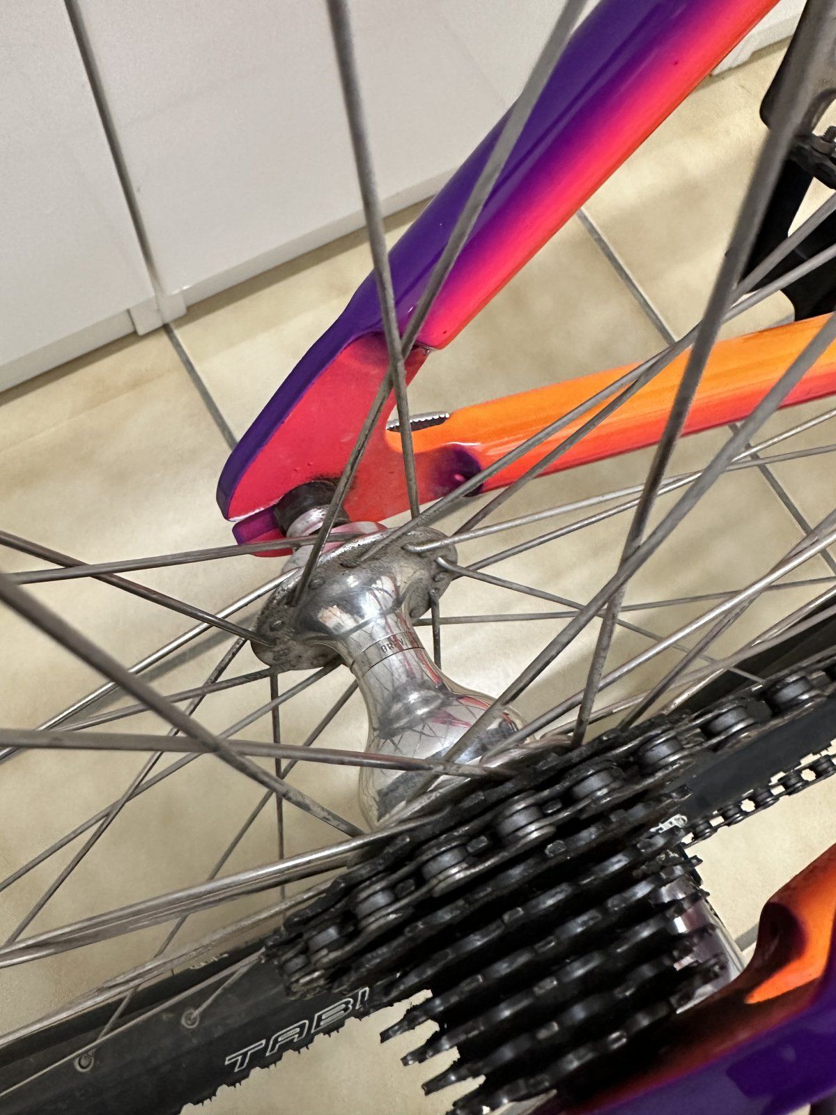

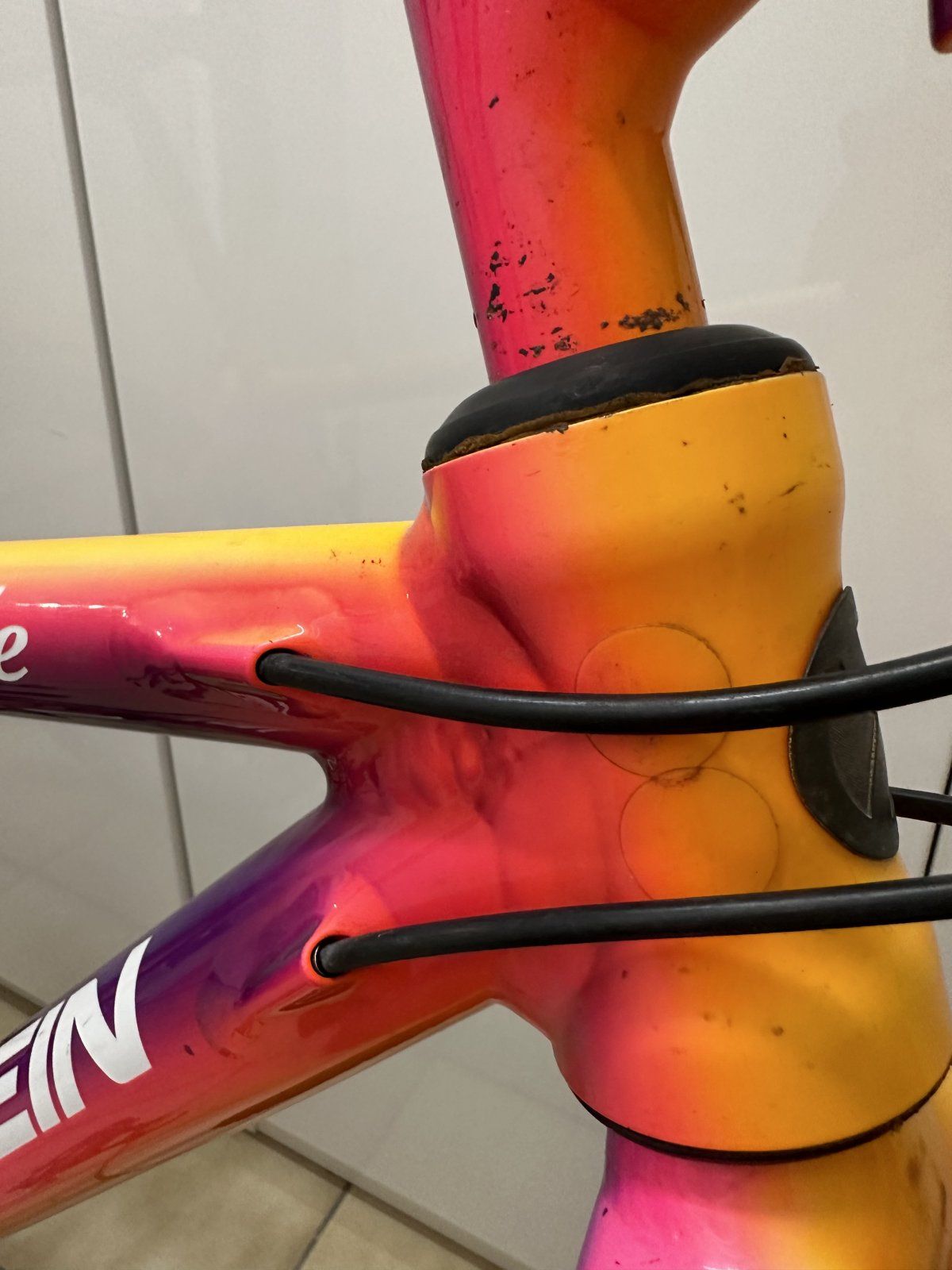

ist sicher ein 93er Modell, schon mit dem dickeren Unterrohr und der 31,6mm Sattelstütze, 0893 sollte eigentlich schon die Grösse (19) vor dem T haben. Moonrise ist eine MC1 Farbe und war für MTB "offiziell" nur im 93er Modelljahr erhältlich. Nur einige wenige 94er MC2 sind noch damit lackiert worden und das Aeolus.
Ich habe nochmal geschaut. Ist ein 03/93. vor dem T steht nur so ein Kreis, keine Grösse
Wie kann ich das Rahmenmass bestimmen? Rund 44cm Mitte Tretlager Oberkante Sattelrohr. Das ist dann 19“?

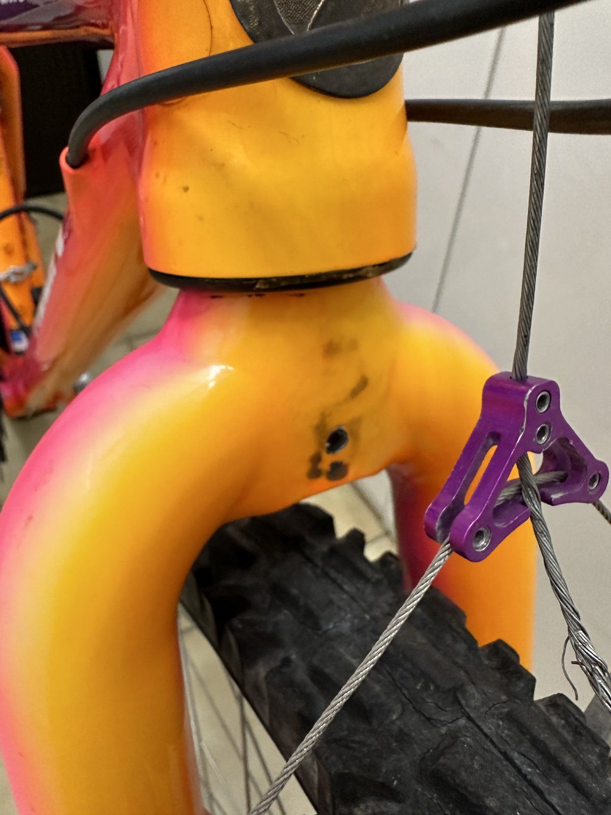

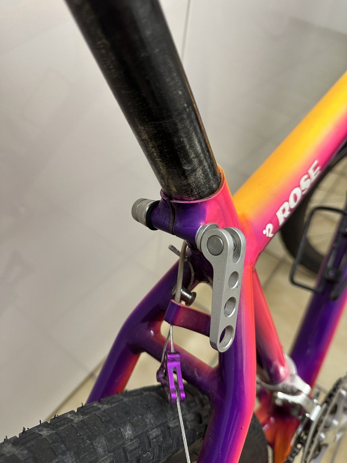

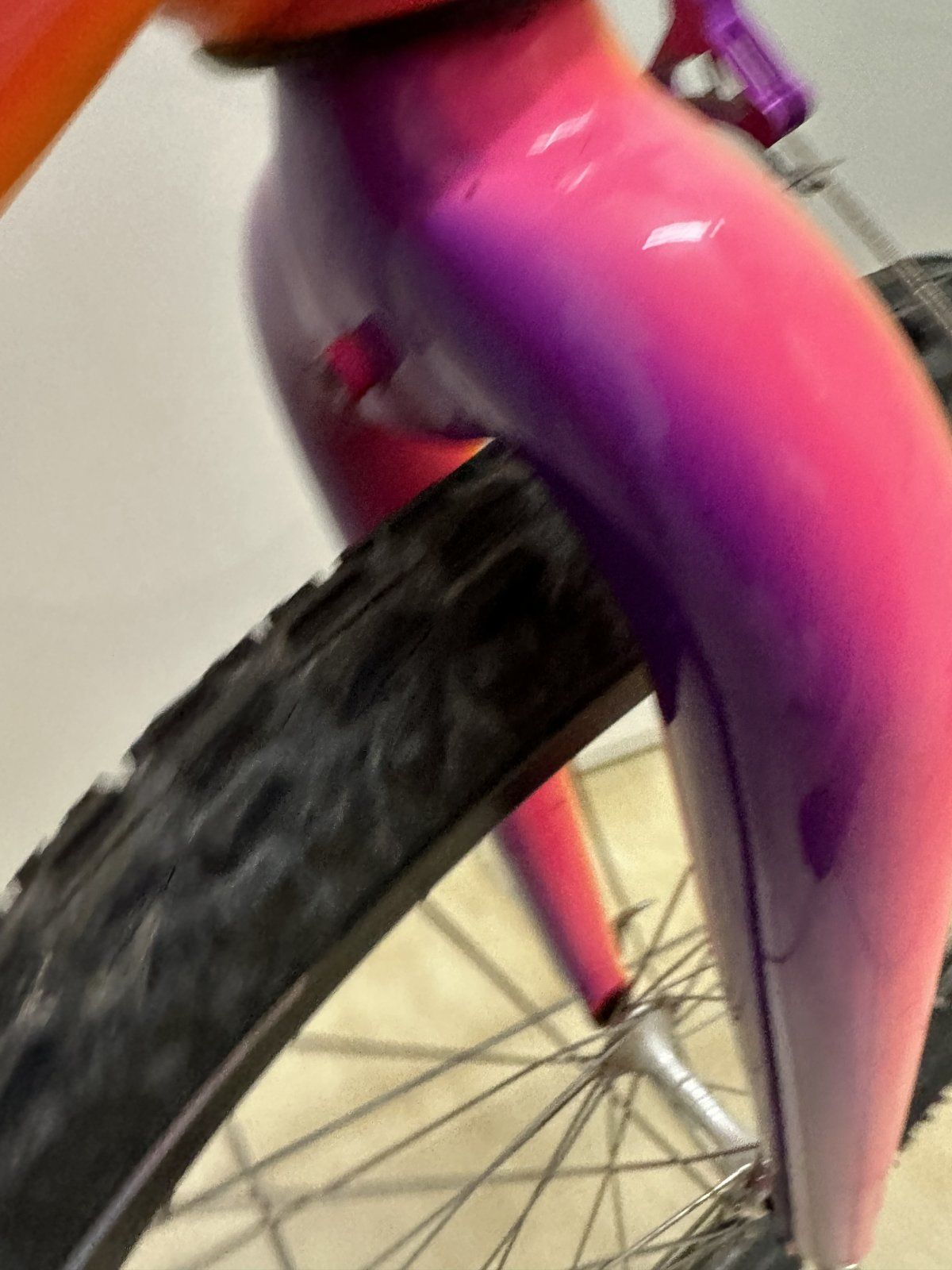

die hintere Gewindeöse ist ab Werk. Die Bohrung vorne ist sicher nachträglich gemacht worden. Ein Problem ist das nicht, halt nicht original und unschön.
Genial! Gratulation zu diesem tollen Fund! Davon träumt wahrscheinlich jeder hier, so etwas in einer Garage, einem Keller oder einer Scheune zu finden.
Der Lack sieht noch sehr gut aus. Genau der richtige Zustand – ein paar kleine Macken, ein bisschen Patina aber immernoch die volle Farb-Power. Da kann man sich auch trauen, mal eine Runde zu fahren. Für mich die schönste Klein Farbe und sehr selten.
Toll ist auch, dass die Original Ausstattung noch vorhanden ist. Da hat damals jemand nicht gespart und Geschmack bewiesen! Record OR komplett, auch die Laufräder und die Kurbel (an dem verdeckten fünften Loch erkennt man die Record). Wenn man versuchen würde es heute so aufzubauen wird das nicht ganz einfach.
Deshalb versuch auf jeden Fall die eine fehlende Bremse zu ersetzen. Die findet sich bestimmt.
Vielleicht könntest du noch die XC pro Bremshebel gegen Campa Hebel aus der Serie tauschen.
Als Sattelstütze könntest du eine Klein Stütze suchen (ist eigentlich auch eine umgelabelte Kalloy) oder eine Syncros Stütze.
Die Laufräder könntest du noch mit Ringle-Spannern „tunen“. Dann passt es zur Sattelklemme.
Viel Spaß mit deinem Fund!

Wenn dich das Loch in der Gabel stört, bau nen Querzugfänger, nen Reflektor oder nen Klorollenhalter dran. :ka:
