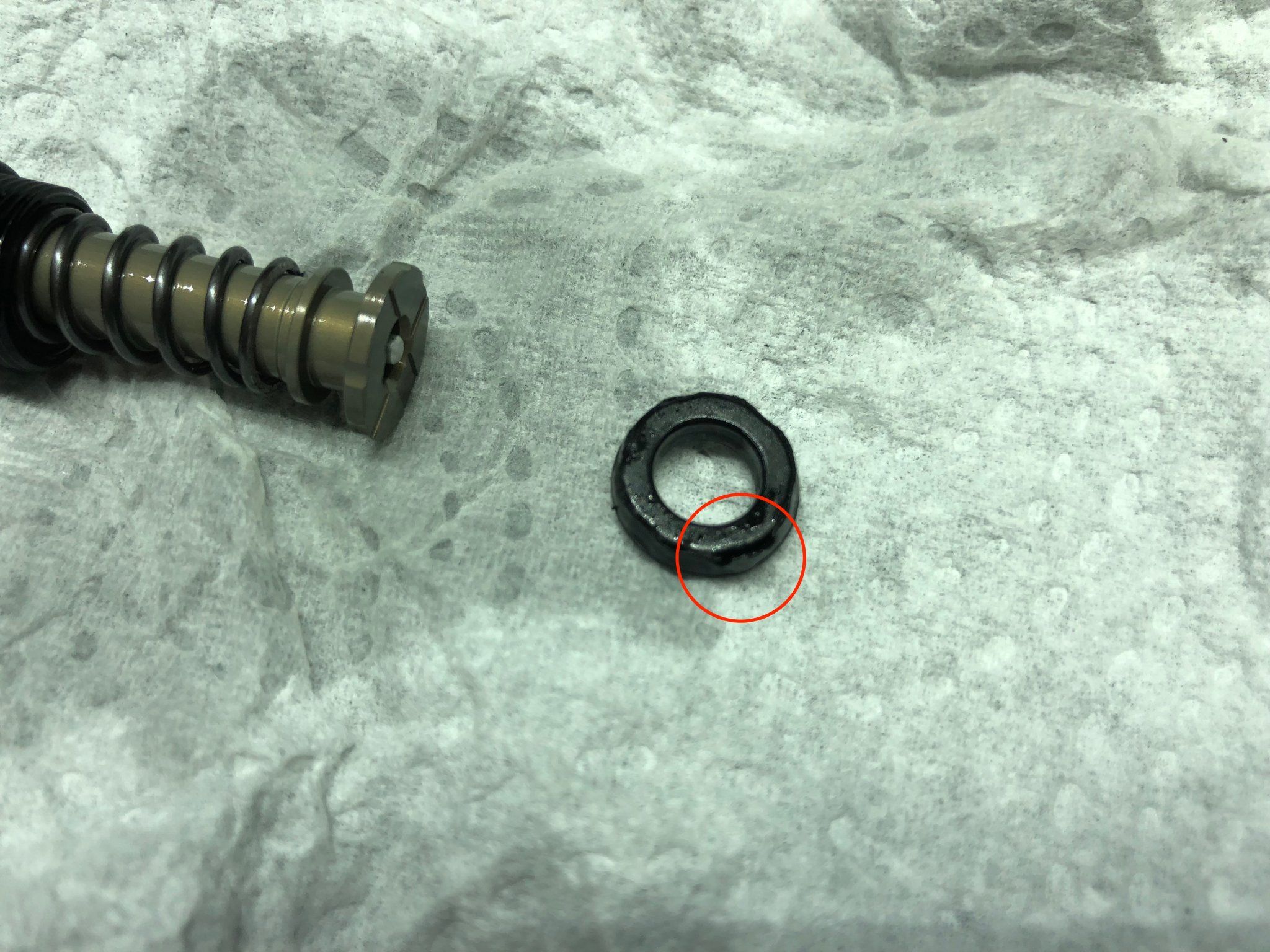

Ja gute Frage, das war einfach Zufall, hätte auch vorher passieren können, hat jetzt nix mit den Scheiben oder Belägen zu tun. Hab vorhin den Bremshebel mit dem hinteren getauscht zur Probe und geht alles, also liegt es vermutlich an der Membrane. Leider habe ich dazu kein Ersatzteil gefunden, auch nur die Bremshebeleinheit scheint es nicht einzeln zu geben, also eine neue bestellt, bringt ja nix. Wie gesagt habs zerlegt aber nicht verdächtiges gefundene, allzuviele Teile sind ja nicht drin.
Bei der ersten Bremsung war noch leichtes Bremsen zu spüren, beim zweiten mal ging den Hebel durch man greift ins leere.

Spielt aber eh jetzt keine Rolle mehr, hab mit heute die Piccola bestellt. Das gibt mir kein gutes Sicherheitsgefühl mit der R1R zu fahren. Solche Ausfälle kann ich nicht brauchen. Hoffentlich dauert es etwas schneller als 6 Monate die auszuliefern.
Vielen Dank für den Tipp. Da steht z.B.:
Zu einem wandernden, sich ständig ändernden Druckpunkt kann es von einer zu weit reinge-
drehten Griffweitenverstellung und /oder Druckpunktverstellung kommen. Hierbei blockiert ein
zu weit reingedrehter Geberkolben den Weg der Bremsflüssigkeit von und zum Ausgleichs-
behälter. Die beiden Einstellungen mal weiter rausdrehen.
Das ist ja bei der R1R was mich total stört. Hab die Schraube etwa zur Hälfte raus und der Druckpunkt ist mal so mal so. D.h. wenn man vor dem Bremsen den Hebel 1-2 mal "anpumpt" ist der Druckpunkt so wie er sein soll. Macht man das nicht kann der Punkt durchaus mal um knapp 1cm Hebelweite wandern und je nach Lust und Laune immer iwo leicht anders. Ausser ich dreh den Hebel voll raus dann isser immer an der gleichen Stelle.
Wenn das so und reproduzierbar ist, dann passt was net und / oder die Bremse ist nicht O.K.
und falls das dieser Typ Bremse generell so macht, na dann ist das Teil generell Müll.
:rolleyes: Wahnsinns Erkenntnis - werd ich jetzt zum Genie :D
Ursache gefunden
