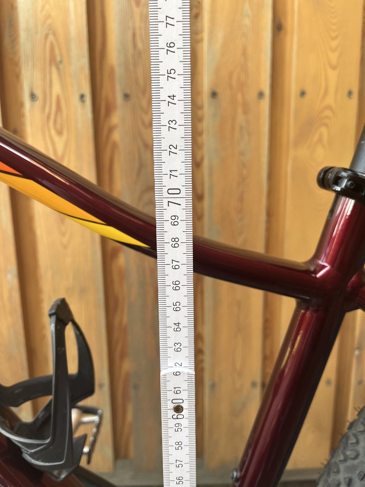

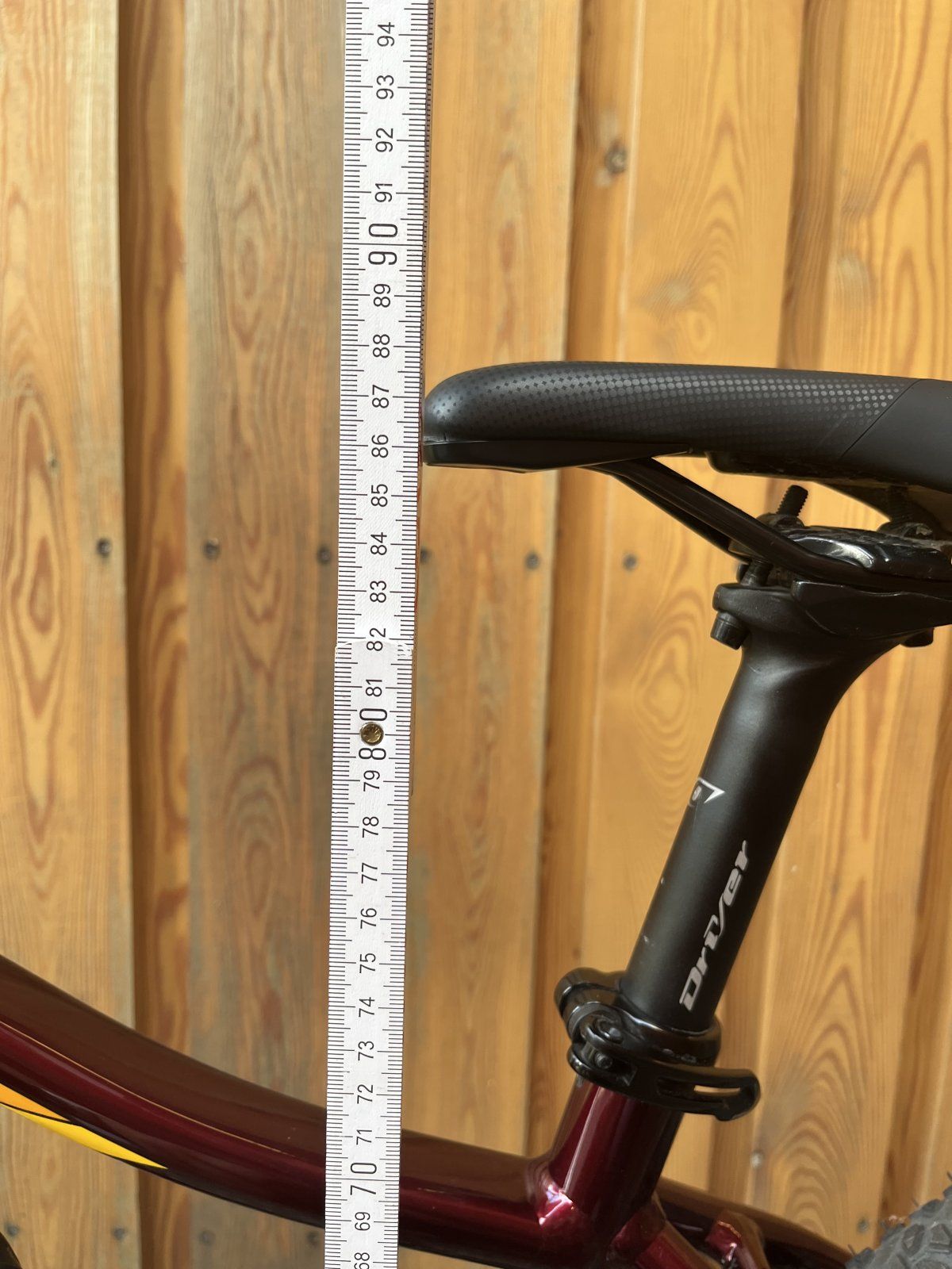

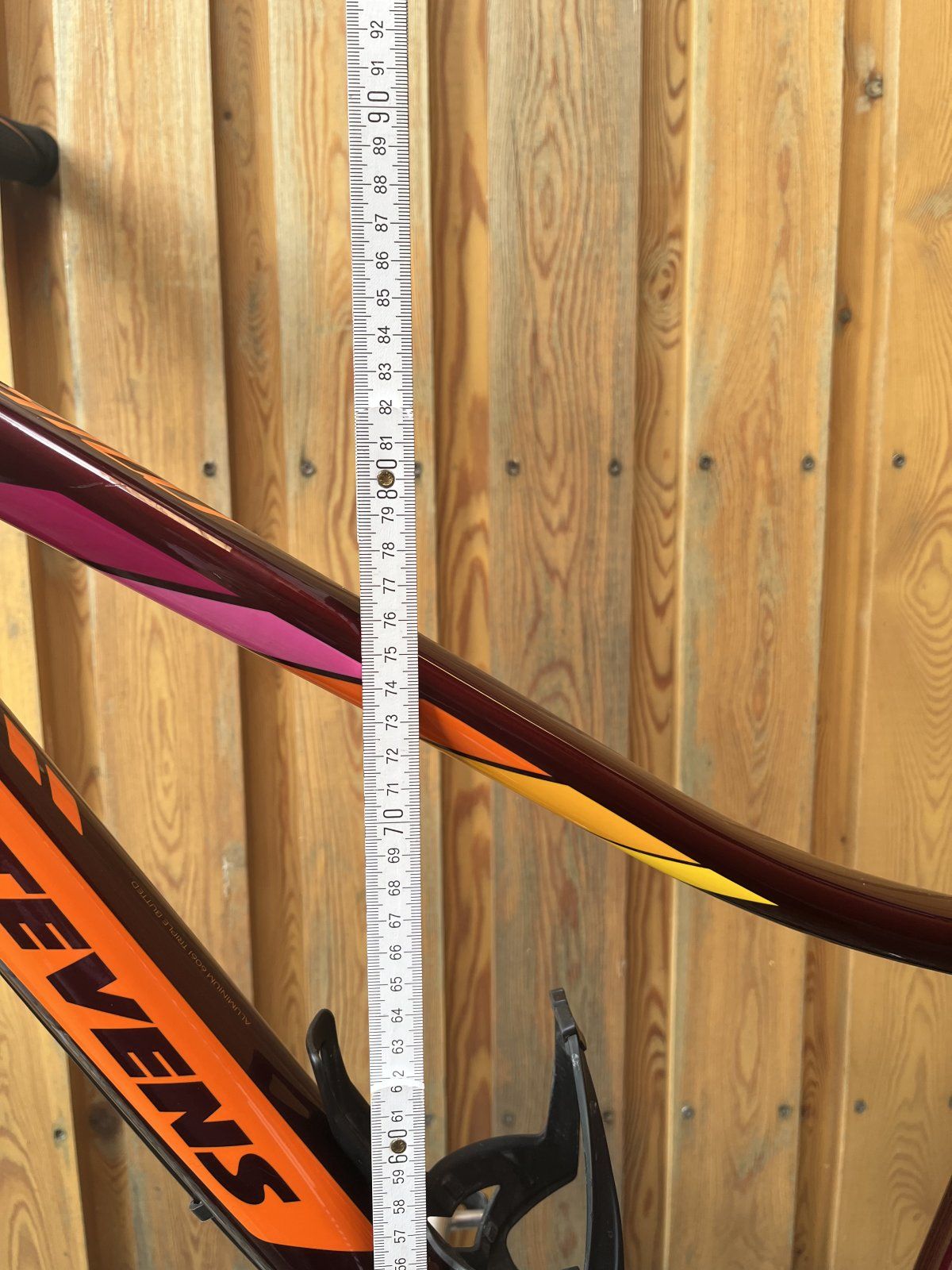

Trotzdem nervt mich diese Überstandshöhe beim Bike.
Wieviel Überstandshöhe hast Du denn überhaupt? Miß bitte mal nach, einmal so etwa vor der Sattelspitze und dann mitte Oberrohr.
Ist deine Innenbeinlänge von 72 cm 100%ig richtig? Gemessen mit so richtig Druck im Schritt?
So ich habe nochmal Innenbeinlänge gemessen. Komme weiterhin auf 72cm.
Hoffe die Bilder sind erkennbar.

So ich habe nochmal Innenbeinlänge gemessen. Komme weiterhin auf 72cm. Hoffe die Bilder sind erkennbar.
Genau an den Stellen hat das Exceed WMN von 2020 in XS so ziemlich die gleiche Überstandshöhe. Auch mit 2cm mehr an SL ist es nicht denkbar über das Oberrohr vernünftig abzusteigen. Das Grand Canyon WMN soll weniger haben. Vielleicht findet sich jemand, der es dir ausmessen kann.
