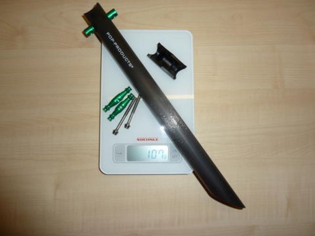

Nun ist sie da und hat schon die ersten 150 km hinter sich: kein Flex - Unterschied zur Save spürbar, also gut fürs Kreuz :daumen:
Gewicht bei 350er Länge 107g in 27.2
