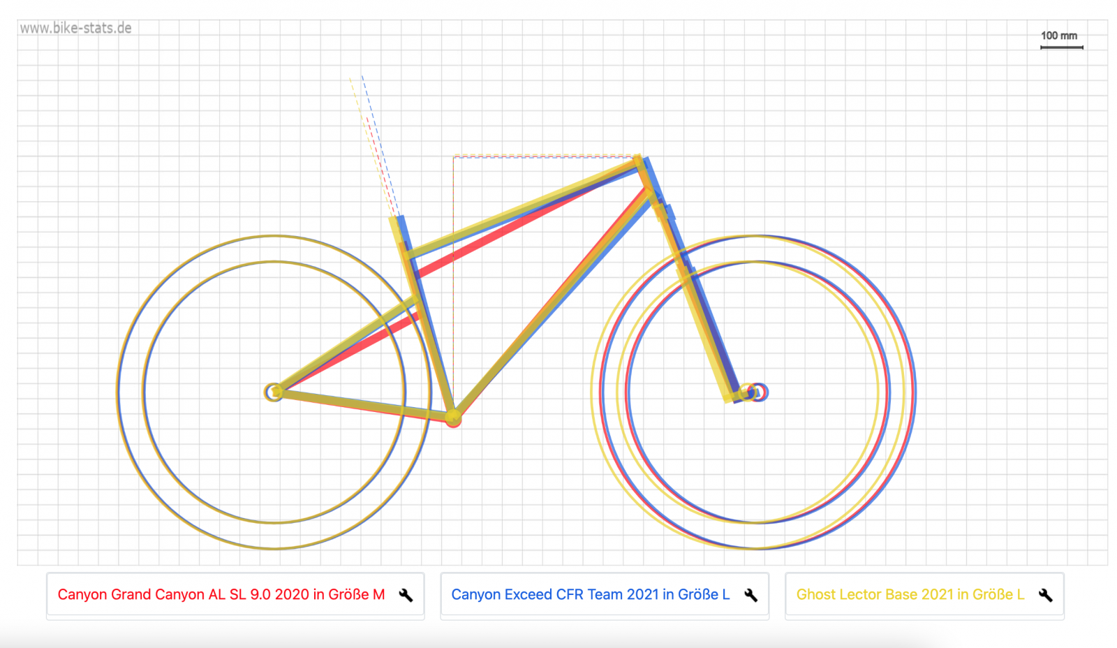

Mal ne frage an die runde, falls noch jemand da ist :D, kann man die XS, S, M, L, XL angaben bei Canyon irgendwie in eine vergleichbare Zollgröße umrechen?
Habe jetzt mal mein jetziges Grand Canyon in M mit dem Exceed L in und dem Ghost Lector in L verglichen, und da die geben sich ja fast nichts in der Geometrie. Zumindest sehen sie auf dem Diagramm sehr ähnlich aus.
Ist natürlich irgendwo zu erwarten da sie alle XC bikes sind aber dennoch wundert es mich das die Unterschiede so marginal sind. Ist das normal oder machen die kleinen Unterschiede so viel aus?
https://www.bike-stats.de/geometrie...FR Team_2021_L&Bike3=Ghost_Lector Base_2021_L
Du hast das Ghost Lector nicht das Lector SF oder Super Fit genommen.
Muss gestehen ich bin kein Freund davon dieses Tool Einsteigern zu empfehlen da man einige Punkte beachten sollte.
Hier betrachten wir bisher nur den Rahmen aber nicht die Sitzposition, zu der gehört Vorbau etc.
Das Exceed hat einen 80mm Vorbau das Ghost 45mm. Ghost lässt Lenkerrise und Breite mitwachsen bei den Größen, Canyon nicht. Canyon hat einen Vorbei mit Neigung der drehbar ist, der Ghost müsste ein 0° sein.
Ghost verwendet eine 30mm Offset Sattelsütze, wird aber bei bike-stats ins Oberrohr eingerechnet.
Also wenn du es richtig machen willst, trag alles unten ein. Sitzhöhe, Spacer, Vorbaulänge, Vorbeisteigung +/-, Sitzhöhe etc.
Dann macht alles einen Sinn.
Edit: Das Ghost hat einee 120mm Gabel mit 68° LW, die verhält sich anders als eine 100mm Gabel beim 69° SW im SAG. Das wirkt sich auf den Sitzwinkel und den Lenkwinkel aus.
Der Sitz- und Lenkwinkel wird steiler im SAG, bei einer 120mm Gabel ist dies natürlich etwas mehr als bei einer 100mm Gabel.
