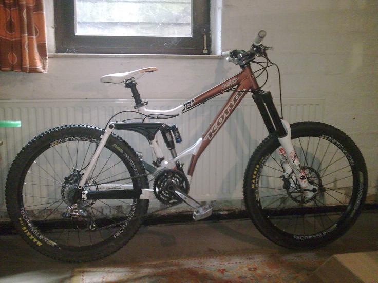

So, eigentlich fertig, alles komplett getauscht! :p
Sche...!;Mei 66 federt ned ganz ein und hat kein negativ Federweg sprich Sag.Die wird doch wohl ned kaputt sein.Meins is au a 17".Welche einbaulänge hat dein Dämpfer.Weil ich mir evtl nen Neuen kauf.
Wat hast du für `ne 66? Dämpfer ist 190mm Einbaulänge mit 57mm Hub! Ist aber bei allen CoilAir gleich. Wegen der 66, weichere Federn, weniger Luft?!:confused:
