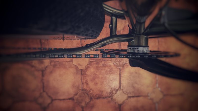

Musste jetzt feststellen, dass ich die Apex Kurbel (inkl. absolute black ovales Kettenblatt) gar nicht montiert bekomme, da das Kettenblatt an der Kettenstrebe anstößt o_O
Alle Kona Sutra Modelle sind mit bb73mm aufgebaut, daher braucht man eine MTB Kurbel und da ich nicht wieder das falsche bestellen will, bräuchte ich Feedback was ich als größtes Kettenblatt montiert bekomme.

[...] da ich nicht wieder das falsche bestellen will, bräuchte ich Feedback was ich als größtes Kettenblatt montiert bekomme.
Das würde mich auch noch interessieren, da ich gerne ein größeres verbauen würde. Das Sutra ltd. kommt serienmäßig mit einem 36er KB; ein 38er sollte passen, wie es mit einem 40er aussieht bin ich mir nicht mehr so sicher.

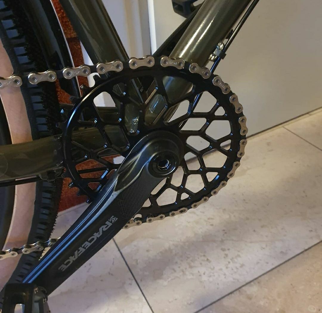

Danke an die Kaufempfehlungen, ich bin dann doch auf Nummer sicher gegangen und habe die Sutra ltd Teile (Raceface) gekauft.

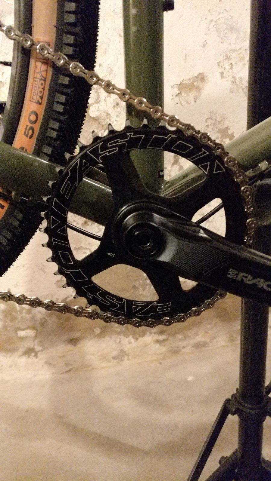

Anbei zwei Einbaubilder mit 38T Blatt, ein 40T sollte also wirklich rein passen.
Das größere Problem wird aus meiner Sicht, eine Kurbel zu finden die 38T und 40T Blätter hat.

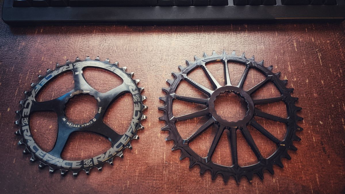

Wolf Thooth und Garbaruk haben 40T Kettenblätter für Cinch (Raceface).

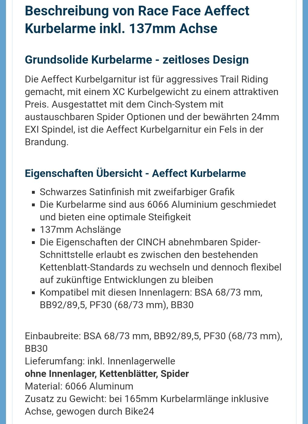

  • Die Raceface-Kurbel des Sutra LTD ist eine Aeffect, die hat zwar auch ein direct mount System, aber eine 24mm Achse. "Cinch" Kettenblätter sind für die 30mm Raceface-Achsen

Das stimmt so nicht, gibt's auch für D=24mm, siehe unten:
Ist auch schon alles verbaut, passt also 😉

Ich habe bei Kleinanzeigen jetzt noch ein Eastern Kettenblatt 40T (baugleich RF) für die Hälfte des Preises schießen können, da kann ich dann Feedback geben und zeigen ob das Sutra 40T kann.
Ja, stimmt, sorry, ab 2019 oder so haben sie die Aeffect geändert. Heißt jetzt "Aeffect Cinch" und hat den gleichen Standard wie deren andere Kurbeln, vorher einen eigenen. Das ist gut. Danke!

Ich werde mein Glück mal mit einem 40T von Garbaruk probieren.

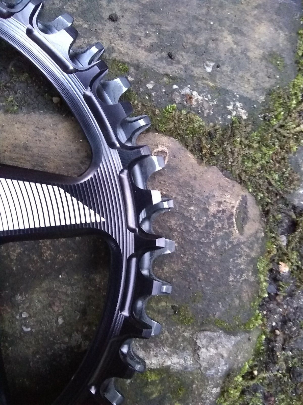

Bei dem 42T sollte es sich wohl um ein Absolute Black handeln. Auf der Website wird der Durchmesser für das (ovale) Blatt mit max. 184 mm angegeben; das verbaute 36T von Race Face hat einen Durchmesser von 151 mm. Da wird es schon ganz schön eng beim Sutra.
Auf dem Kettenblatt oder der Seite des Herstellers habe ich leider nichts dazu gefunden, jedoch laut zwei US Seiten 3mm.
Aktuell ist noch eins bei ebay-Kleinanzeigen für 40€ VB, also knapp die Hälfte vom Garbaruk, nur so als Tipp.
Ja, ist ein absolute Black Kettenblatt, dass das mit einem oval 42T knapp wird dachte ich mir schon 😅

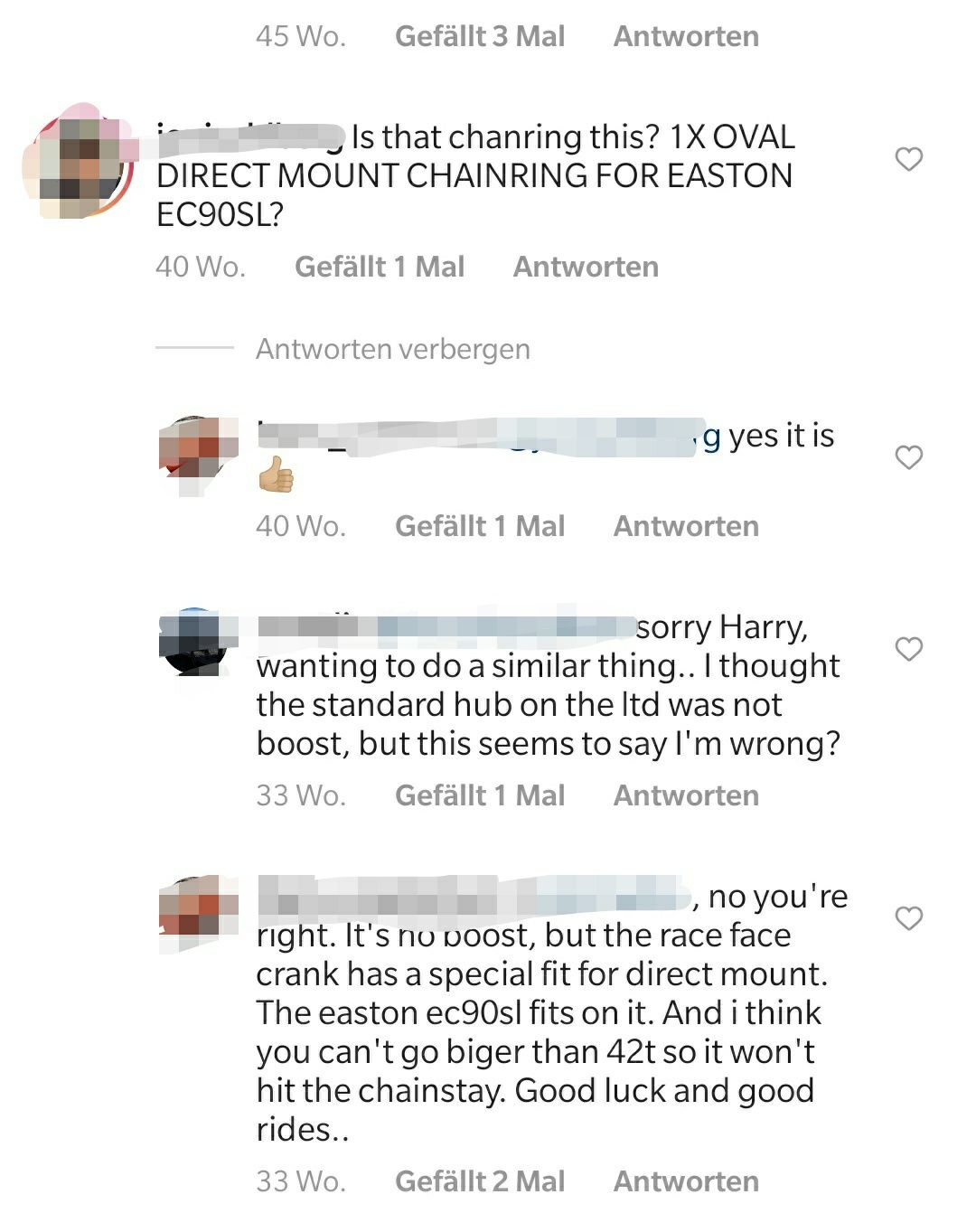

Mal eine generelle Frage zum "richtigen" Offset: sind die 3 mm nicht eigentlich für Boost-Standard sprich 148 mm hinten? Da das Sutra aber 142 mm hat, sollte doch eigentlich eher ein Offset von 6 mm zutreffen, oder?
Das würde dann auch den m.M. sehr starken Schräglauf der Kette auf dem größten Ritzel erklären:

Klingt plausibel, wobei das leichteste Kettenblatt erstaunlich ruhig läuft, dafür dass das so schräg läuft (konnte heute zum ersten Mal mit dem Rad fahren).
Jetzt müsste man nur noch eins mit 6mm Offset finden 🧐
Das von mir bestellte Garbaruk für Easton hat 6,5 mm Offset. Ich hatte beim Support mal die Offsets der unterschiedlichen Größen/Zähne angefragt, da die Info leider auch nicht auf der HP steht:
Die Kettenlinie sollte dann mit der Race Face Kurbel bei ca. 48 liegen.
