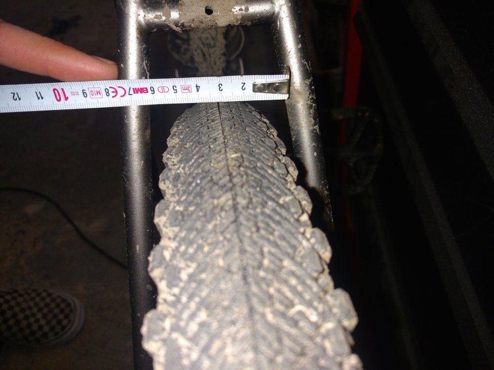

Hi,
das 2017er Rove ST war am „sinnvollen“ Limit mit einem WTB Nano in 40mm (Felge hatte 20mm Maulweite).
Ein 42mm Resolute hat zwar reingepasst aber links und rechts so gut wie gar kein Platz mehr.
Ein 45mm Riddler hat nicht reingepasst!

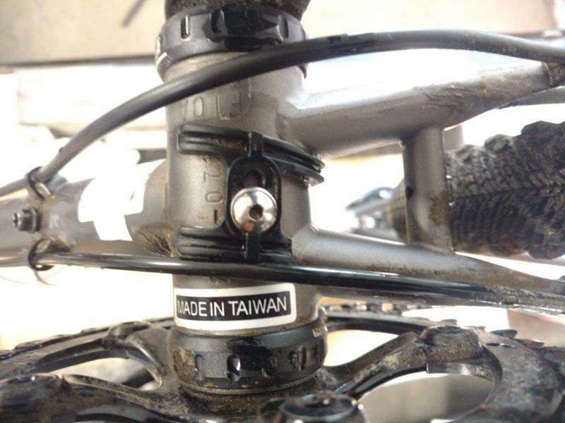

Hi,
ich habe mich mal selbst zitiert 😉
Das Garbaruk ist verbaut... ist schon ziemlich knapp:
Frage an die Experten: zu knapp und daher besser lassen oder doch noch fahrbar (ich hoffe auf letzteres, das KB ist so hübsch)?
Gruß
Der Obi

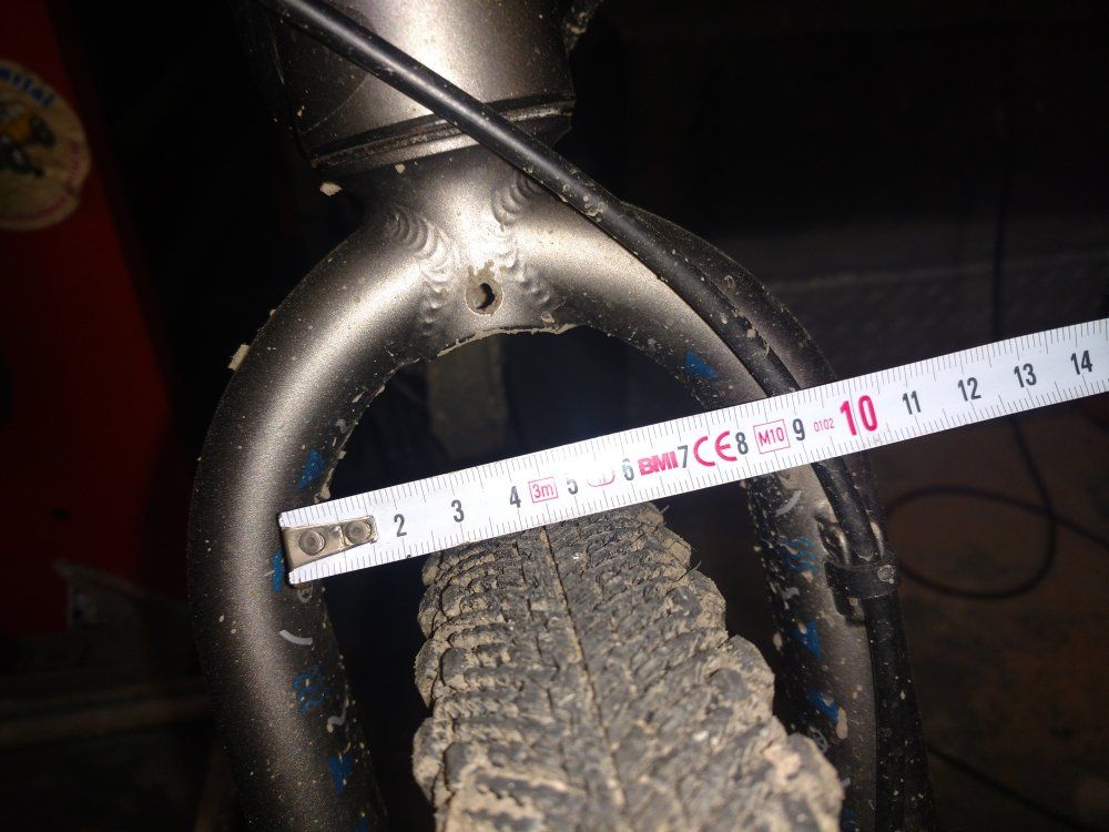

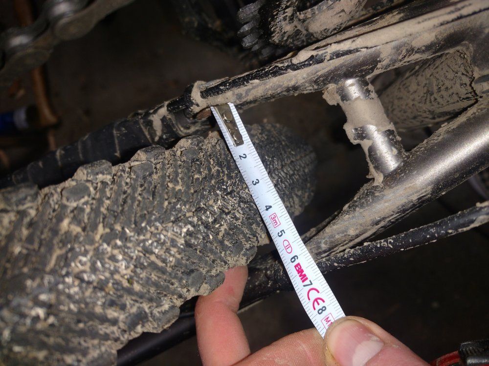

Vielen Dank für Eure Einschätzungen!
Soweit ich das mit dem Messschieber ermitteln kann, bewegt sich der Abstand zwischen 3 und 3,5 mm. Die Frage, die sich mir nun stellt, ist, woraus ergibt sich ein eventuelles Spiel in dem Bereich, als dass dieser Abstand nicht mehr ausreicht und es zu Kontakt mit der Kettenstrebe kommt? Wenn da so viel Bewegung drin wäre, dann hätte man doch wohl ein ganz anderes Problem, oder?

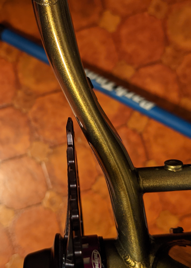

Mal eine generelle Frage zum "richtigen" Offset: sind die 3 mm nicht eigentlich für Boost-Standard sprich 148 mm hinten? Da das Sutra aber 142 mm hat, sollte doch eigentlich eher ein Offset von 6 mm zutreffen, oder?
Kann vielleicht noch jemand was zu meiner Einschätzung zur Kettenlinie bzw. dem "richtigen" Offset des Kettenblattes sagen?
Das sollte locker reichen.
Exakt.
Miss doch mal die aktuelle Kettenlinie, dann kann man beurteilen, ob das Kettenblatt den passenden Offset hat.
Die Kettenlinie mit dem Garbaruk beträgt 50,2 mm. Mit dem ab Werk verbauten Race Face Kettenblatt, welches 3,5 mm weniger Offset hat, sollte sie dementsprechend dann 53,7 mm betragen.

Die Kettenlinie mit dem Garbaruk beträgt 50,2 mm. Mit dem Race Face Kettenblatt, welches 3,5 mm weniger Offset hat, sollte sie dementsprechend dann 53,7 mm betragen.
Gruß
Der Obi
Kann ich bestätigen, ca. 52mm mit Race Face BB, Aeffect Kurbel und 3mm Offset Kettenblatt.

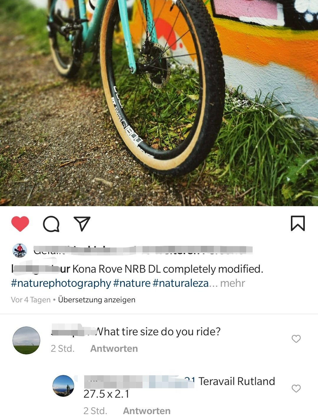

Konservativ finde ich das nicht.
Edit 2:
Auf Instagram habe ich einen Post gesehen, da sind 27,5*2,1 (~53mm) am Rove NRB DL (das war der teure Alurahmen mit Carbongabel) aufgezogen. Also ich glaube nicht, dass die beim ST oder jetzt DL schmäler geworden sind.

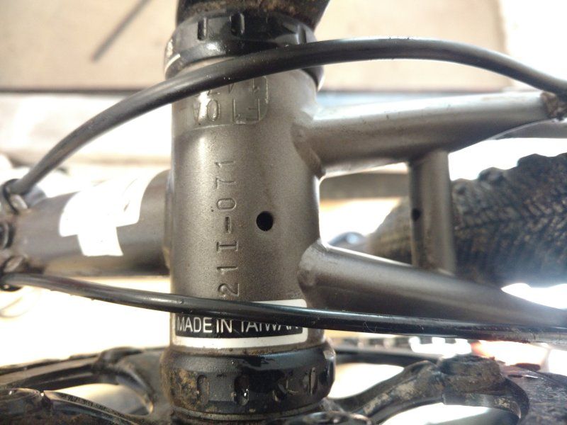

Ich habe das 21er Rove DL. Habe dir mal ein paar Fotos zur Orientierung gemacht. Drauf sind noch die originalen Ventures in 650x47c.
@Vandrer
Von Werk ist da, zumindest beim 2021er, kein Abfluss.
Merkwürdig eigentlich..

Danke für die Info! Habe irgendwo gelesen, dass die Schraube für die Zugführung (bei deinem ja vermutlich nicht vorhanden?) ein Loch voraussetzt und dass dadurch Wasser abfließen könne. Gerade das bezweifele ich aber. Mich würde das Rove mit 2fach-Kurbel in Stahl interessieren. Noch merkwürdiger, dass bei deinem Modell keins angebracht ist ...
Naja, wenn der Corona-Wahn hoffentlich mal abflacht, muss ich wohl mal durch Hessen diesbzgl. tingeln und mir das Rad live ansehen.
Also die Zugführung hat mein Rad schon. Nur das sie keine Züge führt. ;)
Hab sie deswegen gerade mal abgeschraubt; so kann Wasser jetzt auch ablaufen.
Bin ansonsten ziemlich zufrieden mit dem Rad.
